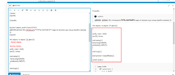

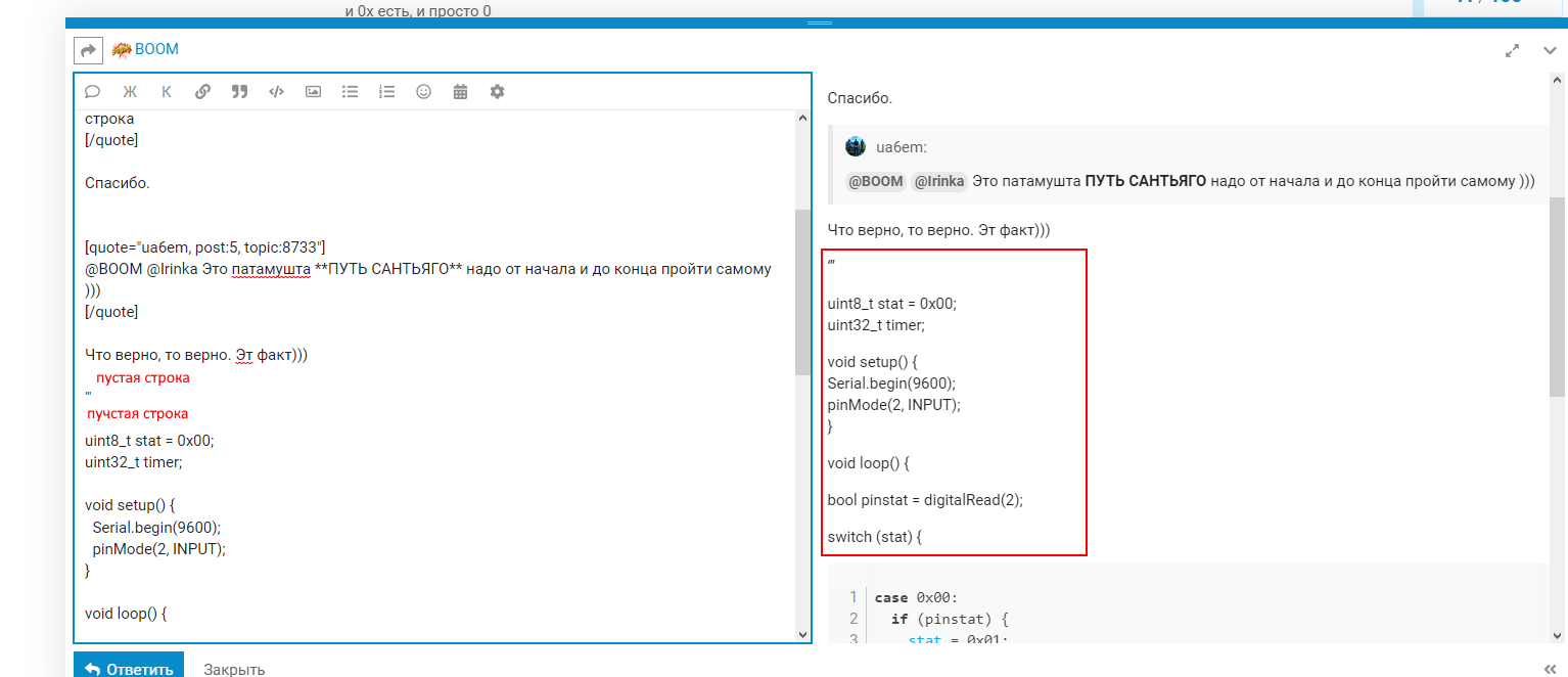

у меня прав таких нет, поправить ваш пост, чтобы вы увидели как надо, увы…
Всё всё всё, разобрались.
Я использовала ‘’', а надо ```
