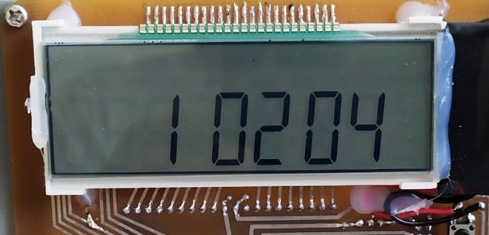

Народ, я тут как-то недавно писал про программный драйвер для LCD от мультиметра. Но там-то всё было просто - там у LCD был один бэкплейн и задача решалась в лоб.
Гораздо интереснее, когда бэкплейнов несколько. Оно, конечно, всегда можно взять специализированную микросхему - драйвер или же просто микроконтроллер у которого такой драйвер есть на борту (например, ATmega329P), но хотелось попробовать сделать программно.
Ну, взял (из той же коробки-некрополя для безвременно почивших девайсов) сломанную 3D ручку и выпаял оттуда крохотный дисплейчик всего на три цифры, но аж с четырьмя бэкплейнами (фото этого чуда будет ниже). Такие же стоят обычно в паяльниках и вообще в устройствах типа “ручки”.
У дисплея 10 настоящих ножек (а не резинка), правда шаг меньше, чем 2,54, пришлось переходник делать для макетки. Вызвонил распиновку. Получилось вот так:
Ну, что - мултиплексируем! Берём временной фрейм не более, чем 20мс (чтобы частота обновления экрана была не меньше, чем 50Гц), делим его на восемь (количество бэкплейнов, умноженное на два) равных частей (“фаз”). В первой фазе выставляем первый бэклейн в HIGH, остальные
оставляем посередине между HIGH и LOW
для этого к ножке подводим два резистора по 10к каждый. Один резистор соединяем с питанием, а второй с землёй, а соответствующий пин переводим в режим INPUT)
Во второй фазе - второй бэкплейн в HIGH, остальные посередине, в третьей - третий и т.д.
В фазах с 5-ой по восьмую, делаем всё также, только вместо HIGH выставляем соответствующий бэкплейн в LOW.
Получается, что бэкплейны ведут себя вот так:
Первая фаза - первый в HIGH, остальные посерёдке;
Вторая фаза - второй в HIGH, остальные посерёдке;
Пятая фаза - первый в LOW, остальные посерёдке;
Шестая фаза - второй в LOW, остальные посерёдке;
Бакплейн, который на данной фазе выставлен в HIGH или в LOW будем называть “активным”.
На каждой фазе выставляем пины сегментов, которые не должны светиться в тот же уровень, что и у активного бэкплейна, а пины тех сегментов, которые должны светиться - в уровень противоположный уровню активного бэкплейна.
Собственно, практически всё.
На самом деле, если глянуть на распиновку, то видно, что на одном из бэкплейнов пины 6, 8 и 10 не задействованы. На соответствующих фазах эти пины тоже будем оставлять “посерёдке”, для этого к ним тоже делаем делители напряжения, как и к пинам бэкпелйнов.
По сути получилось “динамическая индикация” или “мультиплексирование бэкплейнов”.
Все нормально работает, грех жаловаться, посмотрите на фото:
но есть нюанс. Изображение немного менее контрастно, чем если бы не было никакого мультиплексирования, а был бы один бэкплейн. Хотя, как видно на фото, контрастность вполне приемлемая, но … осадочек остался.
И тут мне попалась замечательная аппнота от компании Renesas, которая так и называется “Software LCD Driver”
Там рассказывают, как это делается для одного бэкплейна (также, как мы и делали), как это делается для нескольких бэкплейнов (тоже, также, как мы и делали), а потом объясняется физика нашего “осадочка” и предлагается для, улучшения контрастности, каждую из наших фаз поделить ещё на две части. Первая часть - “активная фаза” обрабатывается также как у нас, а вторая - “мёртвая фаза” отрабатывает таким образом: в первой половине фрейма ВСЕ ПИНЫ (и бэкплейны, и сегменты) выставляются в HIGH), а во второй половине фрейма во время мёртвых фаз все пины выставляются в LOW. Это должно понизить RMS при включённом и выключенном сегментах (одинаково) и, за счёт нелинейности уровня контрастности, напряжения уйдут на более крутую часть кривой и контрастность улучшится. Чтобы мне не пересказывать все подробности, посмотрите рисунок 8 в аппноте и текст к нему.
Они говорят, что соотношение времени между “живой” и “мёртвой” фазами нуждается в подборе для каждого типа дисплея и каждого напряжения питания.
Я не стал искать их софт (он, наверняка, для их контроллеров и его пришлось бы переделывать чуть менее, чем полностью). Вместо этого я по быстрому, на коленке, написал драйвер для своего дисплейчика на Ардуино Нано по их идее. Переключение между “живой” и “мёртвой” фазами я сделал через ШИМ, а уровнем ШИМа управляю через потенциометр, который посадил на пин A7.
В шестой строке определяется константа NO_DEAD_PHASE. Если её определить как false, то будет алгоритм с коррекцией контрастности (с мёртвыми фазами). А если её определить как true, то будет, как я описывал выше, без мёртвых фаз. Я там использую свои “библиотеки”, которые мы тут уже обсуждали. Они, по-прежнему, живут вот здесь.
Код просто показывает числа от 0 до 999 и так по кругу, сменяя их раз в секунду. Если покрутить потенциометр, меняется контрастность (если NO_DEAD_PHASE == false, а если true, то потенциометр ни на что не влияет).
Текст, уж простите, не причёсывал, как сделал на коленке, так и выкладываю, извините.

К сожалению, мне это не помогло. Наилучшая контрастность получается с минимальной мёртвой фазой и на глаз не отличается от той, что получается без мёртвых фаз вовсе.
Думаю, что всё же совет там правильный, просто на таком крохотном дисплейчике с таким маленьким количеством сегментов выгода от такой техники просто пока не видна. Но саму предложенную ими технику, мне кажется, стоит запомнить.
Впрочем, Вы видели фото, проблемы-то и нет - грех жаловаться.

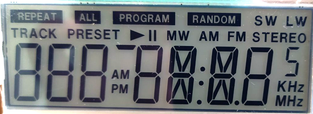

Попался другой экран с четырьмя подложками, на этот раз от музыкального центра, вот такой:
И вот с ним-то подход из аппноты с “мёртвыми зонами” пригодился во весь рост. Без мёртвых зон контрастность была такой, что казалось, что я вывел все сегменты одновременно и лишь под некоторыми углами удавалось разглядеть что же выведено. Включил мёртвые зоны - контрастность хорошо изменяется. Например, на фото ниже - 40% живая зона, остальные 60% - мёртвая.
Т.е. методика, описанная в аппноте отлично работает для этого экрана.
