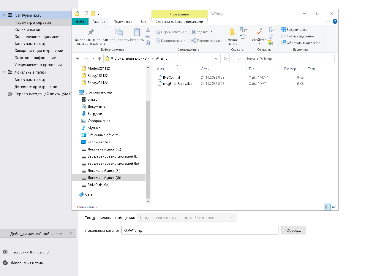

И вот собственно вопрос: Ещё тогда, понимая что могут быть проблемы с ОС и на систему отводился отдельный логический раздел, я перенес файлы данных Thunderbird на второй раздел (не связанный с ОС). А как мне прицепить эти старые данные к новому ПО? Тогда я помню все было достаточно просто - типа «изменить расположение» в настройках или как то так. А сейчас никаких таких настроек нет. И хотелось бы сохранить файлы переписки, так как они с 1999 года и просто дороги мне отдельными письмами.

Да это то как раз понятно, что тупо меняем «там же». Вопрос то в другом - как ему (тандербёрду) сказать, что не там ищи данные - вот тут , левее аж на другом диске. Вот в чем вопрос то.
Есть архив системы, то есть старые данные профиля могу «выудить». Но как не пытался подсунуть - не хавает их. Ни в local ни в roaming

А если из папки нового профиля сделать символьную ссылку на старый профиль на другом диске?

Вместо папки с почтой в новой установке сделать симлинк на старую папку с почтой. Дешево и сердито
Ща глянул - у тандерберда вообще нет папок в настройках.
Я думаю самое правильное - в старом экспортировать базу писем в бекап, в новом втянуть обратно

поставил себе почтовик
при создании учетки, указать нужный
Локальный каталог.
После чего перетащить содержимое старой почты в него.
конечно версии почтовика должны совпадать + переносить при закрытой почте
при создании новой учетки не пытаться вводить реальные данные почтового сервера.
нажать внизу кнопку “настройка вручную”, чтобы прога даже не пыталась протестировать соединение.
