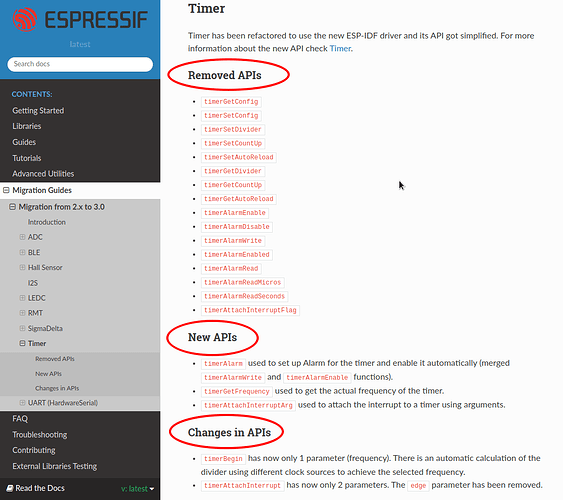

Migration from 2.x to 3.0 — Arduino-ESP32 2.0.14 documentation (readthedocs-hosted.com)

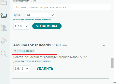

Arduino esp32 by Espressiv 3.0.2
Arduino ESP32 Boards 2.0.13 может быть INSTALL

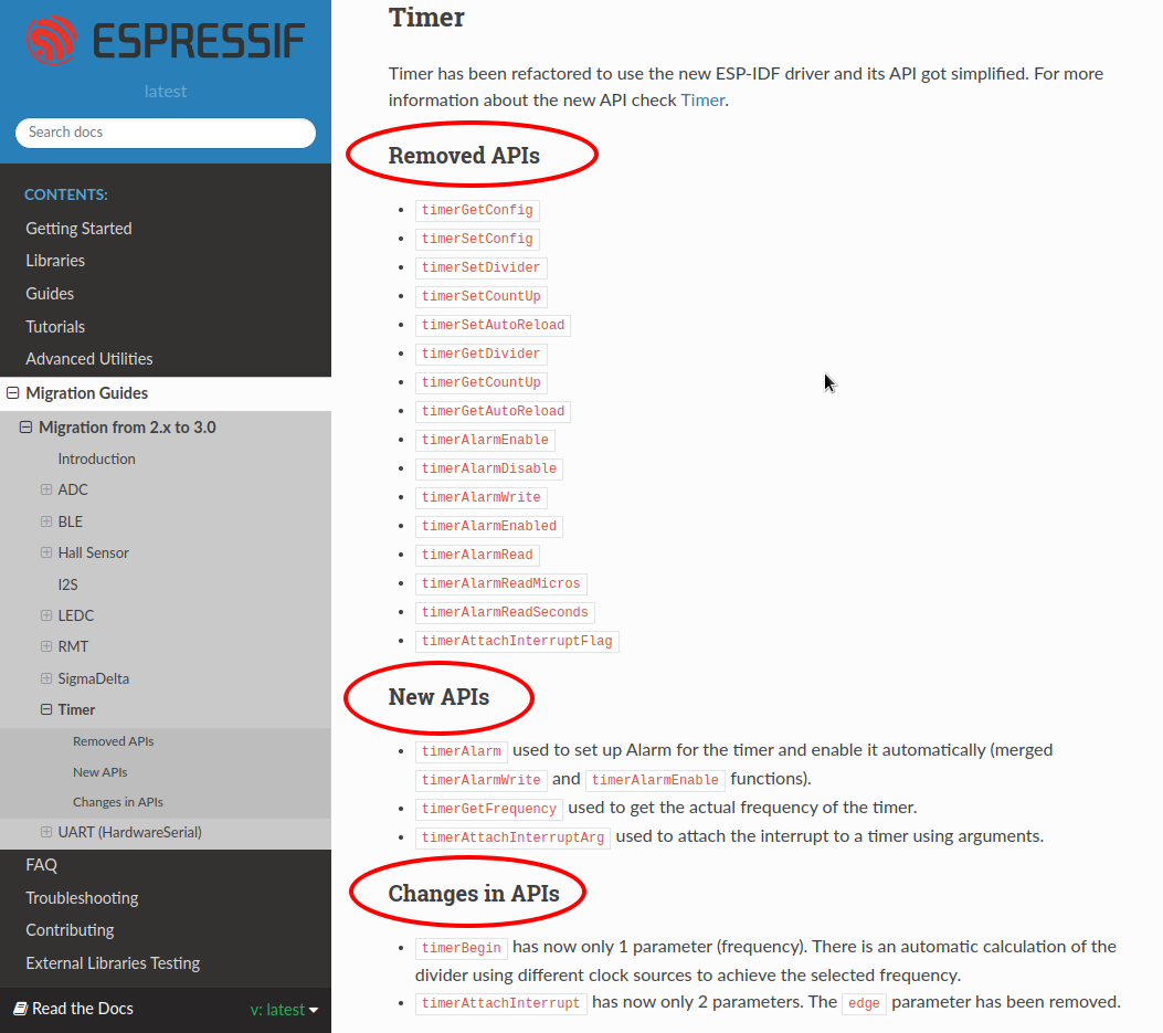

При смене версии пакета есп32 от 2.х на 3.х произошли изменения в очень многих системных функциях. В частности, в функциях таймера. Например в timerBegin(uint32_t) теперь только один параметр.
В посте 3 есть ссылка на официальный документ от авторов кода - что именно надо изменить в старых скетчах, что они работали с новой версией. Менять нужно не в одном месте , и не в двух. Изменения не ограничиваются таймерами.
Поэтому с учетом вашего уровня понимания для вас проще будет поставить старую версию пакета ЕСП32.

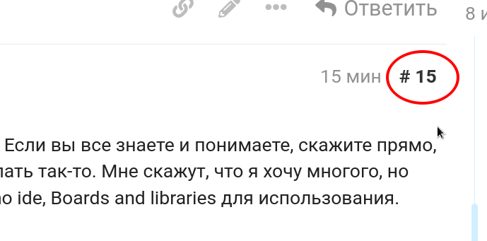

Да что ж такое-то? Ответ по ССЫЛКЕ в посте #3. Номер поста указывается в верхнем правом углу. КАЖДОГО поста.
Переходите по ссылке и видите
Что делать? Приводить свой код в соответстсвие с новыми реалиями

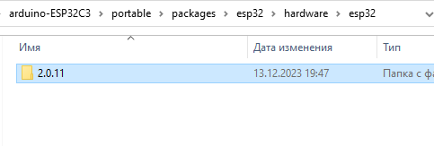

Спасибо! Ткнули меня конкретно и поучительно. Но возвратится к старой версии у меня не получилось, может быть из-за моей криворукости. Теперь надо научится жить в новой версии, где что-то из старого работает получше, чем раньше.
