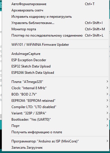

зачем так сложно, выбрать чип в ядре миникоре внутренний 8 мегагер и записать загрузчик и будет ЩАСТЬЕ
У меня такое меню
Когда изменишь файл boards.txt, то там появится новая плата. Только после изменения, не забудь перегрузить IDE.

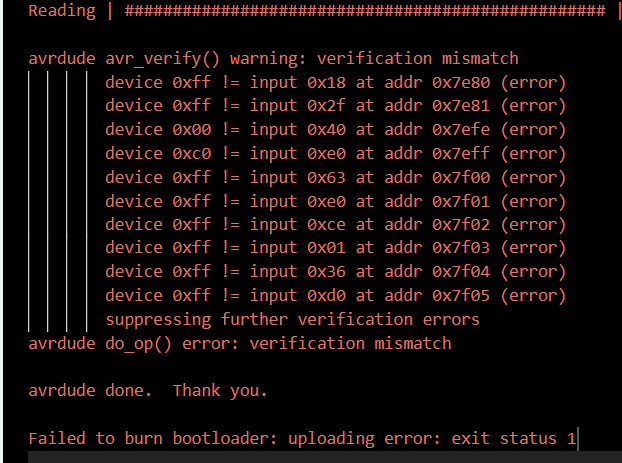

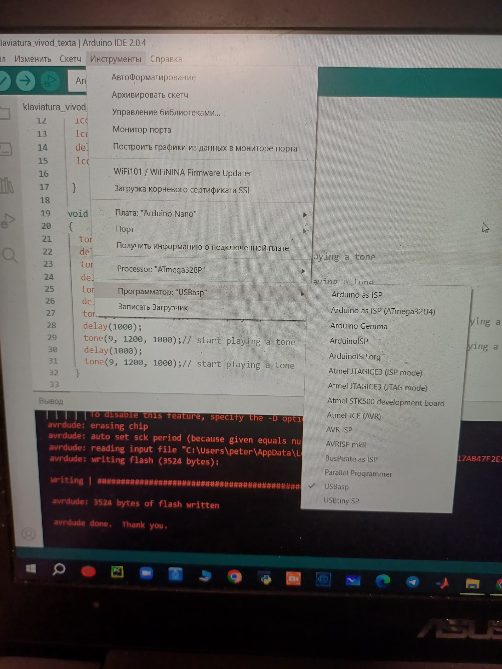

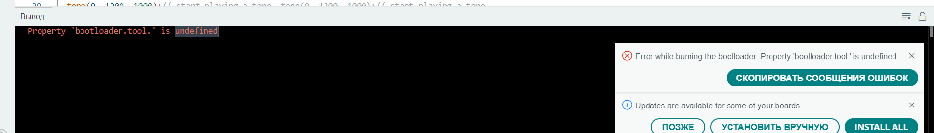

сделал, выбрал плату, нажал записать загрузчик
, но вот что пишет
Property ‘bootloader.tool.’ is undefined
а это где прописыватт?
а это что за ошибка?
заработало, всем спасибо)))))))))))
