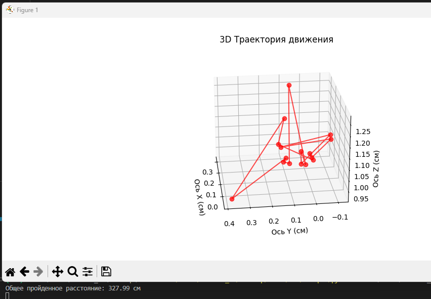

Прошу консультацию по проекту

Ну тогда посоветую всё-таки формализовать ожидания и провести базовые расчеты, и плясать от этого. Это всё равно придется делать, если ты уж собрался это делать. А когда проведешь - тогда много чего станет понятно.

А датчики ускорения как помогут в автомобиле при езде? Они покажут скорость рук 80км/ч. Или ещё к автомобилю датчики цеплять для компенсации?
Думаю, такие вещи решаются видеокамерой и модной нынче нейросетью.
Формально, записывается и обрабатывается. даже теоретически смог высчитать, пройдженное расстояние…
Подскажите, магнитометр в данном случае, как может повлиять на результаты? Инфы не много…
В стоячей машине, просто сделать замер. Никак не при езде.
Ну если просто для сравнения, то наверно можно примерный путь вычислять на ходу и суммировать. Результат будет в попугаях, но для сравнения “рукодрыга” сойдёт. Дрейф можно отсекать по максимальному расстоянию и времени перемещения рук. То есть если ускорение дольше 0.5 секунд и расстояние в одну сторону больше 1 метра игнорировать. Оставить только резкие перемещения.

Задачу придумали себе вы. Вам и формулировать требования к качеству. Какая точность фиксации движения, к примеру? Как сильно трясет окружающую обстановку при замерах? И тд и тп. Эти и другие обстоятельства сильно повлияют и на методику замера, расчета и на применяемое железо.
Данный НИОКР поглотит наибольшую часть времени и средств.
А сейчас у меня создается впечатление вашей уверенности в том, что тут каждый первый создавал систему 3Д позиционирования, а подходящими дешевыми датчиками завалены все прилавки.
Но это не так. Задачу вы себе придумали сложную.

Могу посоветовать гиро от WitMotion.
К ним разработчик предоставляет софтину для визуализации перемещения в пространстве. Это поможет увидеть что происходит в полевых условиях и определиться с размерностями, допусками.
