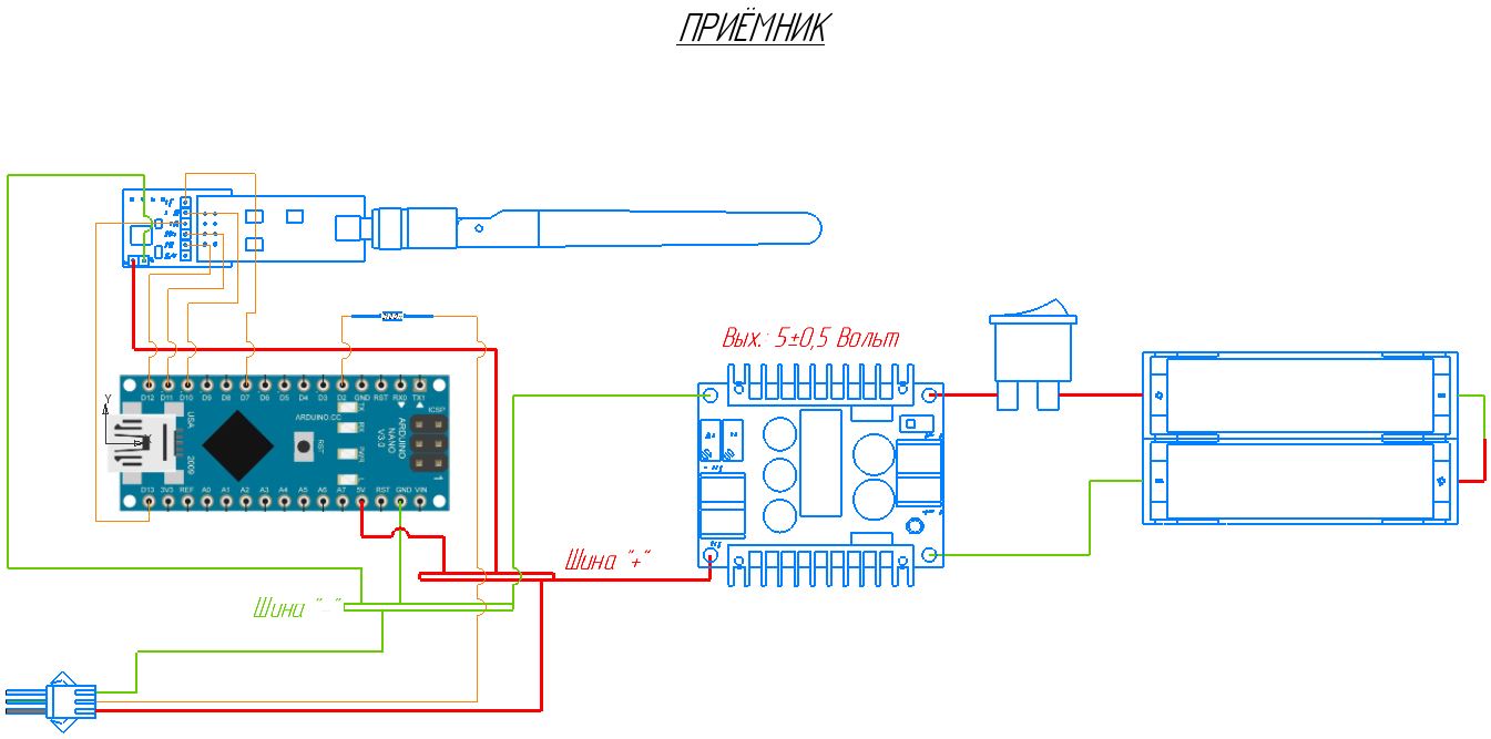

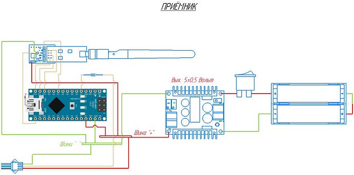

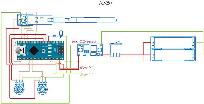

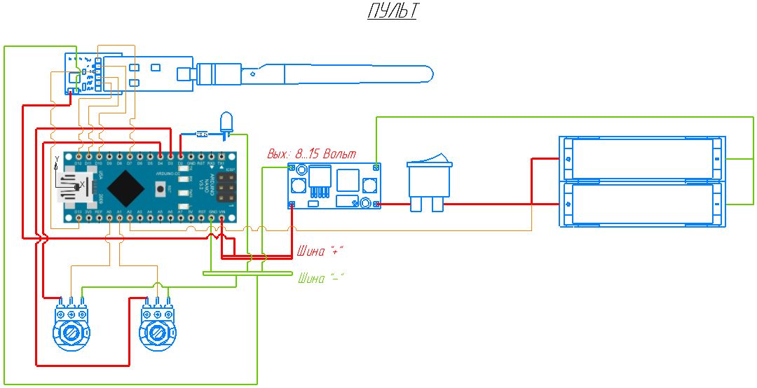

Собираю систему, состоящую из 1-го пульта и 10 приёмников.
Пульт и приёмники работают на Arduino Nano, передача сигналов осуществляется при помощи радиомодулей NRF24L01+PA+LNA на пульте и на приёмниках. Радиомодули питаются через специальные адаптеры питания для NRF24.
Алгоритм работы. На пульте есть два вращающихся потенциометра, при помощи которых настраивается цвет и частота мигания. Мигание осуществляется следующим образом: передатчик через раз передаёт на пульты в соответствующей ячейке массива то «0», то «1» и в зависимости от этого значения пульты либо гасят свою светодиодную ленту, либо включают. Частота мигания определяется частотой передачи сигналов «0» и «1», которая определяется значением, выдаваемым одним из потенциометров. Значение цвета определяется значением, выдаваемым вторым потенциометром.
Так как приёмников много, было решено отключить функцию проверки доставки сигнала и, что бы сообщения точно доходили до всех приёмников, просто слать по 20 раз подряд одно и то же сообщение: сначала 20 раз «включи такой-то цвет», а потом 20 раз подряд «погасни».
Но при таком топорном алгоритме возникла проблема с миганием ленты на приёмнике (пока только на одном испытываю). Во-первых, как ни старайся, невозможно увеличит частоту мигания ленты выше какого-то предела (раз пять в секунду, наверное). Во-вторых, судя по показателям монитора порта, частенько пропадают пакеты и мигание становится нерегулярным.
При питании через USB кабели от ПК проблем с потерей пакетов было меньше. Когда собрал на автономном питании с DC-DC преобразователями, банками 18650 и освободил платы Arduino от лишних проводов, пересадив питание радиомодулей и светодиодных лент на шины, проблема с пропуском мигания усугубилась крайне.
Ниже привожу скетчи и схемы приёмника и передатчика.
Заранее благодарю за конструктивные ответы.

Совершенно неудивительно…
Вы не пробовали хотя бы приблизительно прикинуть, сколько у вас занимает печать вот этих сообщений?
я вас удивлю - как раз примерно одну пятую секунды и занимают…
А вы эту длительность вообще в расчете частоты не учитываете.

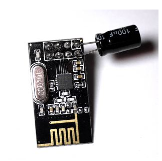

1.Так вроде модулю NRF24L01+PA+LNA надо 3.3в напряжение питания? Или это какой-то клон?
2.Добавьте конденсатор по питанию, как можно ближе к модулю, желательно low esr ~100uF
  1. Модуль NRF не клон. Ему нужно 3,3 Вольта, но можно поставить блок питания, которые часто идут в комплекте с ним. Типа такого как на картинке
  2. Спасибо! Как раз думал, что может помех от ленты много.
Благодарю! Даже не знал, что это такой длительный процесс. Думал, что это вообще не отнимает времени. Попробую убрать вообще.
Я так понимаю, что Ардуина пытается слать сообщения в порт и тратит на это время даже если не подключена по USB к ПК?
Нашёл информацию, что мигающая лента (у меня RGB лента WS2812 144 диода) создаёт довольно серьёзные помехи в сети и от них тоже нужно избавляться конденсаторами. Поставлю ещё и на питании их. Может в этом причина ещё.
Не “пытается”, а просто шлет. И время, необходимое на это, не зависит от того, принимает эти сообщения кто-нибудь на другом конце. или нет.
Длительность вывода сообщений в порт очень легко подсчитать, исходя из заданной скорости порта:
При такой скорости печать каждого символа требует примерно 1 мс. У вас, навскидку, около сотни символов. Однако это кириллица, каждая буква которой требует два байта - вот почему я написал. что вывод этих сообщений занимает порядка 200мс - одной пятой секунды.
Кстати, если выбор скорости 9600 не задан какими-то особыми условиями - рекомендую поднять скорость порта до 115200, чтобы разгрузить программу от пустой работы.
Большое Вам спасибо!

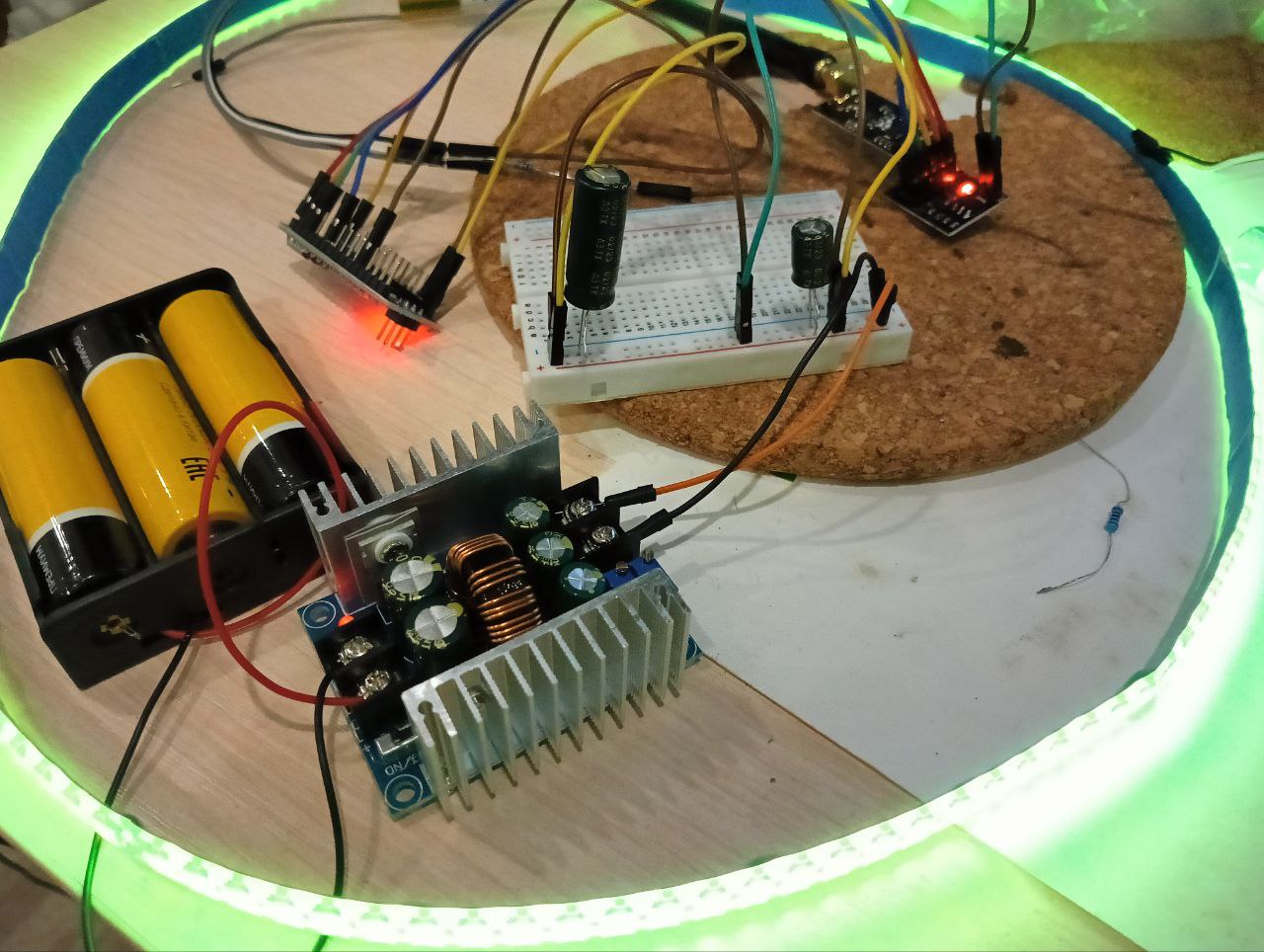

Закомментил все участки скетча с отправкой в порт и саму инициацию монитора в скетчах приёмника и передатчика, и всё заработало как надо. Частота мигания на приёмнике стала соответствовать частоте, задаваемой пультом.
Остались лишь редкие “заикания” при мигании ленты.
На приёмнике, на шине питания макетной платы поставил два конденсатора: к Ардуине поближе 470мкф16в Teapo и поближе к ленте 2200мкф16в Teapo. Такой совет нашёл у Алекса Гайвера. Вроде бы, конденсаторы и этот момент подправили, но надо ещё понаблюдать. Может, стоит ещё поставить 470мкф*16в Teapo рядом с Ардуиной на пульте, где-то там помехи ещё могут быть?..
Также добавил при запуске единоразовое мигание красным, зелёным и синим цветом при включении пульта, что бы можно было понять без включения пульта, всё ли нормально с лентой. Думал, что из-за этого ещё могло “заикаться” моргание, но по идее, проверка выполнения условия поднятого флага не должно так сильно грузить Ардуину в моей программе.
