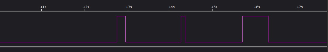

Не могу понять поведение программы. Имею 3 сенсорные площадки, подключены к пинам Ардуины 4,5,6 с подтяжкой к плюсу через мегаомный резистор. Дальше по стандарту: пин на землю, потом на вход, жду появления логической единички, замеряю время. В момент опознания тыкания пальца, на пин 3 вывожу кратковременный “BEEP”. И в итоге, с каждого входного сенсора, имею разную длительность этого BEEPа. Задуманная работа идет только по пину 5. с 4 длительность в два раза больше, с 6-го ещё больше, изменчива. Пробовал менять местами площадки - тоже самое. Изначально работал с портами напрямую, ситуация не меняется. Буду рад мыслям. Второй вечер ковыряю. Было всё на ESP32, штатными функциями, но надо перевести на Дуню, неохота корпус ломать, кнопки ставить.

Очевидно, что нужно сразу по обнаружению нажатия выскочить из for и начать ожидание истечения времени гудка.
Да, спасибо за наводку! Отключил опрос кнопок на время гудка и обрываю цикл опроса, в случае обнаружения нажатия.
