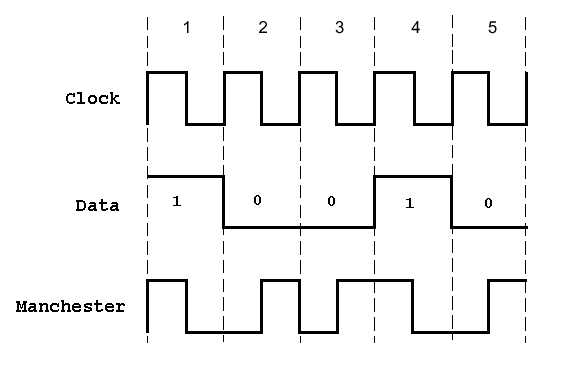

Картинка в тему (вчера бы была более нужной :slight_smile: )

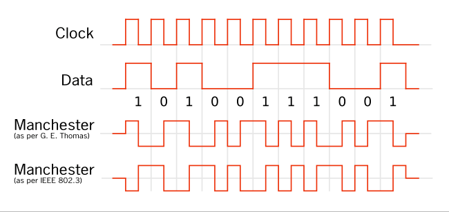

И вот тут говорится, что изначально в этом протоколе посылается серия 101010, чтобы приемное устройство вычислило длительность импульса (клок).

вот на картинке немного мозг ломается: manchester = ~ (clock ^ data); верно же понимаю? но чет в статьях, которые попадались об этом инфы не увидел при беглом изучении. Получается, можно в прерывании сразу данными набивать, если малость обмозговать принцип действия, там минимум операций будет.
Ага, и обратное преобразование ровно так же реализуется: data = ~ (clock ^ manchester);

инверсия закодированных битов
Но есть нюанс.
Клока нет.
Вместо этого предлагается синхронизироваться по какому-то импульсу\преамбуле.
Синхронизация только по фазе. По клоку синхронизация не нужна.
более того, в реализации, которую родил, нет даже чтения входов, только дельты времени между изменением состояния порта…
