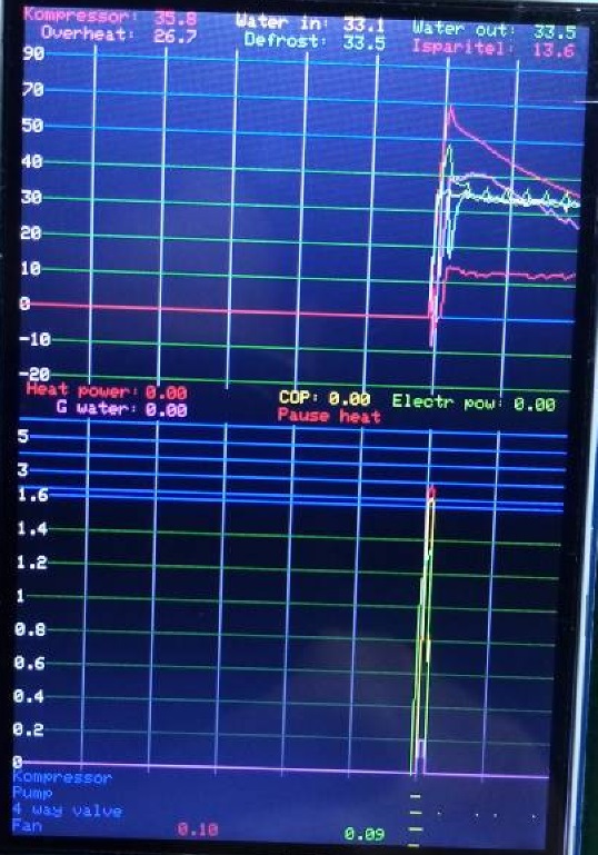

Вчера, когда пошёл загружать новый код - предыдущий код продолжал работать (находясь в ошибке по температурам), цикл отрабатывал. Прошло для его рабочего состояния - более суток.
Далее. При загрузке нового кода (из сообщения 115), появилась ошибка. Эта ошибка мучает меня давно, но я уже как-то свыкся с ней. Сейчас подумал - может она имеет значение. Дело в том, что частенько, после очередных корректировок кода (скетча) и попытки его загрузки в контроллер - происходит ситуация, когда уже по логу “загрузка выполнена успешно” появляется сообщение, наподобие “отсутствует ком порт”. Насколько я пытался выяснить в интернете с чем это связано - нашёл, что якобы после загрузки кода идёт проверка контрольных сумм и ответ от контроллера приходит о несоответствии этих контрольных сумм.

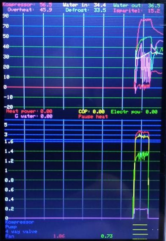

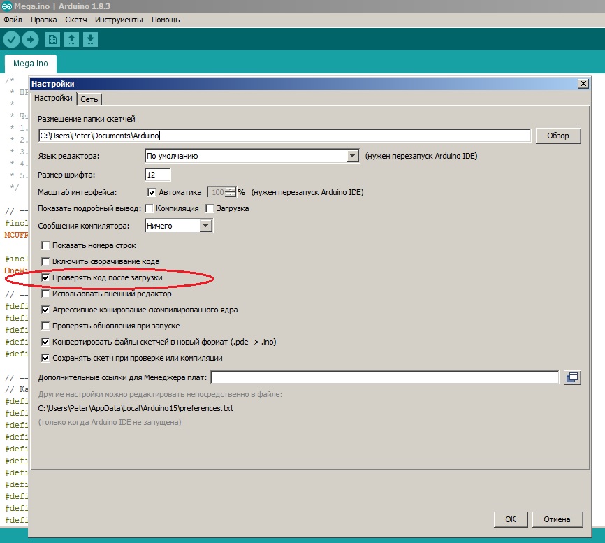

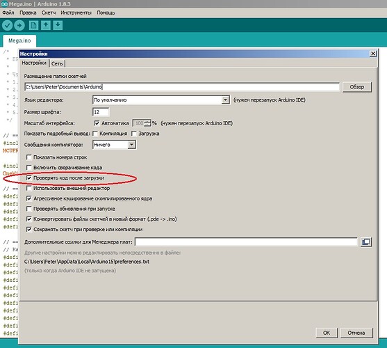

При этом - если убрать галочку выделенную красным:
то загрузка кода проходит без сообщения об ошибке, но при этом - на дисплее можно наблюдать сбои, наподобие того, что буквы могут иметь некорректные координаты (расположение на дисплее).
Я уже приловчился, случайно нашёл способ обходить эту проблему. Заметил, что если добавить строчку “Serial.println(…)” - то ошибка при загрузке эта - уходит. Иногда помогает не “Serial.println(…)”, а “Serial.print(…)”. Также - зависит от того, в какой процедуре это находится.
В общем, чтобы загрузить вчерашний код без ошибки, мне понадобилось добавить “Serial.println(“proverka”)” в пункте 27 “ОТРИСОВКА ГРАФИКОВ”

при этом, предыдущий код, из из сообщения 58 загружался без появления подобной ошибки.
Когда загружается код без “плясок” наподобие добавления “Serial.println(“proverka”)” - мне радостно на душе. Вчера вот - не получилось этого. Подумал, следует сообщить. Вдруг это что-то значит.

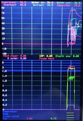

Далее. После загрузки нового кода, некоторое время простоял рядом, понаблюдал
код отработал штатно. Никаких ошибок не наблюдал. По прошествии 1,5 часа его работы - сделал это фото дисплея и пошёл спать (было уже поздно). В голове созрел вопрос: почему в предыдущем варианте кода - я неоднократно наблюдал “вылетевшие” значения по “G water”, а теперь, с этим вариантом кода они отсутствовали? Это просто случайность, “так сошлись звёзды”, или же что-то в этом направлении было изменено в коде?
Утром пошёл смотреть. Прошло 9 часов с момента загрузки кода и запуска. Наблюдаю такую картину:
вид дисплея говорит о том, что пару часов назад была перезагрузка, типа “reset”.
И опять вопросы - почему с предыдущим кодом цикл не останавливался более суток (правда, имея при этом режим “останов по причине ошибок температур”)… и я считал, что избавился от проблем типа “перезагрузка”…, а теперь - опять вижу эту самую проблему, типа “reset”. Мучает вопрос - как к этому относиться? Это “так сошлись звёзды”, или как-то повлиял новый код?
