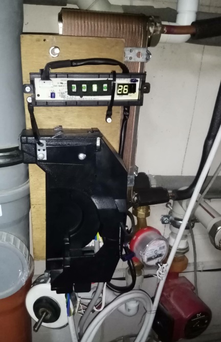

Самое главное - я вместо воздушного внутреннего блока прицепил водяной теплообменник.
Первое время - я присобачил штатную автоматику сплит-системы и тупо - наблюдал графики. Процессом - управляла штатная плата со штатными реле и со штатным алгоритмом.
Так вот: штатная автоматика с большой вероятностью могла повредить льдом мне теплообменник. Для воздушного внутреннего блока такие отрицательные температуры не страшны. Для теплообменника фреон/вода - страшны. Там были и другие причины, по которым штатная автоматика была для меня невыгодна. Например - оттайка раз в 40 минут. При любой погоде, независимо от температуры на улице. Продолжительная. Горячий воздух при этом тупо выбрасывался на улицу.

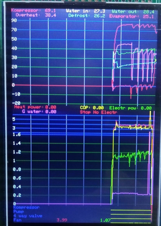

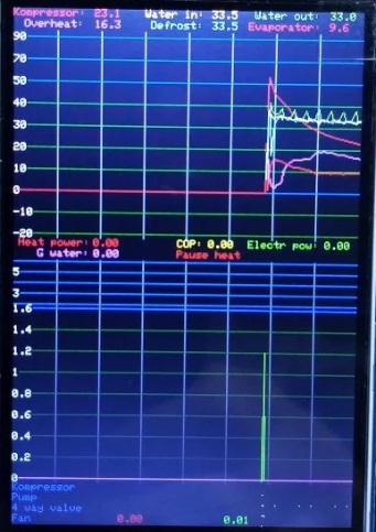

Сегодня в 6 утра подошёл к дисплею и увидел такое:
больше всего это похоже - что чуть более 2-ух часов назад произошла перезагрузка микроконтроллера.
Признаться - в глубине души я надеялся, что загружу код, который предложил BABOS, и у меня чудесным образом всё наладится.
По факту же - я обратился на форум за помощью, считая что у меня присутствуют проблемы с датчиками температуры. После моего обращения, за прошедшие два дня произошло (как минимум) два сбоя. Причём - первый выглядел как “зависание”, второй - как перезагрузка. Останова по причине датчиков температуры за это время - не произошло.
