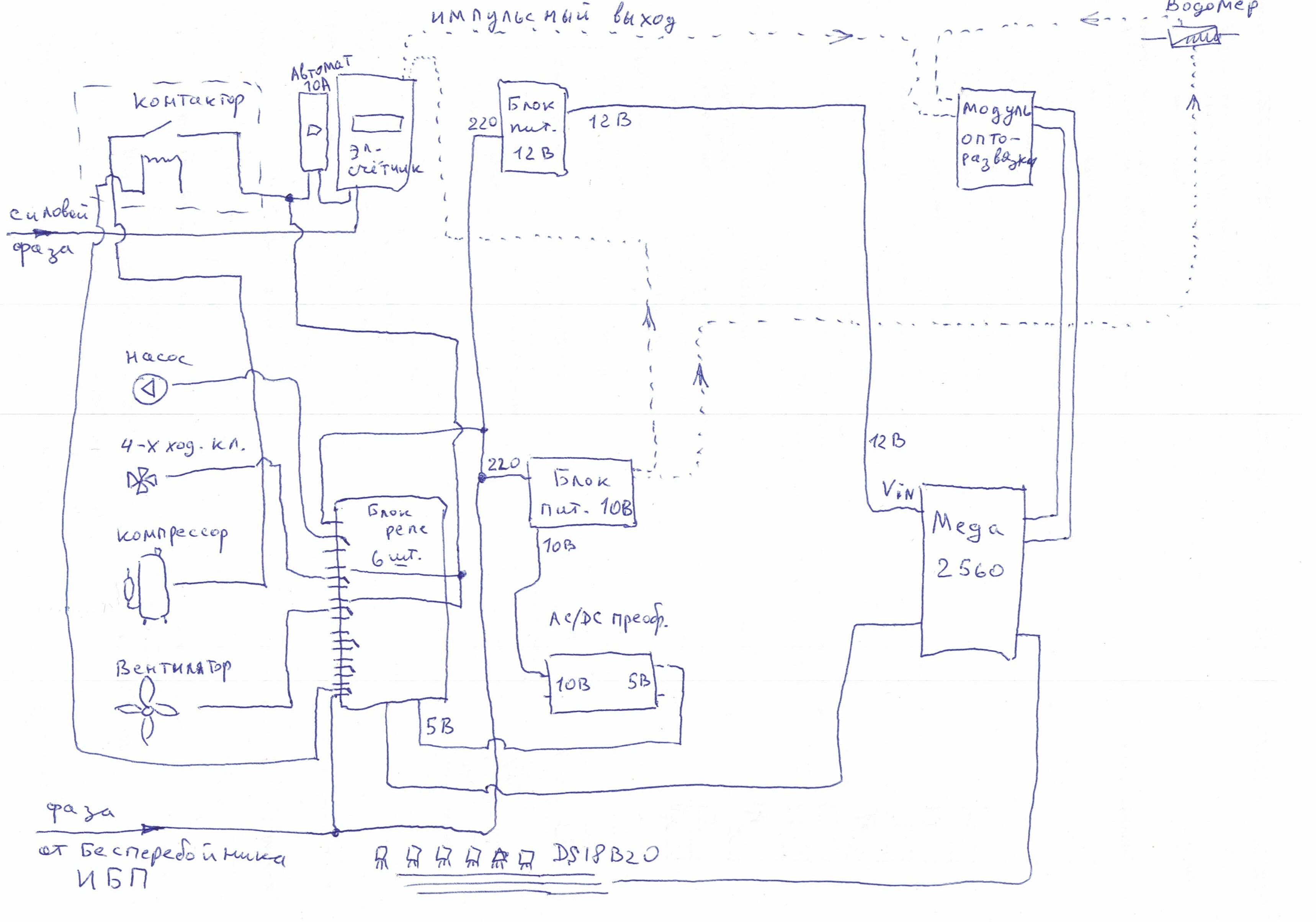

Прошу помощи в отладке Arduino Mega 2560

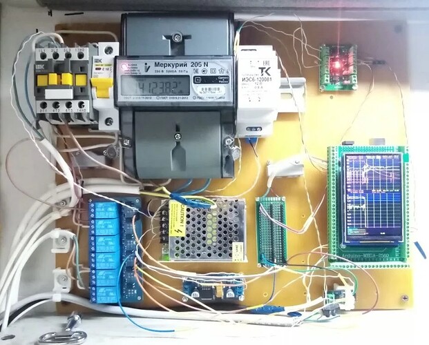

Но что хочу возразить на это. Несколько лет назад я умудрился сделать (по сути - “надёргав” куски кода из интернета). Системку, которая следит за обогревом дома, управляя различными органами и получая температуру.
Рядом с нагревательными элементами установлена Ардуино “nano”. Она получает значения с датчиков, отправляет через rx/tx. Потом получает через rx/tx ответ и посылает команду на реле. Код этой “nano” такой:
Спойлер

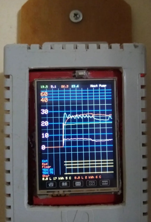

А в комнате стоит другой контроллер, Ардуино “UNO”, который по rx/tx получает значения, обрабатывает и в ответ посылает через rx/tx команду. Код у этой “UNO” такой:

Выглядит “UNO” в комнате вот так:

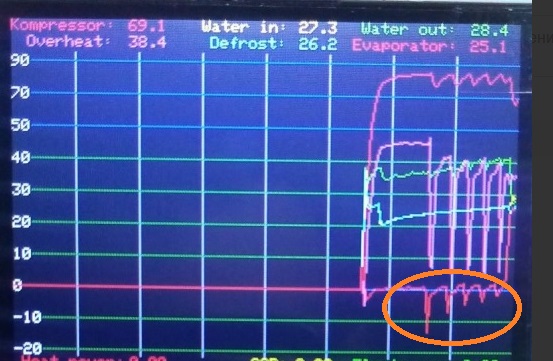

Так вот… эта связка работает успешно несколько лет. И я очень доволен. И не помешало то, что нет образования.
Но сейчас у меня проблема. Когда я попытался внедрить новую систему, по похожему принципу - у меня не получается. Обратился за помощью сюда. Пытаюсь найти причину, по которой Ардуино “Mega” не работает так, как мне того надо.
Поможете - здорово. Не получится - ну и фиг с ним… будет нерешённая задача, на которую убил кучу времени.

вам там в первой теме, куда писали подсказали что я забыл учесть минусовые значения)))
а вы точно проверяли работу вашей системы включив 4 реле ?
включаем 1 2 3 4, затем выключаем, и снова включаем, и так хотя бы минут 5
в целом и на ардуино можно собирать… иногда легко, а иногда надо долго отлаживать, в целом на ней собирать тоже можно, но созданна она для того что бы делится проектами (делать за других))) )
если уже так делали… то можно разбить программу на 2 части, одна будет например датчики отслеживать, другая управлять силовой электроникой, и может еще что можно придумать… только в идеале что бы подсказывать вам, это все надо собрать самим, что лениво)))
Яж уже скока раз повторял - ну дали вам нахалтай, просто так, нате, берите и пользуйтесь всякими BT, wifi, BLE, GPS, NFC и прочие фишки современности но никто не знает даже, во сколько миру обошелся СИНИЙ СВЕТОДИОД!!! епрст!!!
Ну не лечат геморой по интернету.
Ты же не идешь на форум к хирургам с вопросом, что лучше, длинный или толстый а потом обвиняешь всех на хирургическом форуме в том, что все у тебя осталось как и было и все без исключения хирурги триньтарасы и тока ты дарт^анЬян?
Ну с чего ты решил, что кто-то будет думать и делать за тебя? Тебе дали вполне адекватные подсказки, даже код написали тестовый, а ты что? Ты уже впрямую обвиняешь, мол вот раньше было не совсем плохо, а сейчас еще хуже… Ну это не в какие ворота уже…
Сходи к Гайверу.
Сообщение читал там. Но почему-то подумал, что речь идёт про мой изначальный код. А там - всё по отрицательным значениям было корректно. Поэтому - не придал внимания сообщению.
Если же речь идёт - что после Вашего редактирования… то спасибо что обратили моё внимание. Попытаюсь проанализировать.
Но во вчерашнем состоянии - контроллер работал уже с участием Вашей корректировки кода. И на графике отрицательные значения отображались на первый взгдляд корректно:
что там было на табол где вывод цифрами (в моменты отрицательных температур) - не посмотрел.
Ну,… я видел моменты, когда включены все 4 реле (в основном режиме работы - они все 4 и включены).
Вот это вроде мне понятно. Запишу код - и пусть поработает с включением отключением реле. Единственный момен - я отключу при этом силовую часть. И как-бы исчезнут нюансы, связанные с сильноточными цепями. Реле будут замыкаться на разомкнутую нагрузку…
Это и было запланировано в дальнейшем - передача через rx/tx. Но я решил всё делать поэтапно. И подумал - что сначала надо наладить без передачи. Но уже и не знаю что думать… если в этом вся проблема - то готов перекинуться, посылать сигналы на “nano” а потом обрабатывать их на этой “Mega”. Но в голове не укладывается - что при этом проблема может отвалиться
в том то и дело, надо под нагрузкой на это смотреть)))(что бы то что подключено при этом к реле работало, дабы убедиться что тока хватает, или еще что) или я вас не понял…
На всякий случай, код который в настоящее время загружен в обсуждаемый микроконтроллер “Mega”:
Спойлер
#include <MCUFRIEND_kbv.h>
MCUFRIEND_kbv tft;
#include <OneWire.h>
OneWire ds(21);  // выбор пина ардуино, на котором висит шина 1-wire
#define LCD_CS A3
#define LCD_CD A2
#define LCD_WR A1
#define LCD_RD A0
#define LCD_RESET A4
// Цвета
#define BLACK   0x0000
#define BLUE    0x001F
#define RED     0xF800
#define GREEN   0x07E0
#define CYAN    0x07FF
#define MAGENTA 0xF81F
#define YELLOW  0xFFE0
#define WHITE   0xFFFF
#define WHITEGREY  0xC638
#define DARKGREY  0x7BEF
#define DARKGREEN 0x0C80
#define pinVoda_tick        18
boolean stateCheck_voda;
#define pinElectr_tick       19
boolean stateCheck_electr;
uint8_t relay;
// Адреса датчиков
byte ADDR_DS18B20 [6][8] = {
  {0x28, 0xD5, 0x97, 0x76, 0x0, 0x0, 0x0, 0x76}, // KompressorC   0
  {0x28, 0x4F, 0x9C, 0x73, 0x0, 0x0, 0x0, 0xF9}, // WaterInC      1
  {0x28, 0xFC, 0xD1, 0x72, 0x0, 0x0, 0x0, 0x2D}, // WaterOutC     2
  {0x28, 0x95, 0x28, 0x75, 0x0, 0x0, 0x0, 0xAB}, // temp3C        3
  {0x28, 0xEF, 0x8C, 0x76, 0x0, 0x0, 0x0, 0x58}, // DefrostC      4
  {0x28, 0x8C, 0x3A, 0xB4, 0xE, 0x0, 0x0, 0xDB}  // EvaporatorC    5
// Массивы для графиков
uint8_t tEvaporator[320];
uint8_t tOverheat[320];
uint8_t tKompressor[320];
uint8_t tWaterIn[320];
uint8_t tWaterOut[320];
uint8_t tDefrost[320];
uint8_t heatPower[320];
uint8_t gWater[320];
uint8_t ElectrPow[320];
uint8_t COP[320];
// Точные значения
int16_t tOverheatReal;
int32_t gWaterReal;
int32_t heatPowerReal;
int32_t ElectrPowReal;
int32_t COPreal;
int32_t gWaterRealPrew;
boolean FlagWater = false;
boolean FirstImpulsWater = false;
boolean SecondImpulsWater = false;
// Средние значения
int32_t countHeatAndElectr = 0;
int32_t countHeat = 0;
int32_t countElectr = 0;
// Флаги цикла
boolean Flag1 = true;
boolean Flag2 = true;
boolean Flag3 = true;
boolean Flag4 = true;
uint8_t countGetGrafic = 9;
uint32_t Timer;
// Графики реле
int16_t trend_fan[20];
int16_t trend_kompressor[20];
int16_t trend_pump[20];
int16_t trend_4way_valve[20];
// Водомер
uint32_t tmr;
boolean gWaterFlag = false;
uint32_t WaterStartTimer;
uint32_t WaterCountTimer;
// Электросчётчик
uint32_t tmr2;
boolean ElectrFlag = false;
uint32_t ElectrStartTimer;
uint32_t ElectrCountTimer;
// Режимы
boolean StartHeatFlag;
boolean StopFlag;
boolean HeatOptionFlag;
boolean HeatOptionPauseFlag;
boolean DefrostOptionFlag;
uint8_t tKompressorCounter = 0;
uint8_t HeatOptionCout = 0;
uint8_t HeatOptionPauseCout = 0;
uint8_t defrostCount = 0;
uint8_t StopMaxTemp = 0;
uint8_t StopMaxElectr = 0;
uint8_t StopMinTempHeater = 0;
uint8_t StopNo4xvalve = 0;
uint8_t StopNoElectric = 0;
uint8_t StopKind = 0;
uint8_t MistakeTemp[6] = {};
boolean getMistakeFlag = false;
uint32_t HeatOptionPauseStartTime;
uint32_t StartHeatTime;
uint32_t StopTime;
uint32_t DefrostTime;
// Переменные температур
int16_t Temper[6] = {0, 0, 0, 0, 0, 0};
int16_t TemperPrev[6];
// ============== CRC8 ДЛЯ DS18B20 ==============
uint8_t dallas_crc8(const uint8_t *data, uint8_t len) {
  uint8_t crc = 0;
  for (uint8_t i = 0; i < len; i++) {
    uint8_t inbyte = data[i];
    for (uint8_t j = 0; j < 8; j++) {
      uint8_t mix = (crc ^ inbyte) & 0x01;
      crc >>= 1;
      if (mix) crc ^= 0x8C;
      inbyte >>= 1;
  return crc;
// ============== НОВАЯ ФУНКЦИЯ ЧТЕНИЯ С ПРОВЕРКОЙ CRC ==============
// Возвращает температуру в десятых долях (например, 156 = 15.6°C)
// Возвращает 0x7FFF при ошибке CRC
int16_t readDS18B20(byte *addr) {
  uint8_t data[9];
  ds.reset();
  ds.select(addr);
  ds.write(0xBE); // Читать scratchpad
  for (uint8_t i = 0; i < 9; i++) {
    data[i] = ds.read();
  // Проверка CRC
  if (dallas_crc8(data, 8) != data[8]) {
    return 0x7FFF; // Ошибка
  int16_t raw = (data[1] << 8) | data[0];
  return (raw * 10) >> 4; // Десятые доли
// ============== СБРОС ШИНЫ (запуск конвертации) ==============
void resetTemp() {
  ds.reset();
  ds.write(0xCC); // Ко всем датчикам
  ds.write(0x44); // Конвертация
// ============== ПОЛУЧЕНИЕ ТЕМПЕРАТУР ==============
void gettingTemp() {
  for (uint8_t i = 0; i < 6; i++) {
    int16_t temp = readDS18B20(ADDR_DS18B20[i]);
    if (temp != 0x7FFF) {
      // Данные достоверны
      Temper[i] = temp;
      TemperPrev[i] = temp;
      if (MistakeTemp[i] <= 6) MistakeTemp[i] = 0;
      // Ошибка CRC
      Temper[i] = TemperPrev[i];
      if (StopFlag == false) {
        MistakeTemp[i]++;
        if (MistakeTemp[i] > 6) {
          StopFlag = true;
          StopTime = millis();
          StopKind = 6;
// ============== ПРОВЕРКА ГРАНИЦ ТЕМПЕРАТУР ==============
void tempMistake(uint8_t a, int16_t b, int16_t c, int16_t d) {
  // Эта функция теперь только для физических проверок,
  // так как CRC уже отсеяла помехи.
  // Но оставляем на всякий случай.
  if (MistakeTemp[a] > 0) return; // Уже есть ошибка CRC
  if (Temper[a] >= b && Temper[a] <= c && abs(Temper[a] - TemperPrev[a]) <= d) {
    // Норма
    Temper[a] = TemperPrev[a];
    if (StopFlag == false) MistakeTemp[a]++;
    if (MistakeTemp[a] > 6 && StopFlag == false) {
      StopFlag = true;
      StopKind = 6;
// ============== ВОДОМЕР ==============
void voda_tick() {
  boolean current_status = digitalRead(pinVoda_tick);
  if (stateCheck_voda && !current_status) {
    tmr = millis();
    gWaterFlag = true;
    stateCheck_voda = current_status;
  if (!stateCheck_voda && current_status) stateCheck_voda = current_status;
  if (current_status) gWaterFlag = false;
  if (!current_status && millis() - tmr >= 1000 && gWaterFlag == true) {
    WaterCountTimer = millis() - WaterStartTimer;
    WaterStartTimer = millis();
    gWaterFlag = false;
    if (FirstImpulsWater == true) SecondImpulsWater = true;
    FirstImpulsWater = true;
// ============== ЭЛЕКТРОСЧЁТЧИК ==============

Я не могу хаотично включать и выключать компрессор и четырёхходовой клапан. Могу потерять оборудование…
Это если только на время таких экспериментов включать что-то другое, типа утюга… или ещё чего… но именно компрессор - так опасно. А линия (провода от датчиков) - там как раз идут вдоль силового провода компрессора (проходят через стену)
Ты просто фантастический везунчик. Начинай играть в джекпот
Я понимаю, что вот так вот можно спокойно посидеть и покурить на спортивной площадке, но, можно спросить нашего Эфиопского футболиста, сколько пачек в день он выкуривает? Енто я про схему, тут была примерно такая-же тема с зависаниями и ее шатали больше месяца. Дык воот, может дело не в “бабине” ???
тогда возможно сразу попытаться купить реле с опторазвязкой ? не факт что поможет, но просто дополнительный вариант
А чо как мало? Про снабберы и кондюки 10n и оптроны забыл? Давай уже начнем УСЕ ПА ГОСТУ !!!
скачки напряжения могут вешать его мегу… я думаю совет имеет место быть, а может и не поможет…
@PPeterr Всё же для начала определитесь в чём у вас беда! В датчиках, коде, внешних ЭМ помехах? Ибо, судя по последним данным(перезагрузка контроллера в отсутствии WDT) у вас ещё и с электричеством проблемы :roll_eyes:
Нарисовал по памяти. Возможно - будет что-то понятно:
И ссылка на фото “доски”: https://forum.arduino.ru/uploads/default/optimized/3X/c/4/c467c66792793326bab58f6570f95f961aae4c7c_2_621x500.jpeg
Понятно пока только одно - оптопары и снабберы НЕ нужны.
Между БП 12В поставь диод Шоттки и конденсатор ближе к меге мокрофарад на 100-500 и 16 Вольт.
Входы от счетчика и водомера около меги (ближе) зашунтируй керамикой 1-10nf.
В цепь контактора (или пускателя) либо снаббер, либо RC гаситель.
Пока усе.
