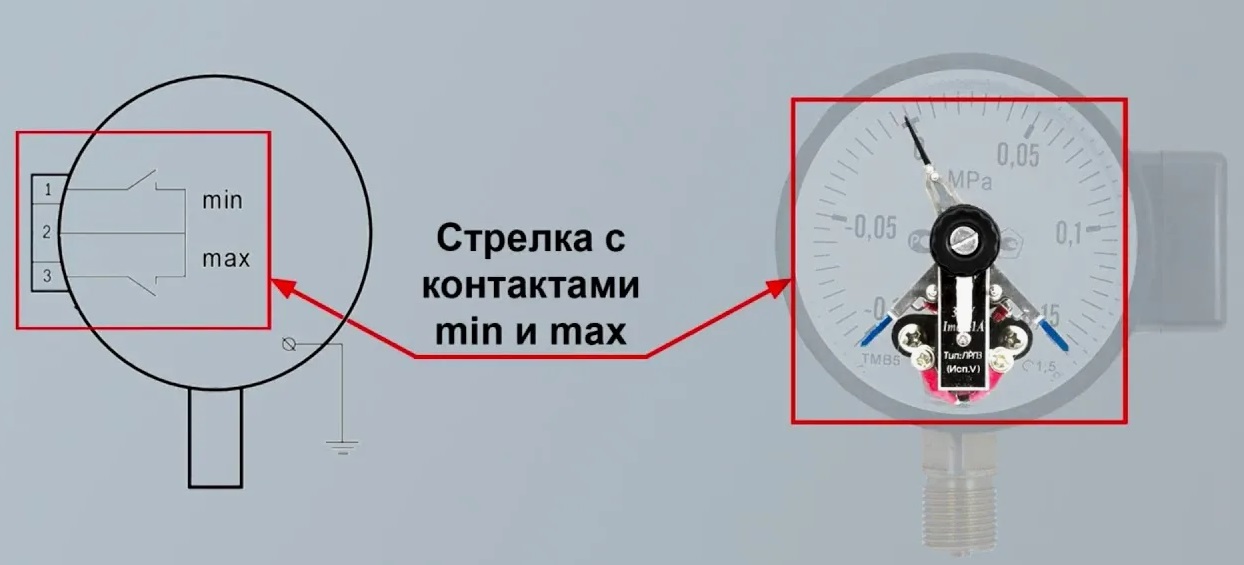

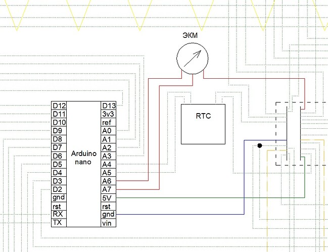

У меня (в моей схеме) не хватает цифровых пинов (для потребностей) на arduino nano. В связи с этим, решил задействовать аналоговые пины. В частности - решил на них посадить электроконтактный манометр. Это вот такое устройство

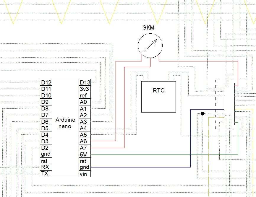

по сути - там некий общий провод, который замыкается на один из двух других проводов. Сейчас у меня схема выглядит по этой части так
но сегодня я задался вопросом - что может быть при плохом стечении обстоятельств, если на аналоговый пин попадёт 5В без ограничения по току?
Возможно, есть какой-то другой, более рациональный и безопасный способ, как фиксировать наличие минимального и максимального давления (замыкание общего провода с одним из двух других) - используя такой электроконтактный манометр и два аналоговых пина микроконтроллера. Подскажите, пожалуйста.
  1. Если на аналоговый пин попадет +5В ничего страшного не произойдет на Arduino Nano.
  2. Вы же знаете, что пины A6 и A7 только аналоговые и могут работать только “на вход”?
  1. Ничего не будет. Но возникает вопрос - что будет на пине при разомкнутом контакте? Подсказываю - неопределенное состояние, нужна подтяжка.
  2. Зачем замыкать именно на +5v? Гораздо разумнее обеспечить подтяжку пина к +5v через резистор 10к, а контакты замыкать на GND. В этом случае при замкнутом контакте на пине будет 0, при разомкнутом 1023
  3. В заголовке темы вроде про мегу 2560?
И да - на этих пинах состояние можно считывать только через analogRead()
Спасибо за ответ.
Да, я читал про это. Но как раз по этой причине я и решил использовать именно эти входы для получения информации с электроконтактного манометра. Ведь, как я понимаю, с такого устройства - именно подаётся сигнал на вход микроконтроллера.

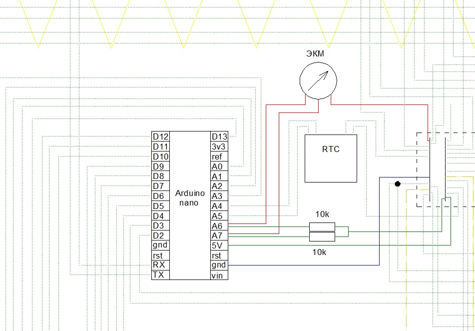

А может ли помочь “подтяжка”, типа pinMode(A7, INPUT_PULLUP);? Чтобы не делать внешний резистор.
Значит, так и запланирую поступить - общий контакт с ЭКМ переставлю на GND. Тогда останется лишь вопрос - как обеспечить подтяжку к +5В аналоговых входов. Есть ли возможность использовать встроенные, или необходимо делать два внешних резистора по 10 кОм.

Такая подтяжка возможна только у цифровых пинов. У А6 и А7 её нет (вообще).

Ну написоно жеж - АНАЛоговый, значит цифрового блока нет и НЕТ подтяжки(!)

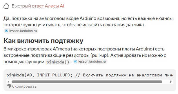

Информацию про подтяжку на аналоговом пине мне выдал интернет-поисковик:
Ответили Вы что такое не работает - Вам спасибо. Мне - меньше напрасных мучений.

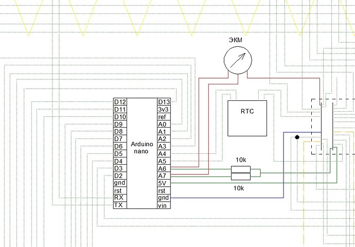

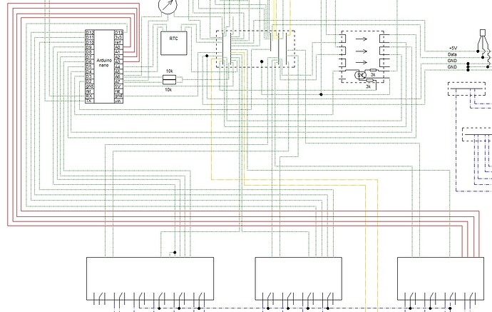

Я правильно понимаю, что схема в этом случае получается такая:
и без внешних резисторов по 10 кОм не обойтись?
Не обойтись.
Потому что он тупой.
Теоретически все аналоговые пины могут работать и в цифровом режиме. А вот у Atmega88/168/328 в корпусе TQFP32 есть два пина только аналоговых. На ардуине нано обозначенные как А6 и А7. Исключение из правил.

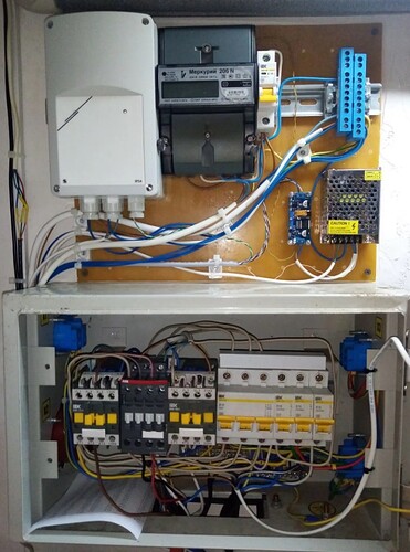

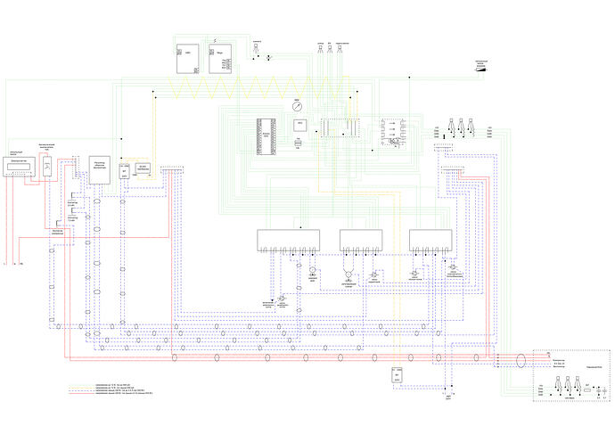

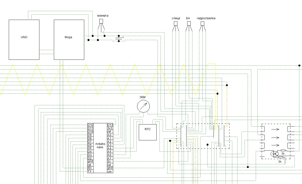

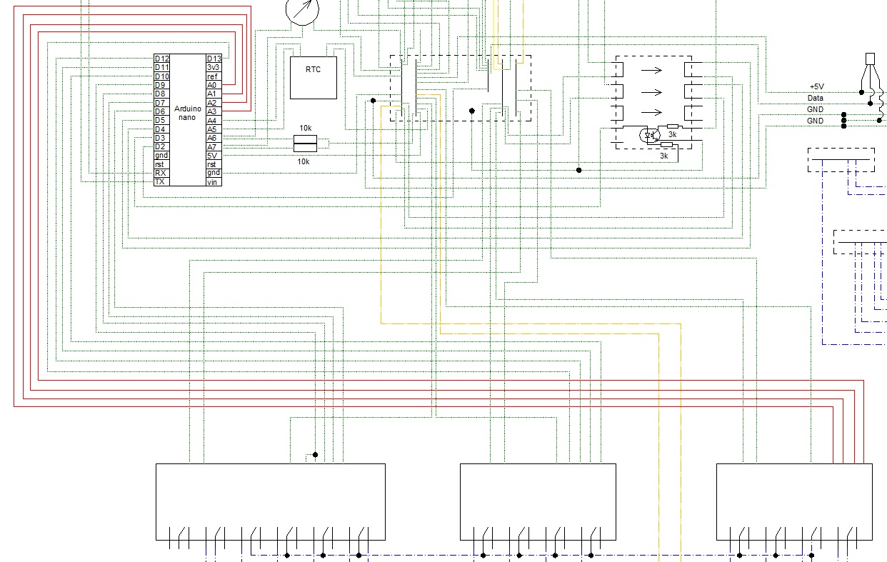

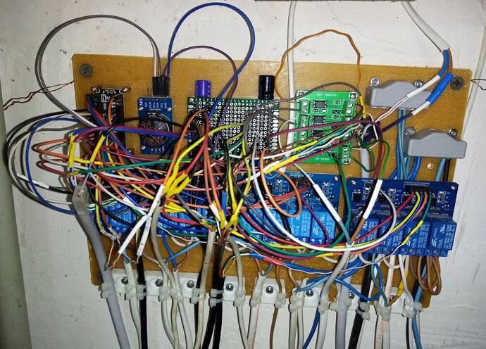

Очень долго разводил провода. Вчера наконец закончил.
Доска возле силового шкафа. Регулятор оборотов вентилятора, электросчётчик с импульсным выходом, блок питания 12В, преобразователь 12В - 5В. В шкафу - три контактора.

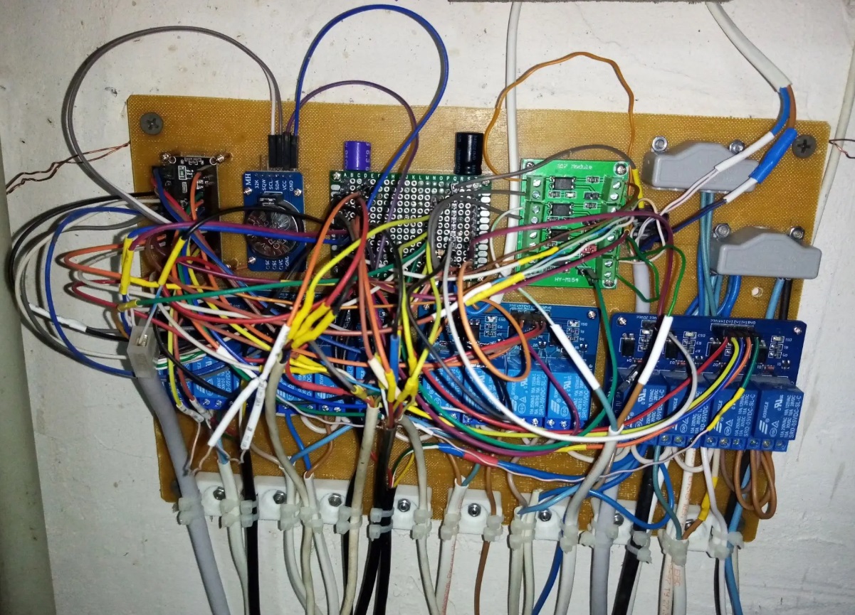

Недалеко, но ближе к датчикам расположена вторая доска. Контроллер Nano, часы реального времени, платка-друшлак с разводкой питания, модуль опторазвязки, модули реле.

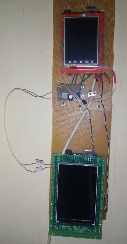

В другом помещении - размещены микроконтроллеры Mega и Uno с дисплеями. Uno имеет дисплей с “тачскрином” (планируется с помощью него вводить информацию в систему).
Схема соединений такая:
PDF прикрепить не получается. А JPG и PNG сжимаются при выкладывании на форум.
Вопрос такой. С чего начинать. Как я понимаю - надо записать на все три контроллера пустой код, для начала. А потом - как-то постепенно, с проверкой, вводить в работу. Наверное - сначала надо организовать приём на Nano информацию от датчиков. Возможно - есть некие правила, алгоритм корректной последовательности, как запускать такую систему. Подскажите, какова последовательность, с чего начинать.
