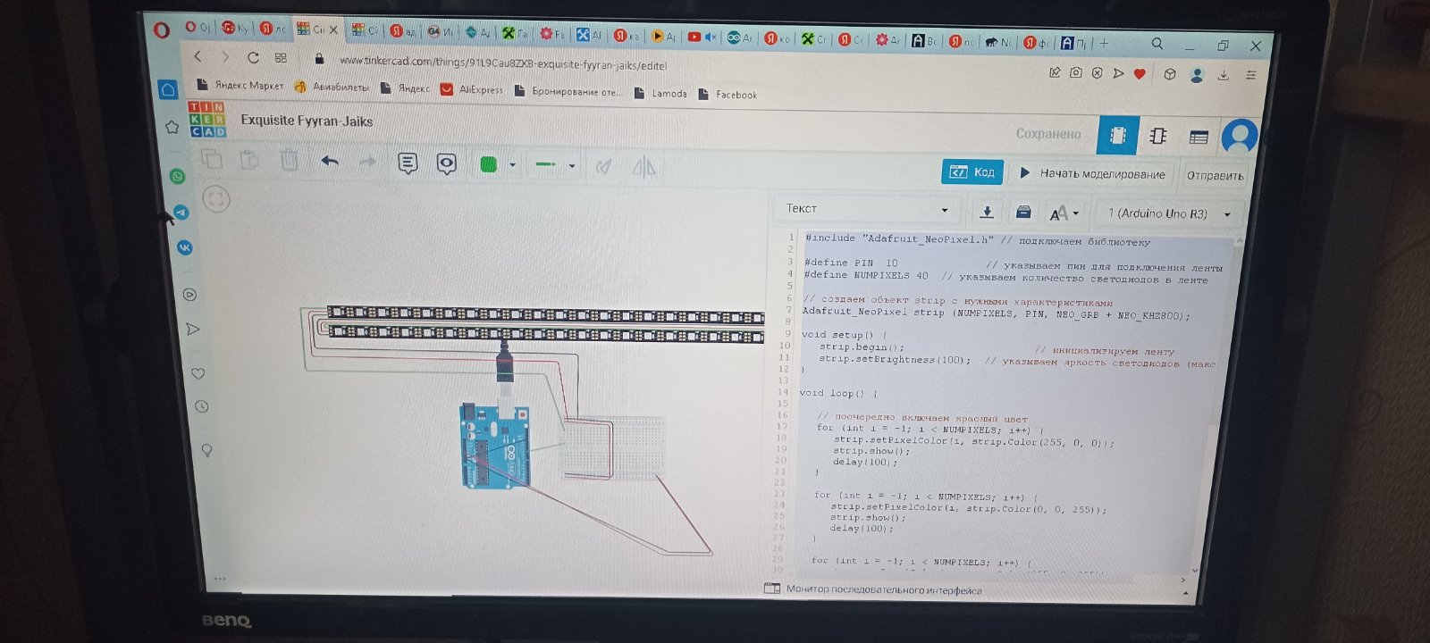

Прошу помощи

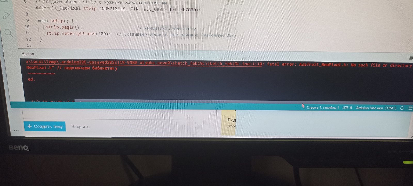

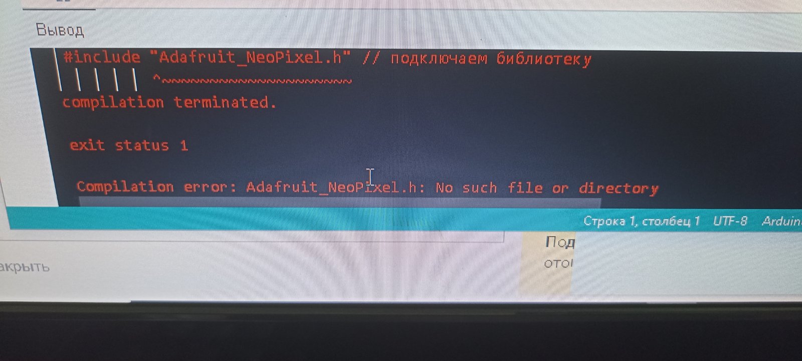

загрузил скейтч для адресной ленты в tinkercad.com проверил работает гружу в ардуиновскую прогу пишет ошибку
#include “Adafruit_NeoPixel.h” // подключаем библиотеку
#define PIN 10 // указываем пин для подключения ленты
#define NUMPIXELS 40 // указываем количество светодиодов в ленте
// создаем объект strip с нужными характеристиками
Adafruit_NeoPixel strip (NUMPIXELS, PIN, NEO_GRB + NEO_KHZ800);
strip.begin(); // инициализируем ленту
strip.setBrightness(100); // указываем яркость светодиодов (максимум 255)
// поочередно включаем красный цвет
for (int i = -1; i < NUMPIXELS; i++) {
strip.setPixelColor(i, strip.Color(255, 0, 0));
strip.show();
delay(100);
strip.setPixelColor(i, strip.Color(0, 0, 255));
strip.show();
delay(100);
strip.setPixelColor(i, strip.Color(255, 0, 255));
strip.show();
delay(100);
// поочередно включаем зеленый цвет
strip.setPixelColor(i, strip.Color(0, 255, 0));
strip.show();
delay(100);
// поочередно включаем синий цвет
strip.show();
delay(100);
strip.setPixelColor(i, strip.Color(255, 255, 0));
strip.show();
delay(100);
Первое - научитесь правильно вставлять код.
Второе - добавьте библиотеку, которую используете в коде.
