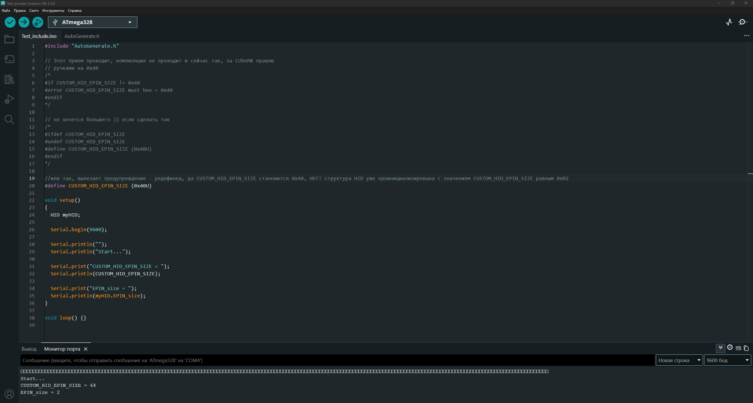

Работаю с STM32_CubeIDE и STM32_CubeMX, последний при изменении параметров конфигурации чипа, ВСЕГДА автогенерит новый файл “AutoGenerate.h”
#include <stdint.h>
#define CUSTOM_HID_EPIN_SIZE 0x02U
struct HID {
  uint8_t EPIN_size = CUSTOM_HID_EPIN_SIZE;
параметр CUSTOM_HID_EPIN_SIZE в нем изменить нельзя и он всегда = 0х02
это ошибка, да и хрен с ней, суть не в этом, я это знаю, но сегодня забыл, получил геморрой, теперь пытаюсь в основном коде это поймать и исправить.
на самом деле мне надо пропихнуть туда значение 0х40, оно правильно для моей задачи.
основной код (я на дурдуине это все симулировал)
#include "AutoGenerate.h"
// Этот прием проходит, компиляция не проходит и сейчас так, за CUbeMX правлю ручками на 0х40
#if CUSTOM_HID_EPIN_SIZE != 0x40
#error CUSTOM_HID_EPIN_SIZE must bee = 0x40
#endif

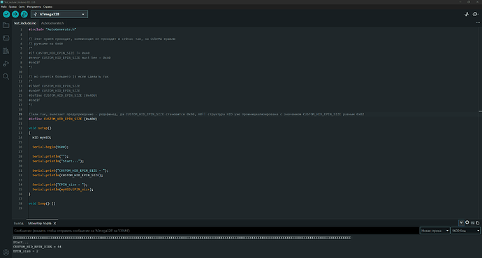

// но хочется большего )) если сделать так, предупреждения нет, да CUSTOM_HID_EPIN_SIZE становится 0х40, НО!! структура HID уже проинициализирована с значением CUSTOM_HID_EPIN_SIZE равным 0х02
#ifdef CUSTOM_HID_EPIN_SIZE
#undef CUSTOM_HID_EPIN_SIZE
#define CUSTOM_HID_EPIN_SIZE (0x40U)
#endif
//или так, вылезает предупреждение - редефинед, да CUSTOM_HID_EPIN_SIZE становится 0х40, НО!! структура HID уже проинициализирована с значением CUSTOM_HID_EPIN_SIZE равным 0х02
  HID myHID;
  Serial.println("");
  Serial.println("Start...");
  Serial.print("CUSTOM_HID_EPIN_SIZE = ");
  Serial.println(CUSTOM_HID_EPIN_SIZE);
  Serial.print("EPIN_size = ");
  Serial.println(myHID.EPIN_size);
void loop() {}
если сумбурно, готов уточнять детали, просто утавши уже сильно))
Дефайн из твоего кода в системные файлы не попадает и при их сборке не используется, поэтому ты хоть слона там обьяви - размер останется 2.
Надо править исходный файл “AutoGenerate.h”, либо файлы, которые его включают

Это ж тоже самое, как типичный вопрос новичков ардуино - “Как мне определить дефайн в скетче, чтобы он влиял на библиотеку?” - ответ никак
Если есть доступ к ключам сборки, можно попробовать задать ключ компиляции что-то типа
-DCUSTOM_HID_EPIN_SIZE=0x40
спасиб, Петровича дождемся.
он такие мне штуки советовал раньше.. ух, до сих пор пользуюсь.
вспомнил, с темплайтами, мать их эти.
Почитал насчет моего совета с ключами сборки - тоже не прокатит. Дефайны внутри кода имеют приоритет, так как логически определяются ПОСЛЕ дефайнов из опций, поэтому файл “AutoGenerate.h” снова перезапишет в дефайн свое значение 2.
