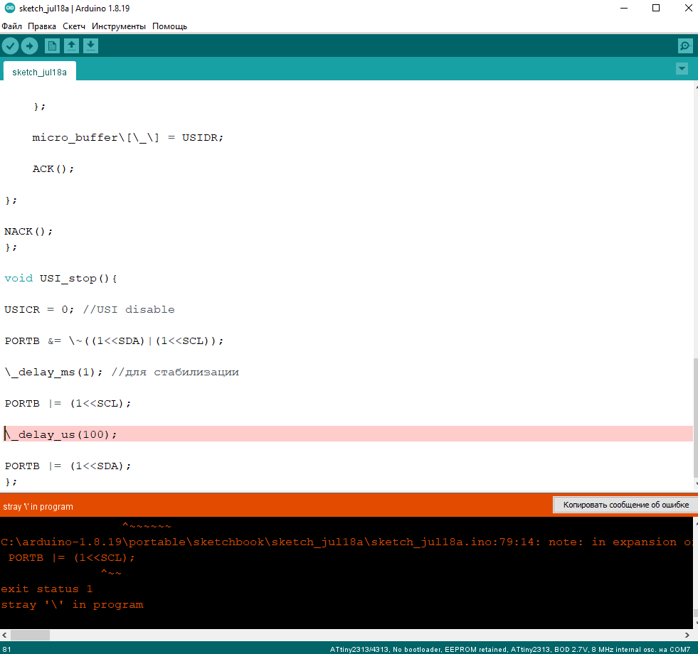

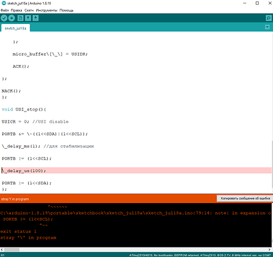

Пожалуйста, извините, что использую форум не по назначению, но пожалуйста, подскажите мне места, в которых есть критические ошибки. Я пробовал спросить про это у ИИ, но он то видит ошибки, где их нет, то не замечает их, поэтому приходится спросить тут, пожалуйста, извините.

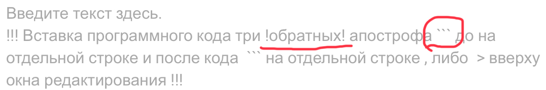

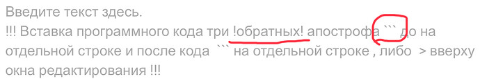

Я предоставил код своего драйвера. Или Вы имеете ввиду основной код?
Извините, я думал, что те, которые я ввёл, и есть обратные, а кнопку в меню на нашёл.
Я имею ввиду только это!

Сначала надо самому проверить. Потом показать как проверяли, и что именно не получается.
А так выглядит - мне лень проверять - проверьте за меня.
