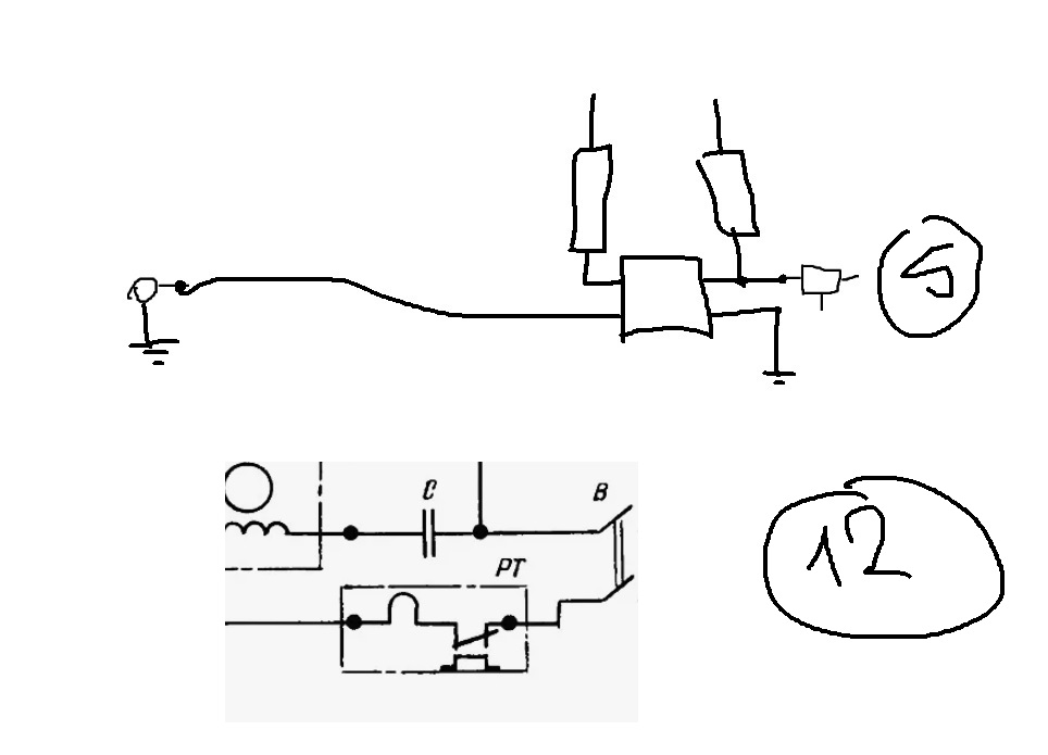

Готово! (под цифрой 5)
Так не заработает. Или будет постоянно глючить.
Нужно поместить одну ардуину рядом с кнопками, а вторую - рядом с ноутом. А между собой их связать по любому протоколу дальнего действия - по проводному или по радио.
"Или"не будет.
Бред бредОвый, @andriano сказал бы - ошибка проектирования. )
Видимо стоит добиться полного ТЗ на задачу, какую функциональность хочется от всего устройства в составе с компьютером. А то автор будет биться удлинняя провода не там где надо.
А если сократить до ~10м?
На ноутбуке программа с таймером. Человек встаёт на педаль (кнопку снизу) и ждёт оповещения о старте, потом добирается до кнопки на верху и после нажатия его таймер останавливается
А вот и описание к 24 сообщению :slightly_smiling_face: Ну, похоже это не производство с дикими помехами, а потому можно всё упростить/удешевить: ардуина одна возле ноута, ножные кнопки несколько метров кабеля спокойно выдержат(но, по-хорошему оптроны, проходные конденсаторы, стабилитроны - нужное подчеркнуть). На верх - передатчик https://aliexpress.ru/item/1005001682571328.html?, приемник на ту же ардуину.
P.S. Конкретно этот передатчик не очень подходит, он , похоже, не срабатывает от кратковременного нажатия. Только длительное(> 0.5c). Вроде :roll_eyes: лень разбирать.
А, типа скалодром. По одной линии от каждого человека (в итоге всего три толстых проводника). Нажатая педаль - линия замкнута, с сопротивлением (чтобы различать кнопку и педаль, но можно так и не делать). После размыкания ожидания замыкания линии по второй кнопки без сопротивления. На второй кнопке стоит таймер на 555, который любое короткое нажатие касание превратит в длинный импульс. Ну и все это тянется далеко-далеко до компьютера. А там уже ардуинка, если надо.

USB на тридцать метров - химера. Максимальная длина соединения 3 метра, при качественном кабеле 3.5. Городить огород из репитеров, зачем? Ардуинка у компа. Кнопки можно на тридцать метров спокойно удалить. Подтянуть резистором на ±1 кОм к 5 вольтам, зашунтировать керамикой на 100nF. Ловить нажатие прерыванием по Falling Edge.
