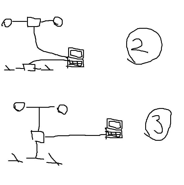

всем привет, у меня есть две ардуино про микро и мне нужно прокинуть от них usb провода на расстояние свыше 30м, а так же нужно прокинуть провода от двух тактовых кнопок до этих ардуинок (расстояние от кнопки до платы примерно 5м), да так, чтобы провода не оторвались от плат и кнопок от любого касания. я просто не особо понимаю как это сделать, у меня была идея взять витую пару и 4 провода пустить на один usb разъем, а 4 других на другой. внизу прикреплю примерную схему (под цифрой 2)
А под цифрой 3 что изображено? :roll_eyes:
другой вариант, просто не обрезал
Мкей… А это что?
кнопка как кнопка, а внизу это кнопка в виде педали, на которую вставать будут (первые над потолком будут высоко, а вторые на полу стоять)
Мкей… Т.е. кнопок уже четыре?
ну и было изначально 4, две ардуинки по одной на две кнопки
Было написано
Но, мкей… А это что?

30 м… RS485 тут бы желательно.
И по скорости, и от помех и ваще.
я же писал, arduino pro micro
если так подключать, то он сможет тогда прикидываться клавиатурой?
Ааа… эта плата. Мкей, а это что?
Принципиально ардуинки так далеко от компа держать? Что они должны делать? Вариант размещения ардуинок у компа и протягивание проводов к ним от кнопок чем не подходит?
ноутбук
да, так специально, они должны посылать сигнал на нажатие определенных кнопок на клавиатуре для взаимодействия с программой на ноуте. каждая кнопка отвечает за отдельную кнопку
Надо же!? Никогда б не подумал.
Собственно по теме связывания: https://www.ozon.ru/product/aktivnyy-udlinitel-palmexx-usb2-0-do-30-metrov-222712177 плюс обычный удлинитель на три метра. Это для соединения с ноутбуком. С запасом.
