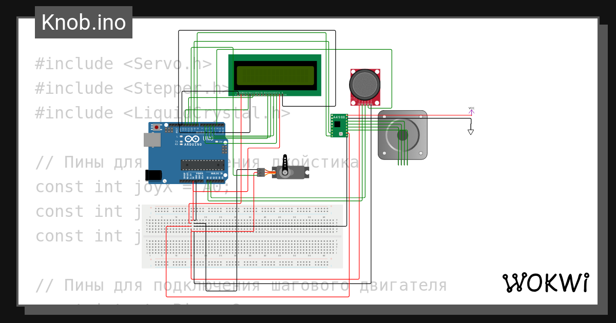

Здравствуйте форумчане, есть задача создать пульт управления движущимся объектом. Для поворота используется сервопривод. Управление движением происходит с помощью аналогового джойстика. Плавное смещение рычага джойстика вперед-назад плавно регулирует скорость вращения двигателя, а смещение влево-вправо – поворот в соответствующую сторону сервопривода. Все режимы работы пульта «вперед», «назад», «влево», «вправо», «стоп» должны визуализироваться светодиодными индикаторами или изображениями на дисплее.
Я реализовал схему в симуляторе и написал код
Работает он некорректно заданию, помогите пожалуйста исправить ошибки
Спасибо!

Какие ошибки ?
а конкретнее? В чем некорректность? Или вы полагаете, что те кто захотят помочь - должны будут сначала собрать тестовый макет , чтобы увидеть, как он работает?
Я совсем забыл прикрепить ссылку на симулятор где была бы видна некорректность
Словом малое время активности, что наверное обусловлено количеством шагов двигателя, биение дисплея (не знаю как правильно сформулировать), а так же я не задействовал потенциометр и драйвер шагового двигателя ( не понял куда и как правильно подключать выходы управляющие размером микрошага MS1,MS2,MS3
clear() не нужен. Выводите информацию только тогда, когда изменилось состояние органа управления. И надпечатывайте её поверх старой.
Тогда “биения” не будет.
Микрошаг подключается или на GND или на VCC. Мне кажется, что для данного драйвера их можно просто оставить болтаться в воздухе для фуллстепа.

Скажите пожалуйста, если я верно помню, то в одном из положений аналогово джойстика схема останавливается, в положении Forward (вперед) вроде бы, с чем может быть это связанно?
“Вроде бы” - не подходит.
Для локализации ошибки необходимо понять при каких условиях она возникает.
Например: при “Forward” двигатель встал. Что происходит при этом? Вызывается такая-то функция. С какими параметрами она вызывается? Положим, со speed. Какое реальное значение передаётся в функцию? speed = 0,. Т.е. движение с нулевой скоростью. Это есть остановка. Далее уже думаете - а с чего бы переменная приняла значение 0 и должно ли оно быть таковым по условиям задачи.

Я исправил некоторые аспекты, но пока что не получается заставить схему работать при движении вперед
Теперь движение вперед не останавливает работу схемы
