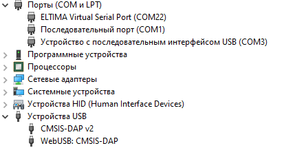

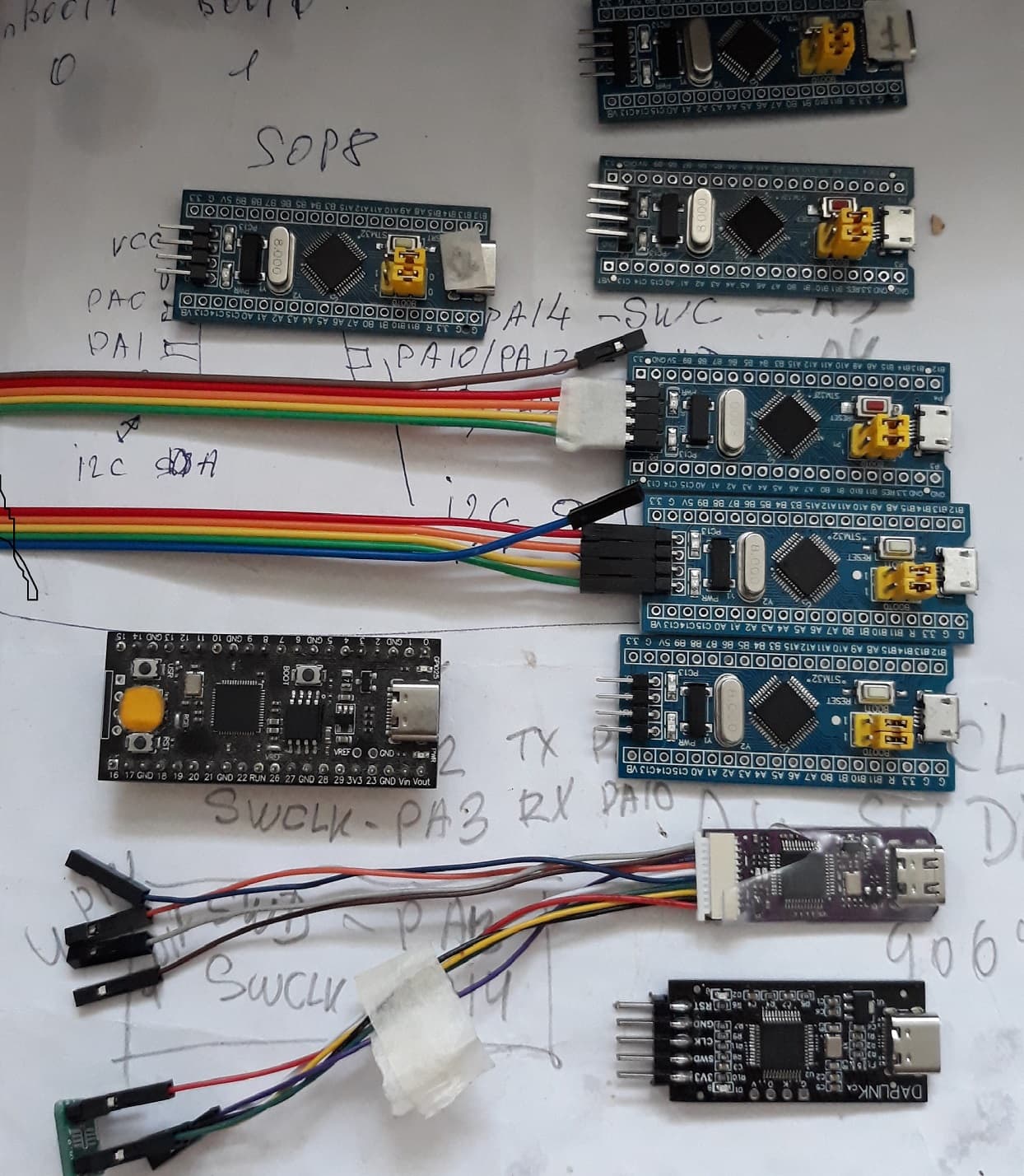

Закину сюда, на али попадается иногда адаптер DAPLINK по очень низкой цене (порядка 100 рублей) процессор там STM32F103C6T6A 32кб флэша всего, прошивка защищена от чтения, разработчик этот
А стереть вы смогли(суда по этому) только через J-link?
нет, через DAPLINK из пакета openocd и далее putty к порту 4444 и командами erase
bat файл запуска openocd
@echo off
openocd -s C:\OpenOCD\scripts -f C:\OpenOCD\scripts\interface\cmsis-dap.cfg -f C:\OpenOCD\scripts\target\py32f003.cfg
pause
пробовал разные, работают все, в том числе из RP2040
да ладно, оригинальные чипы можно грузить через UART, это у меня тут ведро с залоченой защитой от чтения )))
PS но использовать можно жеж
PPS а вот J-LINK из SEGGERa видятся, а из openocd нет, один самопальный из STM32F103 второй из ST-LINK-V2 сделан сеггеровской утилитой

перекомпилировал массу примеров, в 30 килобайт бинарник укладывается, за безвозмездно как замена STM можно рассматривать, особенно если нужно низковольтное питание - 1.7 вольта.
Из железа для программирования достотчно DAPLINK (любой) и USB-UART, из ПО - openocd и Pytty, Arduino IDE c аддоном PUYA
