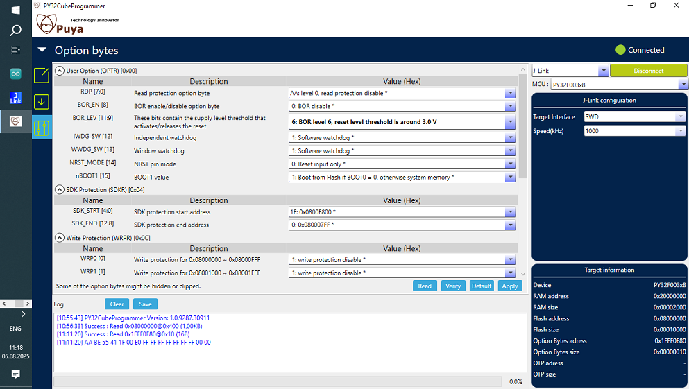

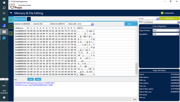

Ну вот, через простейший адаптер jlink заработал PY32CubeProgrammer:

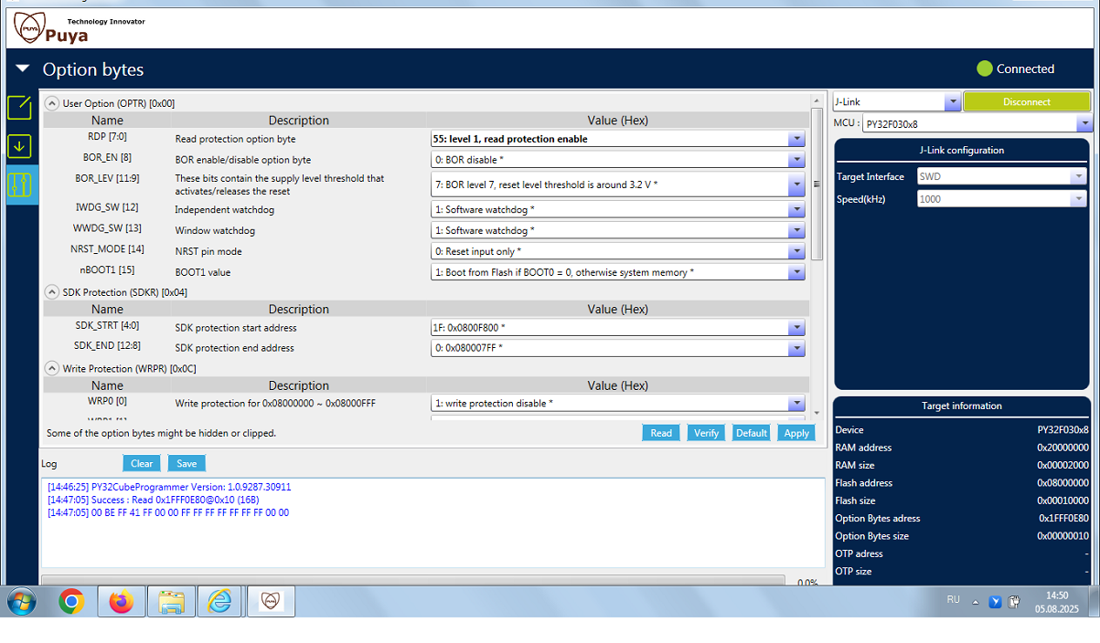

И на камне закрытом от считывания прошивки смотрим “фьюзы”

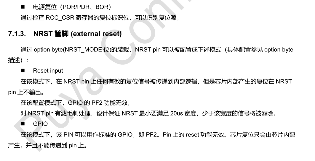

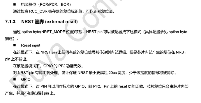

Вот я задействовал пин nRST под свои нужды и, два вопроса, как отлаживаться, как программировать…
зачем? Пинов не хватает?
Разработчик заложил эту возможность, он же не жопой думал, значит есть какая-то техническая возможность вернуть пин взат (это для программирования) а вот для отладки не знаю что и думать
Я конечно таким извращением не занимался, но насколько я помню, что читал давно - при сброс с любом случае есть возможность через st link запрограммировать.
Не уверен, надо тестировать.
При чем тут отладка - не понял. Оно с nRST вообще не завязано.

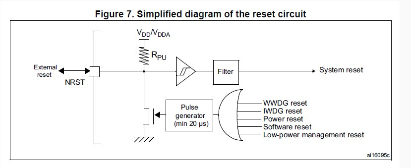

я из openocd общаюсь с контроллером, чтобы в него что-то записать надо подтянуть сигнал reset к земле, по другому никак, читал. что ставят на SWDIO -SWCLK конденсаторы на землю и тогда вроде можно общаться с контроллером без сигнала RESET, но это на форуме, в даташите такого нет, логичней было бы тянуть reset вверх к +12, как это в attiny сделано…

В даташите все есть.
Никаких крнденсаторов не требуется.
