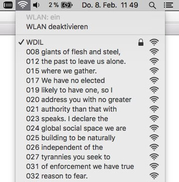

Пусть перепишет код так, чтобы твоя ЕСП32 спамила в эфир бекон на всех каналах - слова из стиха :slight_smile:
Типа такого:
Надо транситом с максимальной имитацией русских букв.
Или соседям вещать предупреждения, чтобы правильно парковали своё авто.
Попросил братуху @BABOS -а сделать код. Вот что получилось.
Чтобы уложить целых три четверостишья (12 строк), мы объединим их в один большой массив или структуру из 3 куплетов по 4 строки в каждом.
Самое красивое решение — это транслировать все 4 строки текущего куплета одновременно, используя для каждой строчки свой уникальный MAC-адрес (от 0 до 3). Тогда человек, открыв Wi-Fi на телефоне, сразу увидит весь куплет целиком (4 строчки друг под другом)! А через 20 секунд этот куплет полностью «стирается» из эфира механизмом очистки, и на его месте появляются 4 строчки следующего куплета.
Чтобы строки шли строго по порядку (1, 2, 3, 4), мы будем менять последний байт MAC-адреса. Смартфоны обычно сортируют Wi-Fi сети по уровню сигнала или по алфавиту, поэтому добавление цифр в начале строк (1., 2…) гарантирует правильный порядок отображения на экране.
Скетч для трансляции 3 куплетов по 4 строки

Как это будет выглядеть на экране телефона:
  1. Вы открываете Wi-Fi и видите сразу 4 строчки первого куплета (благодаря нумерации 1., 2. они выстроятся по порядку).
  2. Проходит 20 секунд. Плата отправляет пакеты очистки. Старый куплет пропадает с экрана.
  3. Мгновенно появляется второй куплет (тоже 4 строчки разом).
  4. Еще через 20 секунд — третий куплет. После чего всё повторится по кругу.
Загрузите этот код в ваш ESP32. Если заметите, что из-за особенностей сканирования вашего телефона строчки появляются не одновременно или перемешиваются, напишите модель операционной системы (Android/iOS) — я подскажу, как скорректировать задержки конкретно под неё. Всё ли понятно по структуре массивов?
