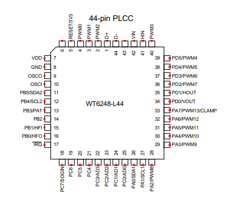

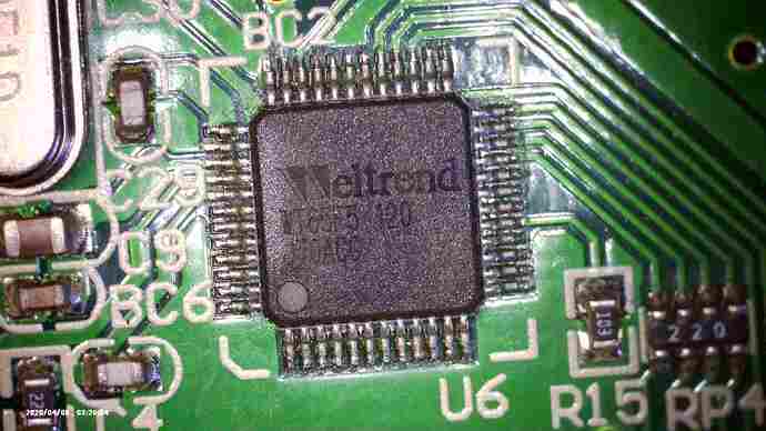

А если серьёзно. Второй день пытаюсь найти даташит на контроллер WT65F5, а вылазит подобная хрень http://doc.chipfind.ru/html/jess/wt65f5.html распиновка не совпадает, вызвонил по ножкам USB порта. Пока нужна только распиновка контроллера. Конкретно Tx и Rx. VPN не помогает.

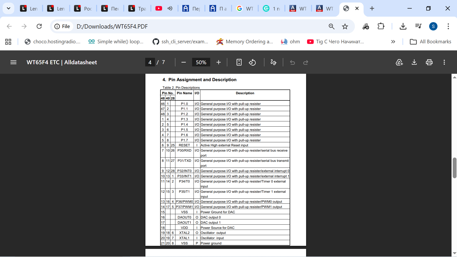

На F4 тоже находил, а на F5 только поверхностное описание. Судя по этому

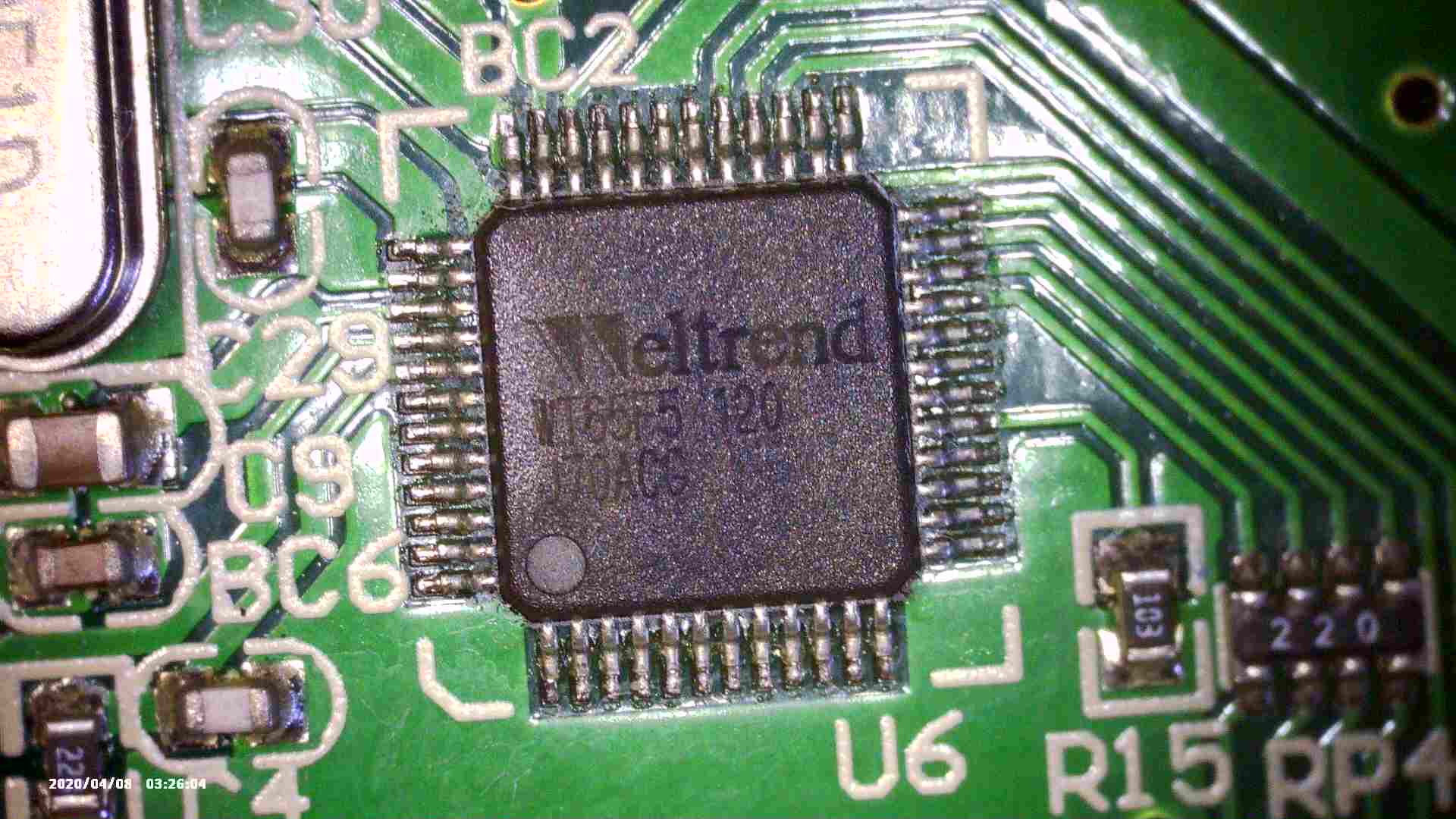

Маркировка WT65F5
Описание ROM Type = MTP, Application = Usb, Core = 8051, ROM = 64KB, RAM = 2KB, Osc =
и по этому WT65F4 Datasheet(PDF)
Part #: WT65F4. Download. File Size: 115Kbytes. Page: 7 Pages. Description: USB uC with 8KB ISP Flash Memory and 12-bit A/D Converter. Manufacturer: List of Unclassifed Manufacturers.
совершенно разные контроллеры.

проверял так: подключил тестер к USB разъёму D+ D- и попал на ножки контроллера примерно 41,42.
Вначале было TX/RX? Тогда 34/33, а USB 47/48. Без примерно.
есть 2 https://www.digchips.com/datasheets/parts/datasheet/593/WT65F5.php если не то могу продолжить брутфорс)))
судя по этому странное расположение пинов https://www.digchips.com/datasheets/parts/datasheet/593/WT65F5-LQ48-pdf.php а точка вроде как отвечающая за указание пина просто для красоты там или нет ?))) насколько я вижу там просто из середины первый пин начинается…
и пинов там больше, так что наверное не то)))
Ну, как бы логично, даташит то не от Weltrend, а от Jess :slightly_smiling_face:
Да и на фото “отвратительно толстые” дорожки идут к кварцу (36-37), что явно не соответствует.
подключил тестер к USB разъёму D+ D- и попал на ножки контроллера примерно 41,42. Здесь ошибка, правильно ножки 40,41 счет от большого кружка на корпусе по часовой.
Ослик показывает синусоиду там.

Ещё одно доказательство в вашим USB на 41-42, что это не тот даташит.

Да, похоже отсчёт вагонов с головы - хвоста поезда. 47 - 41 = 6, ага? Первая ножка посредине, а не с краю.

А чё там думать 43 кварц совпадает(дальше не видно) и 47- 48 USB тоже.

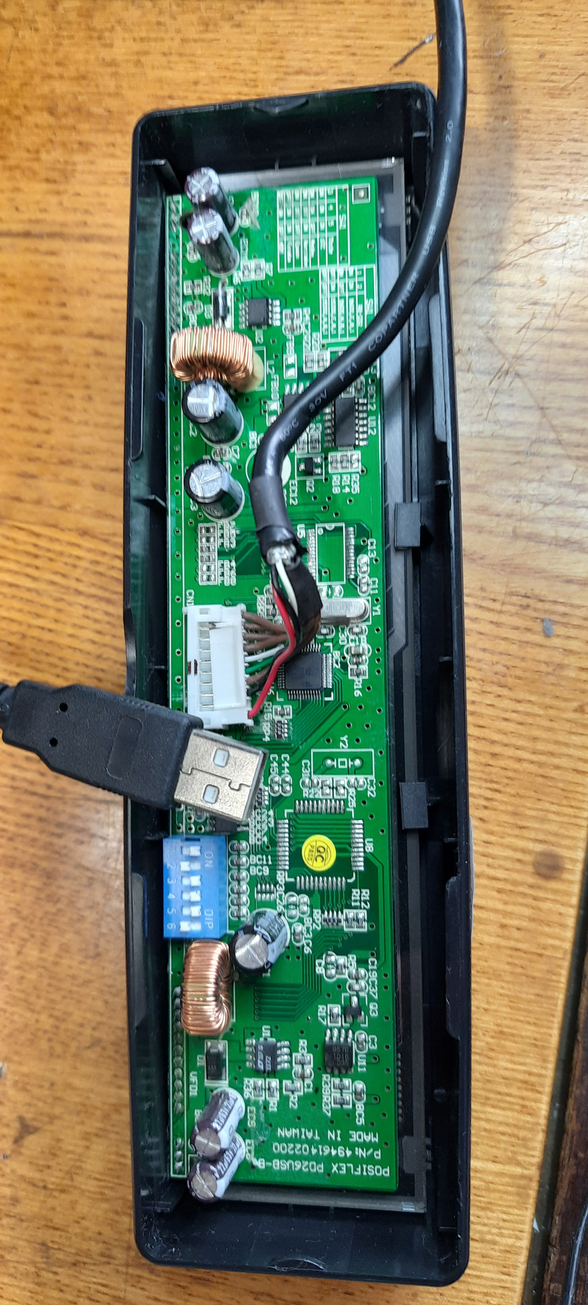

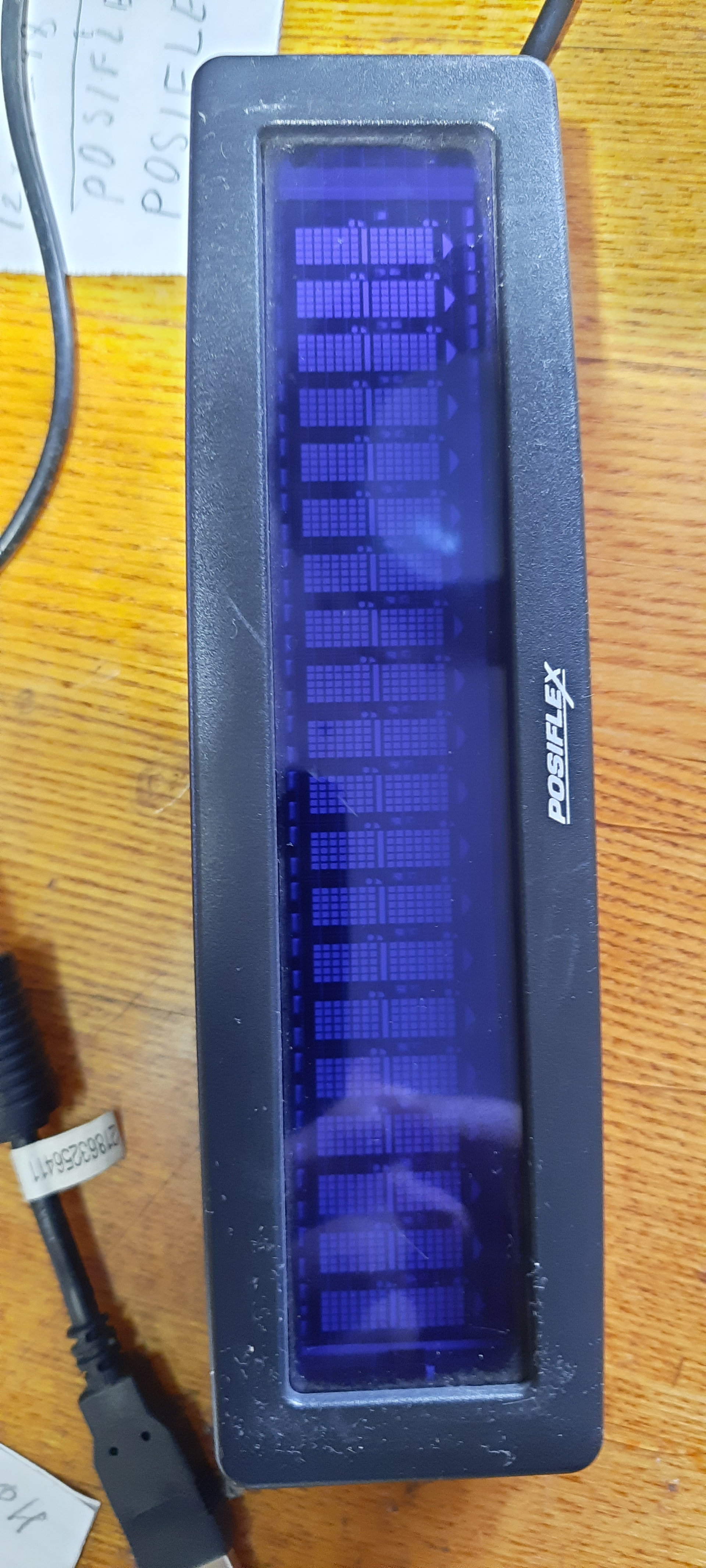

Это штучка дисплей газоразрядный от кассы с USB подключением. Пытаюсь приспособить его на ардуину (atmega 328 PU).
