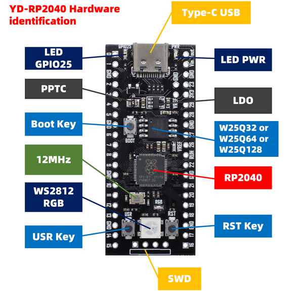

Нее, Вы подумайте над платкой под DIP16-24. Для макетирования интересный концепт.
Действительно существуют контроллеры, которые настолько мало потребляют.
У меня есть измерительный пинцет сопротивление и тп, который работает 3-й год, я даже начинаю боятся его, че они туда натолкали)
Разве мало уже готовых микроконтроллеров в этом корпусе?)
Да не микроконтроллеров, а плат-модулей готовых.
…производители не заморачиваются геометрией модуля и его платы, а зря.
Вообще надо подумать над этим, возможно следующая версия будет такой, если размеры правда так подойдут как вы описали то, да это будет прям не плохо. Спасибо за предложение.

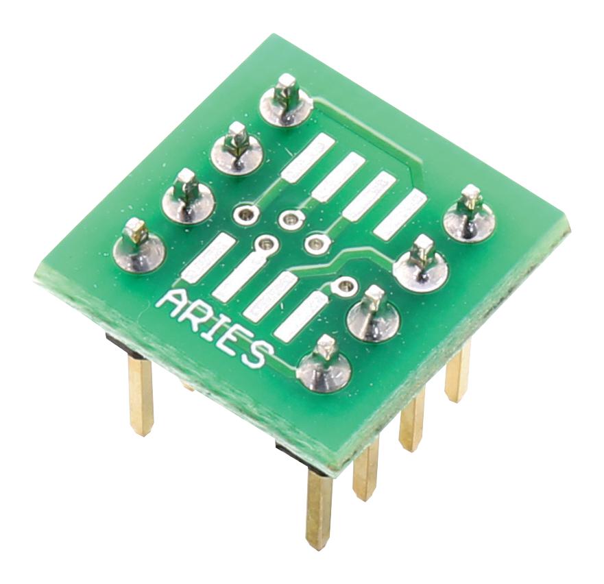

втыкайте в любую макетку и используйте
Хотя я давно отказался от ДИП корпусов - они просто огромные. К счастью, для большинства чипов существуют варианты в корпусах SIP или SOIC

можно же платку сделать под штырьки с шагом 2,5 мм и межрядьем 7.5 мм
именно для разработки прототипов, было бы очень удобно,так как можно воткнуть в обычную макетку
К примеру межрядье 17,5мм , а не 7,5 мм. Вот про что я.
и что из этого?
зачем вам какая-то плата для ДИП корпуса, используйте его как есть. если он вам нравится
При макетировании платка на макетке занимает большую площадь, оставляя под внешние элементы 2 контакта на пин, а не 4. Вопрос обыкновенного неудобства.

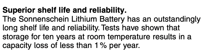

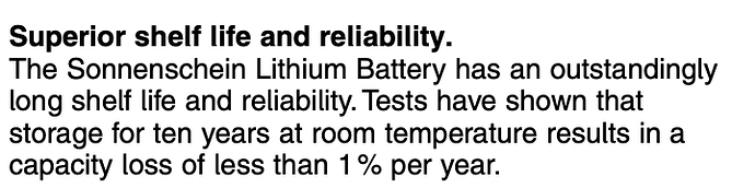

Есть устройства по 15 лет от 2.2а*ч батарейки проработали
Нам то не гони! )) (С) жмурки. Нет, ну правда! 15 лет! Положи батарейку на 5 лет в пакетик… Николай Носов - Фантезеры
платка-то зачем? втыкай ДИП корпус прямо в макетку, он туда отлично входит, проверено

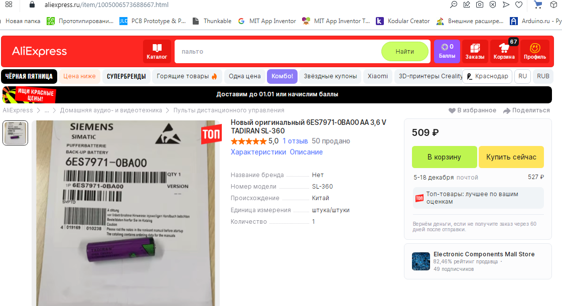

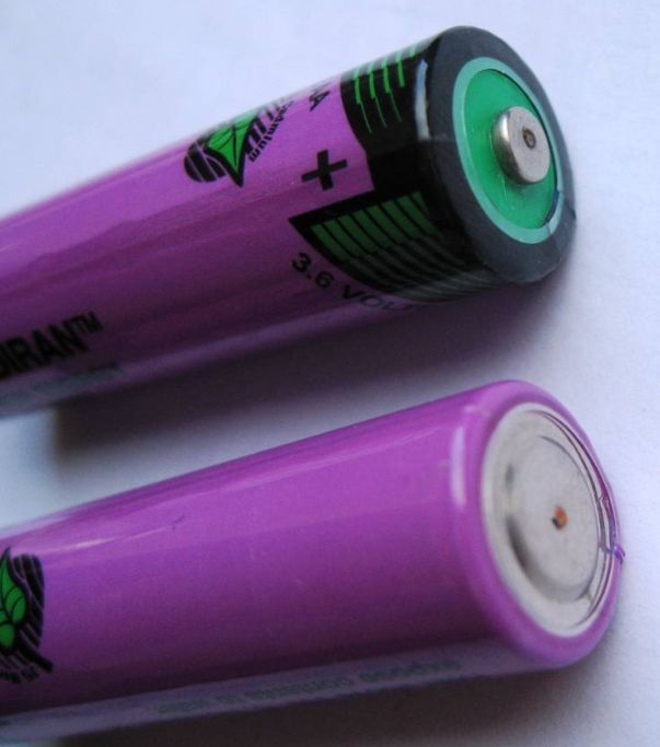

да, расчет был на 10, реально пролежал опытный образец 15 лет и был еще жив. Батарейка литиевая Sonnenschein SL-360/P 2300ма*час.
можешь позвонить, уточнить ахаха.
Правда сейчас они уже их не выпускают.
