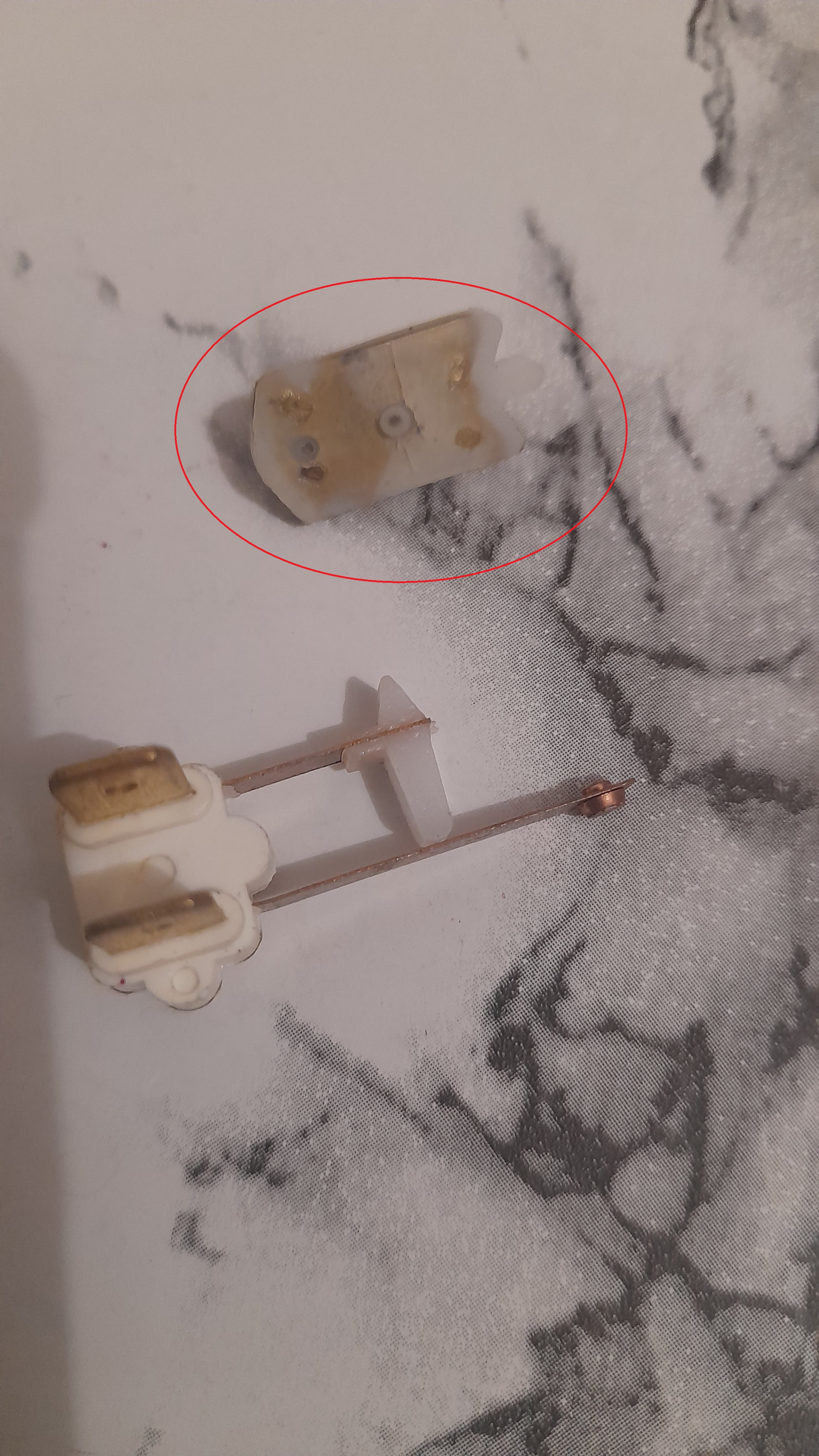

А вы что, не разбирали то реле на котором вроде работает. Возможно там не контакты, а ползунковая схема. Это же механика. Когда взводишь, ползунок наезжает на дорожку контакта и замыкает цепь. А за счёт того, что при окончании времени работы реле, ползунок располагается далеко от дорожки, межконтактная емкость будет очень маленькая, и влияние соответственно прекращается в разы. Разберите, посмотрите, или оно не разборное, только ломать?

там контакты, контакты соприкасаются с помощью механики, но еще не разбирал, так мельком посмотрел что внутри….
в том то и дело что просто далеко не помогает))) все равно контакты превращались в антенну, а с этими контактами вроде работает…(подключить 10 антенн и проверить пока что не могу) чуть позже скину фото контактов

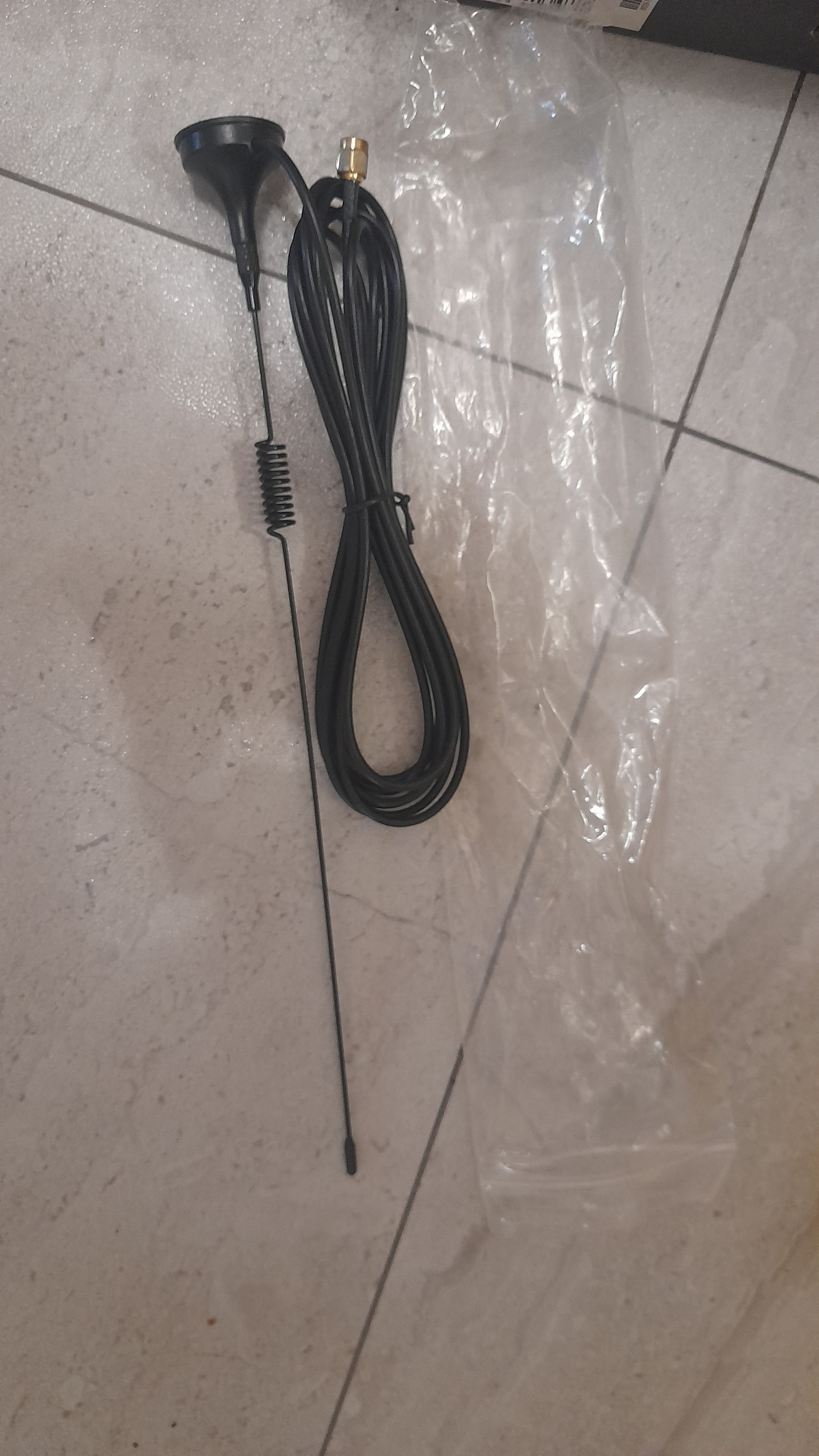

антенны вот такие, самые распространенные

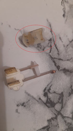

контакты надломились, все равно надо менять, то что обведено пока что не опознал))) ниже контакты которые соединяются, не могу сказать что они обычные… из фильтра(тройника) они у меня тоже как антенна выступали
