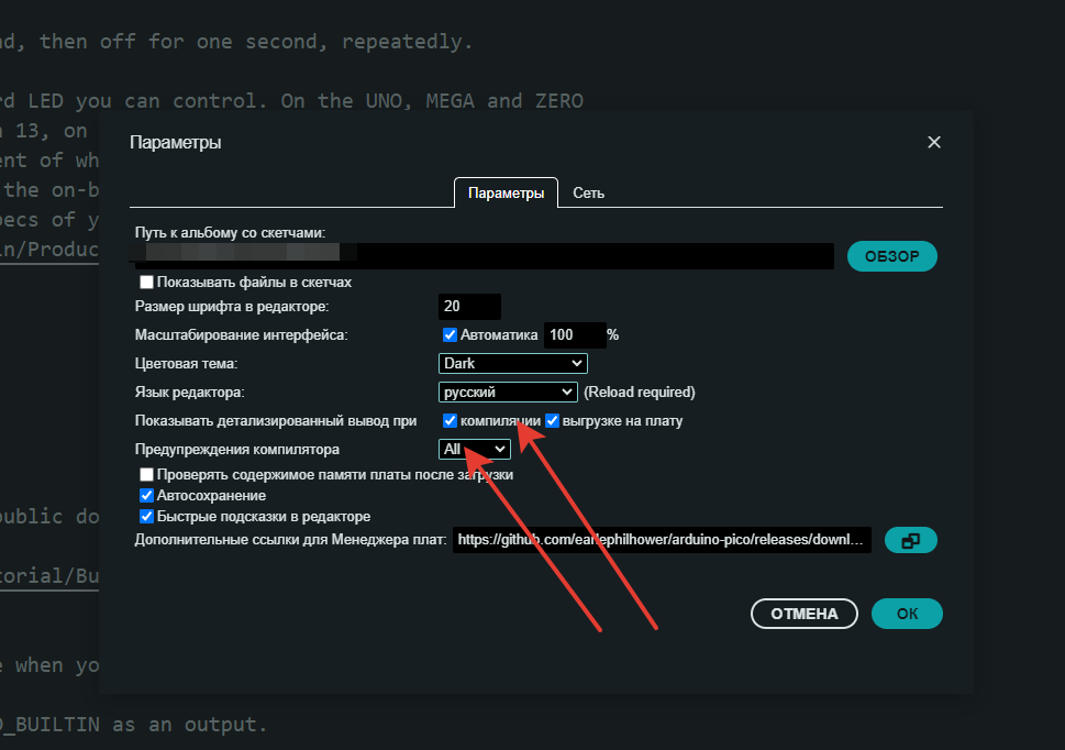

у меня нет предупреждений и\или ошибок в IDE,
строки 8 и 9 это установка растсояния после которого идет сработка датчиков.
Или я вас неправильно понял,
тогда что значит?

PS видимо не ты скетч писал?
а они включены в этом самом IDE?
Файл->Параметры
Были выключены, спасибо за подсказку. Да увидел ошибку.
сейчас исправлю
Я как основу обращения к датчикам взял код что нашел на форуме и добавил вебсервер и подсчет, спасибо что указали на несоответствие, сейчас попробую исправить
так лучше?
