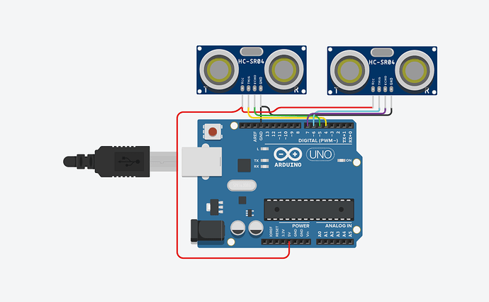

Добрый день, я постигаю азы программирования на этой чудесной платформе и впервые написал что то более менее серьезное. Наверняка вы как продвинутые в этом плане люди увидете кучу ошибок или проблем в моем творении, кинте тапком что я сделал по вашему мнению не так, но пожалуйста, с обоснованием или хотябы с небольшим пояснением как нужно.
Если кратко что это такое, мне нужно подключить несколько датчиков расстояния ультразвуковых и опрашивать их по очереди, если значение расстояния превышает порог (допустим 50см), то записать это, и после опроса всех датчиков (планируеться от 2 до 8) в вебку вывести число датчиков что превысили его.

Т.е. питание на датчики не подаётся вовсе, просто их пины Vcc соединены между собой? Всё так?

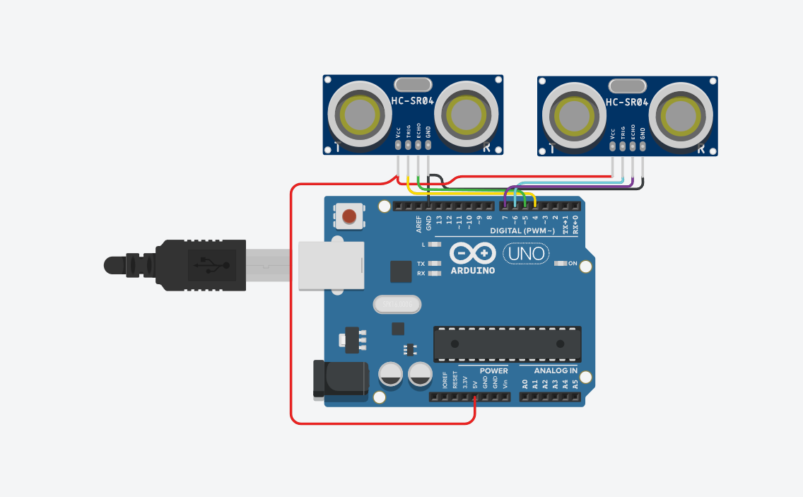

не дорисовал проводок на схеме извиняюсь, невнимателен. конечно датчикам питание подаеться с пина 5в МК

интересно, а если выводы ECHO со всех датчиков посадить на один пин ардуино, будет работать?
По идее схема ИЛИ получиться. Если каждый Эхо через резистор. Хотя не.
думал об этом, поставить диод на каждый датчик и соединить пины, и дергать тригом их по очереди, но это если потребуеться более 4 штук например, пока пинов хватает посчитал это необоснованым усложнением схемы
