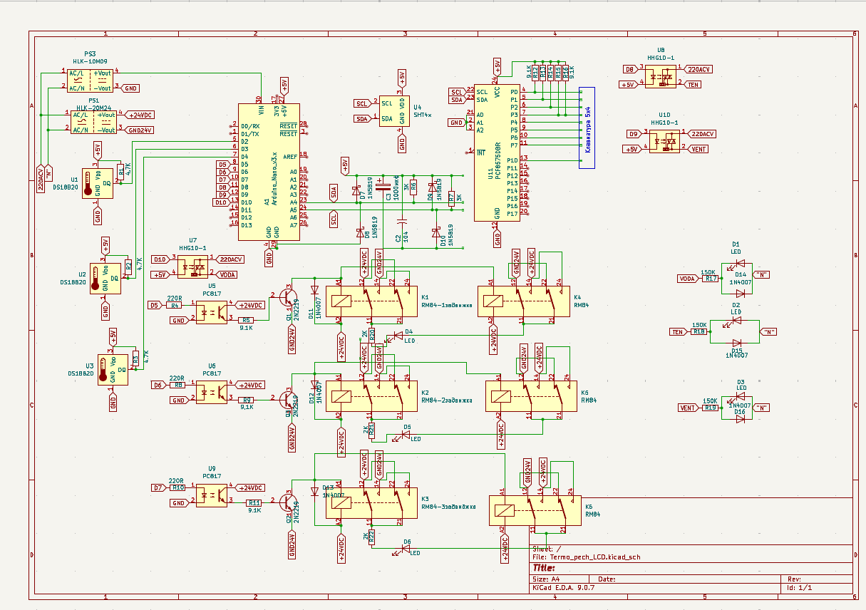

Всем добрый день.
У меня тут возникла не понятная ситуация. Я подключил к готовому модулю 20-ти кнопочную клавиатуру. Все заработало от ноута. Потом я подключил всю свою плату к 220. У меня там 2 б/п 5в и 24в. И тут произошло странное событие нано стал зависать. Выяснил, что якобы была нажата кнопка. Переключил на USB обратно - не помогло. Отключил клавиатуру и все тоже самое. При перезагрузки от кнопки резет пишет PCF не найден. Вынимаю питание и вставляю снова - найден. Но через пару секунд опять срабатывает якобы нажатая кнопка.
Ни кто не сталкивался с подобными чудесами?
все сталкивались, но не нарисовав схему и не проанализировав код, ни у кого не появлялось понимание.
Сейчас сделаю.
