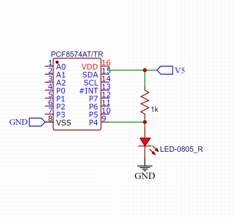

Работа с PCF8575
не прикрутить светодиод на вывод катодом к земле, без спецсредств опять же)
Это да! Придётся анодом к земле присобачивать :slight_smile:
PNP или p-канал.
И это мудро! На оригинальной плате STK-500 атмеловцы все светодиоды через транзисторы включили. Говорят, чтобы их яркость не зависела от напряжения питания МК. Китайский проектировщик, наверное, безо всякой жабы, сам удавился бы от такого решения :slight_smile:
так и пятый тоже :slight_smile:
это был сарказм…
