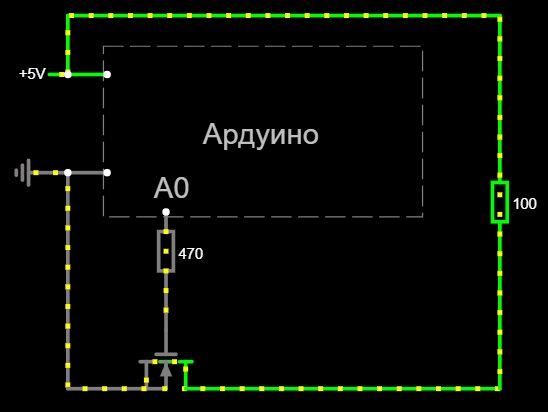

Работал кто с мосфетами на порту ардуино?
Привет!
Ардуино Pro-Mini
К порту А0 через резистор 470Ом подключен N-MOSFET AO3480A.
Переключение с 0 на 1(5Вольт) виснет или перегружается.
Почему?
#define HC12POWERPIN        A0
pinMode(HC12POWERPIN, OUTPUT);
digitalWrite(HC12POWERPIN, HIGH);
delay(3000);
Отпаял провод на резистор, пустил через миллиАмперметр, он вообще не видит токов при замыкании на плюс и на землю. Т.е. на стороне мосфета ничего не коротит. Осциллографа пока нет.
По максимальному току 5В/470Ом = 11мА укладываемся.
Есть идеи?

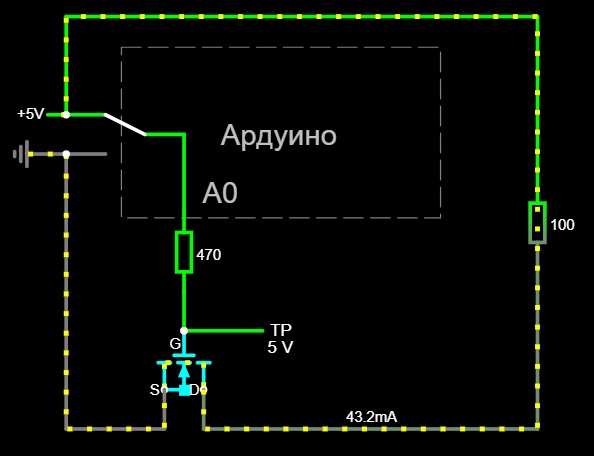

Мосфет как подключен? Сток на зеилю, исток на 5V ???
Схему рисуй…
Ну, вот, опять началось :frowning:
:slight_smile:
и так, +5V это что?
какой источник питания?
и еще
куда вы укладываетесь?
Откуда там 11 мА возьмется - у мосфета нет тока на затворе.
Да и в даташите мосфета емкость затвора пикофарады…
Можно скетч полностью, а не огрызок? И сему нормальную, а не с каким-то левым переключателем, неизвестно куда присоединённым.

Если верить схеме, то перезагружается или виснет не при переключении, а после строки pinMode(HC12POWERPIN, OUTPUT);
Как только пин определяется как выход (а по умолчанию на нем будет уровень LOW), вы получаете классическое короткое замыкание :wink:
Пробовал и от USB 5.01В и от батарейки 3.6В - виснет в обоих вариантах.
В 40мА - максимальный ток через порт ардуинки.

Т.е. код – не копипаста, а свободное творчество. И схемы нормальной, как понял, так и не будет (мне уже неудобно спрашивать куда на ардуине подключено +5, к какому пину! Я просто просил нормальную схему, где всё это видно без миллиона вопросов).
Ну, тогда дальше без меня.
Мужики, расходимся?
Хотя пятница, и поциэнт ещё тут…
Виснет именно этот код. И там без разницы 3 сек ждать или 30.
Поясните, ЧТО нужно нарисовать??? Чем конкретно эта схема вас не устраивает? Питание подается на пин VCC.
