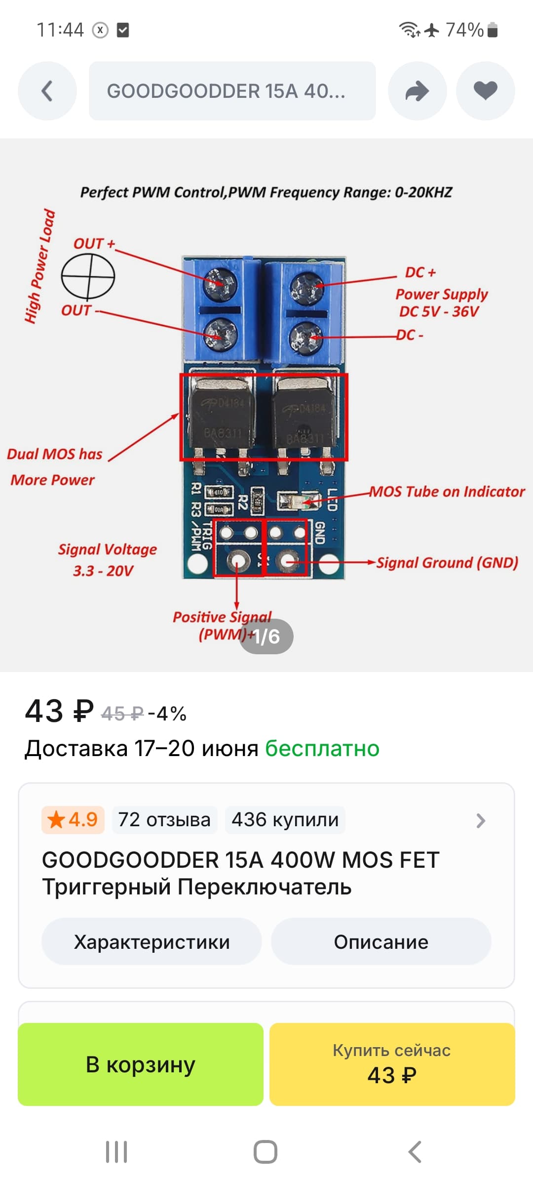

Работал кто с мосфетами на порту ардуино?

Возможно, открытый транзистор замыкает источник питания накоротко. Там в цепи нагрузки-то есть что?
Радиомодуль HC-12. Сейчас измерил падение напряжения питания:
Отключено 4,999 включено 4,946
Не похоже это на замыкает накоротко. Да и ток потребления при подключении вырастает всего на 15мА.
я в восторге))
а еще что там есть?

Виснет контроллер, перезагружается мосфет?
Как это выражается? А вы форумчане должны понять, помочь и поблагодарить :slight_smile: А я пока померяю ток затвора :slight_smile: ПОПЕВОГО транзистора

и в чем же?
В том, что у транзистора порог ниже порога ардуино при 5в.
Взял бы с threshold V > 1.0V и вопроса бы небыло.
Или я чего-то не понял?
