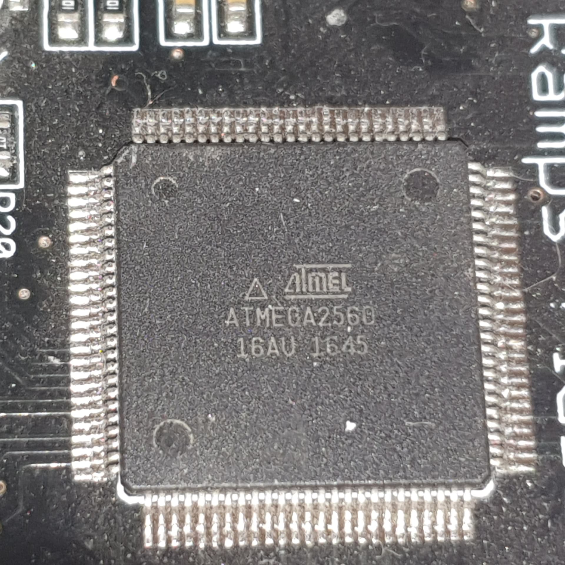

Плата досталась с marlin, запускалась(есть lcd) даже концевики срабатывали.
теперь только мигает 2 раза после запуска
непонятно,
скачал с гитхаб дрова на рампс после установки начала определятся в диспетчере И
через А.IDE получилось прошить. Но в grbl контроль ошибка
"no data from com port after connect. expecting grbl version string2

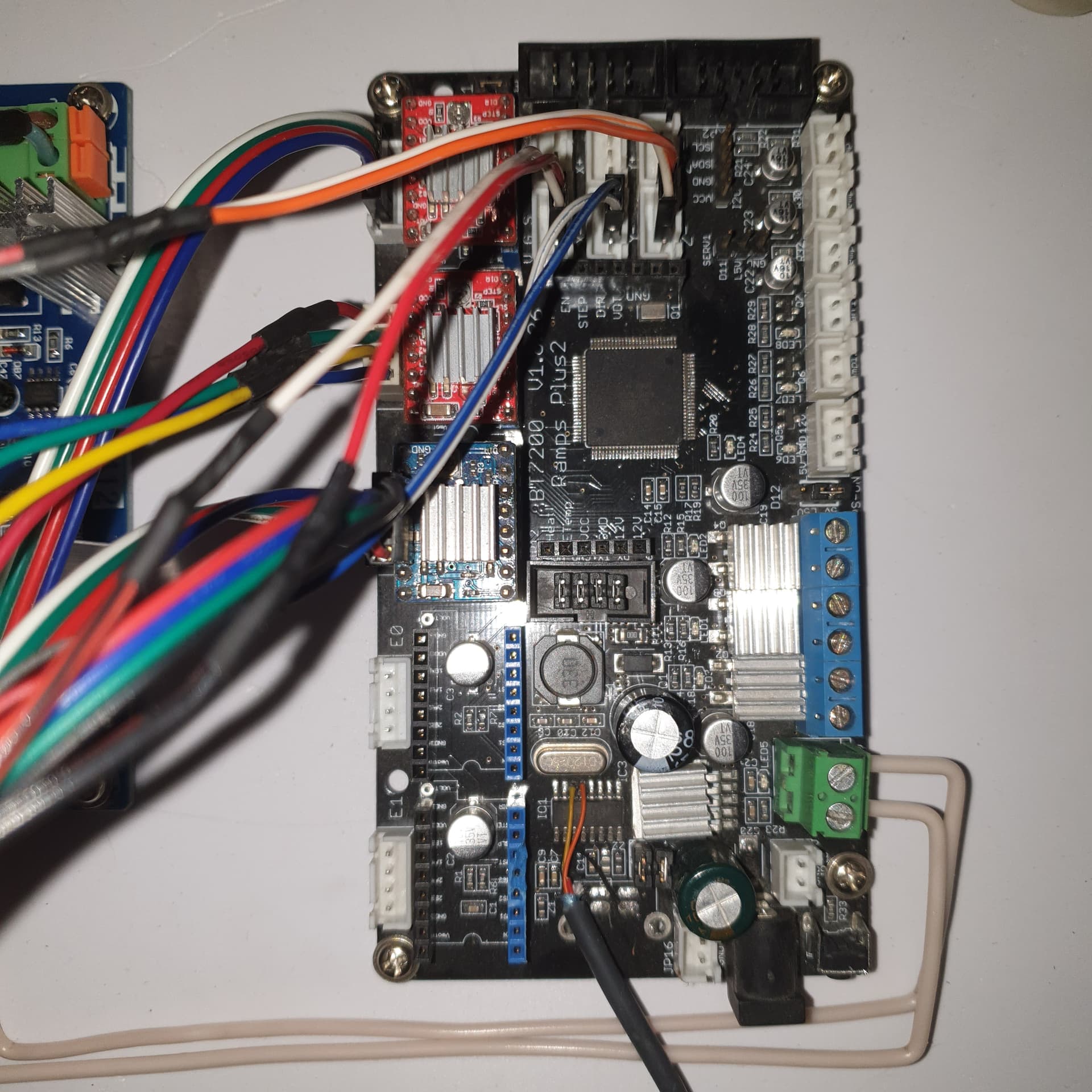

4 мотора и 3 концевых?
могу сфоткать

Не сфоткать, а нарисовать электросхему. И не только моторы и концевики, а ГЛАВНОЕ - питание и подключение платы к компу
Мы должны его искать, убеждаться через ХШ, что это именно то, что у Вас, и скачивать?
А можете и не заливать, нам пофиг, проблема не у нас.
Вы правда думаете, что эти фото заменяют схему?
Где у вас подключение к компу?

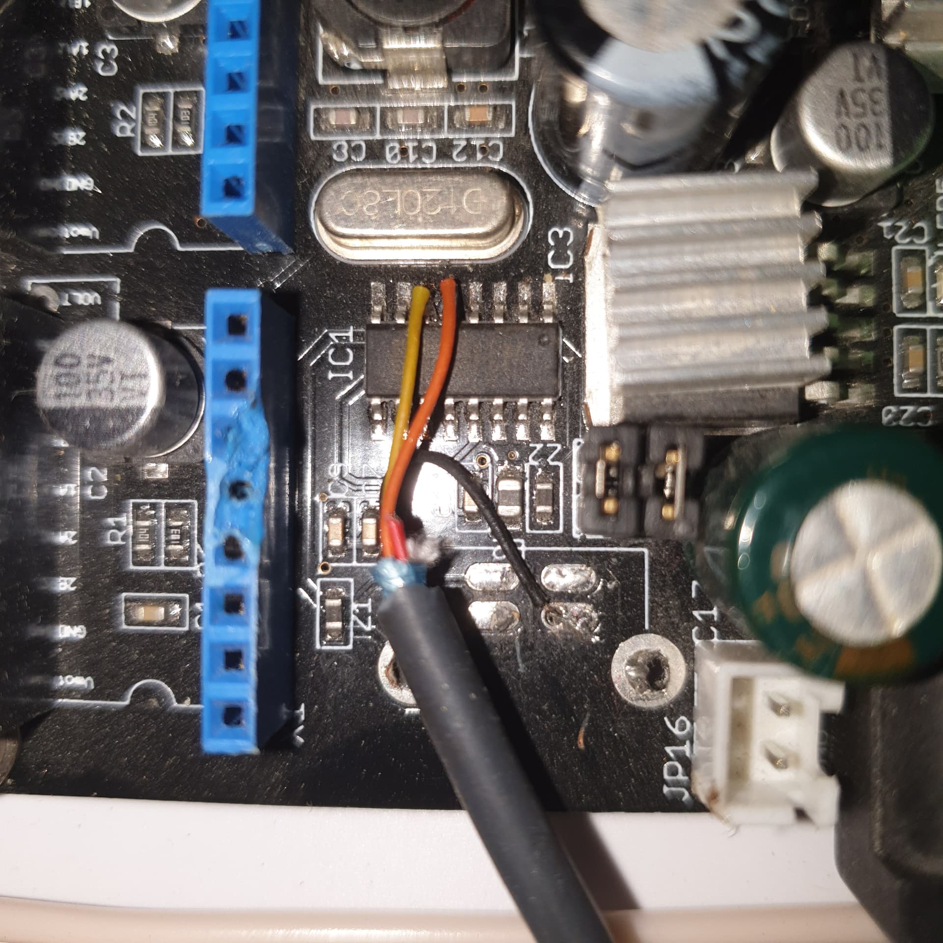

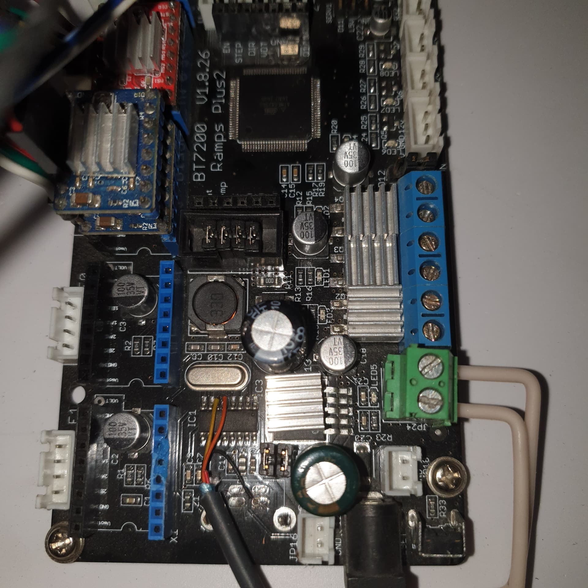

UART снизу там до меня проводок припаян
не поверю, что это штатное подключение.
Эта плата создана, чтобы получать команды по Уарт - и у нее должен быть разъем для подключения к компу, зачем что-то припаивать?
Может в этой плате кто-то до вас половину чипов выжег и штатные средства не работают?
так похоже! Разъём сдернут, шнур распаяли напрямую на IC1 и похоже не на USB
думаю надо было разъём сместить,
пайка аккуратная, но прямо к чипу
Есть способ убедится?
производитель мог поменять местами выводы атмеги и пишут что надо перепатяь
