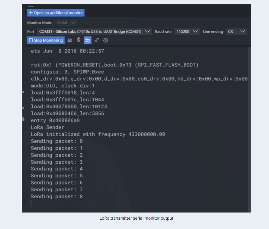

Сейчас домой , взял с собой 1 плату и попробовал из последней ссылки(где описание Лоры) , взять скетч , теперь в мониторе пишет LoRa Sender , получается успешно?
Просто приемника нет, и проверю только завтра.
#include <SPI.h>
#include <LoRa.h>
#define PIN_LORA_COPI 7
#define PIN_LORA_CIPO 16
#define PIN_LORA_SCK 18
#define PIN_LORA_CS 5
#define PIN_LORA_RST 14
#define PIN_LORA_DIO0 2
#define LORA_FREQUENCY 433E6
int counter = 0;
Serial.begin (115200);
while (!Serial);
delay (1500);
Serial.println ("LoRa Sender");
LoRa.setPins (PIN_LORA_CS, PIN_LORA_RST, PIN_LORA_DIO0);
LoRa.setSPIFrequency (20000000);
LoRa.setTxPower (20);
if (!LoRa.begin (LORA_FREQUENCY)) {
Serial.println ("Starting LoRa failed!");
while (1);
else {
Serial.print ("LoRa initialized with frequency ");
Serial.println (LORA_FREQUENCY);
Serial.print ("Sending packet: ");
Serial.println (counter);
// send packet
LoRa.beginPacket();
LoRa.print ("Hello LoRa ");
LoRa.print (counter);
LoRa.endPacket();
counter++;
delay (1000);
ua6em
08.Октябрь.2024 11:29:15
443
должен был еще это написать, если модуль видится

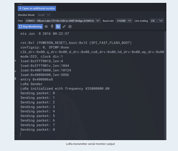

ua6em Хотя у них в примере вообще вот как должно быть
Ps. что за программа монитора порта такая у них?)
atomo2
08.Октябрь.2024 11:35:53
445
Да вроде они сами там говорят, берите наш код, все работает))

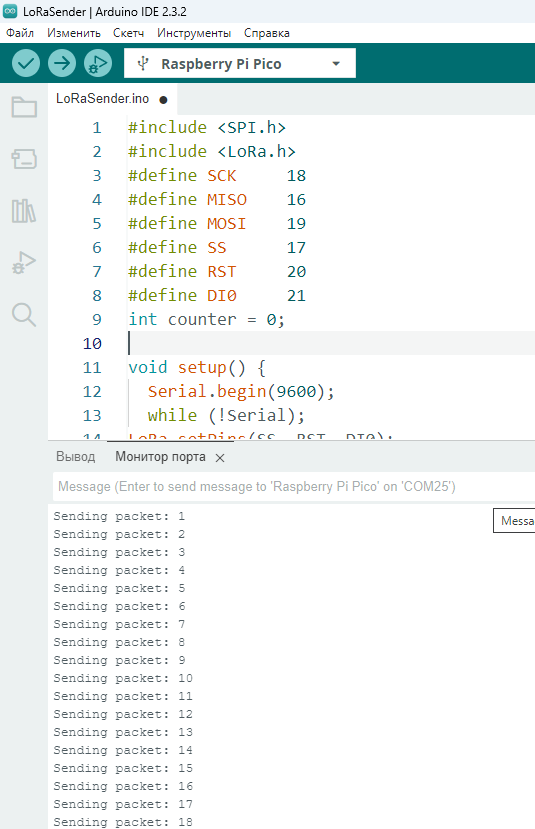

Штирлиц
08.Октябрь.2024 16:45:47
451
Код залит в pi pico .Работает.
#include <SPI.h>
#include <LoRa.h>
#define SCK 18
#define MISO 16
#define MOSI 19
#define SS 17
#define RST 20
#define DI0 21
int counter = 0;
while (!Serial);
LoRa.setPins(SS, RST, DI0);
Serial.println("LoRa Sender");
delay(2000);
if (!LoRa.begin(433E6)) {
Serial.println("Starting LoRa failed!");
while (1);
Serial.print("Sending packet: ");
Serial.println(counter);
// send packet
LoRa.beginPacket();
LoRa.print("hello ");
LoRa.print(counter);
LoRa.endPacket();
counter++;
delay(5000);
Вывод в сериал
