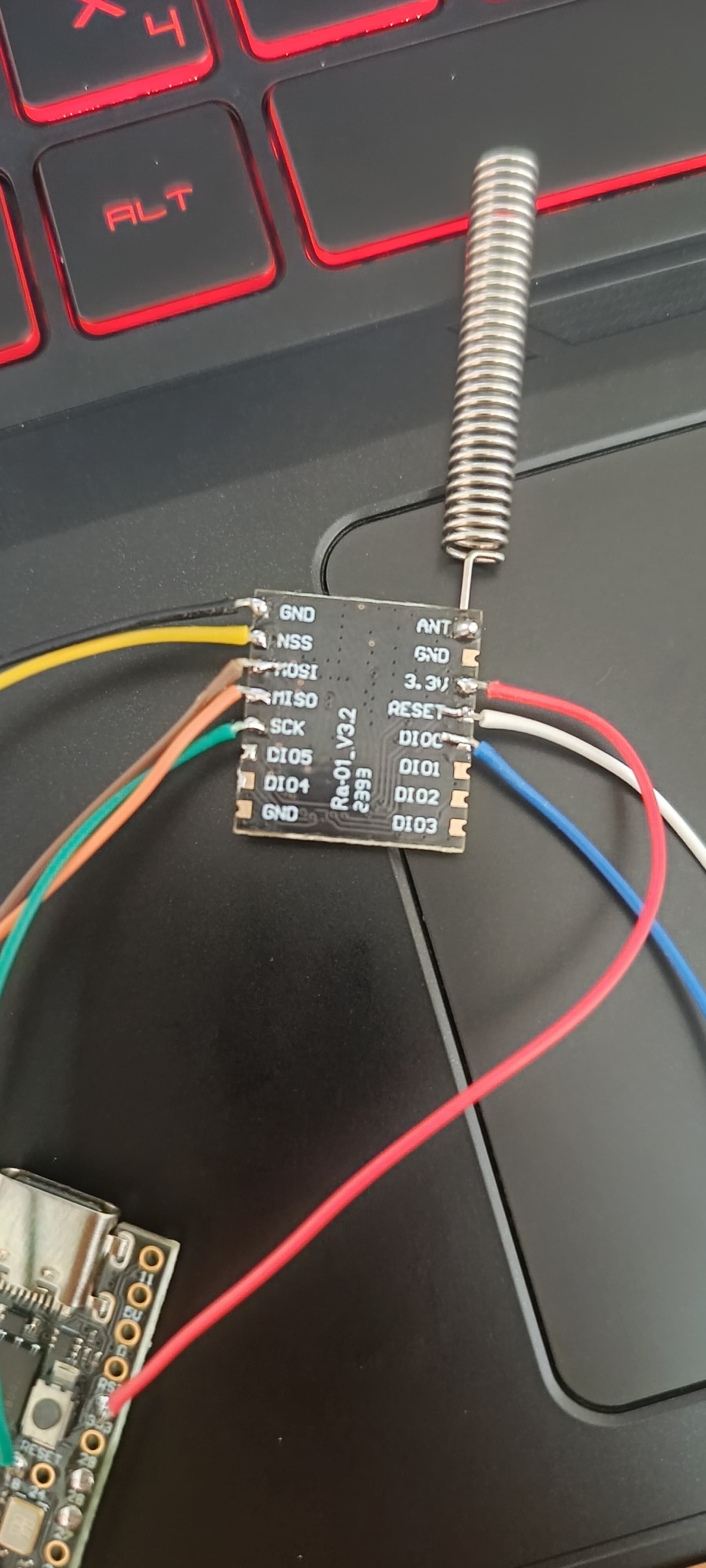

Да я сделал как вы сказали и получил ошибку LoRa init failed. Check your connections.
ну так, приёмник жеж не включен!?
Да, и на приемнике тоже такая же ошибка
  1. для начала вернуть пины на авторские (в обоих девайсах)
  2. приёмник должен быть включенным
  3. включаем передатчик и смотрим, если вылезает та же ошибка смотрим команды библиотеки Lorа, попытаться определить в чем проблема (то-есть надо пообщаться с модулем Lora, есть ли общение на уровне ардуино- Lora)
Хорошо, пошел пробовать

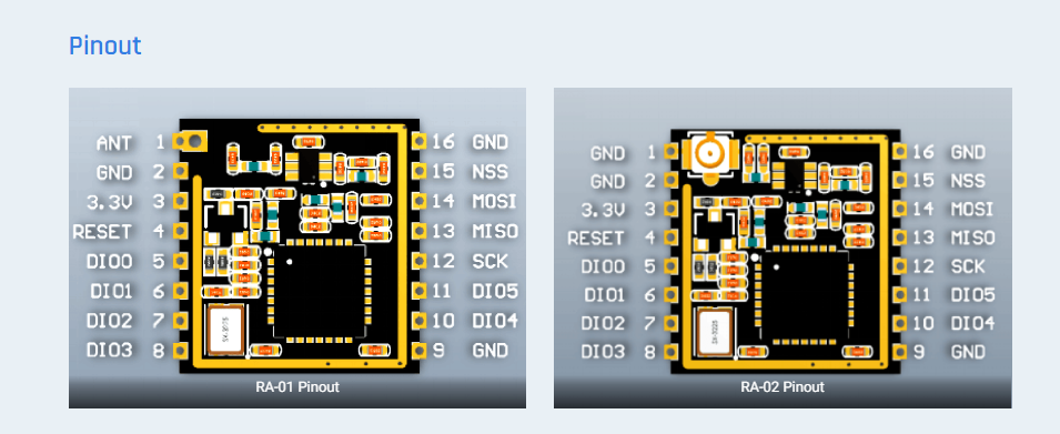

кстати, у тебя модули на какую частоту?
модули на 433, еще вот такой вопрос в оригинале на схеме не задействованы пины dio0 и rst , а в коде есть эти пины
если на модуле они есть значит надо подключать

что явно не соответствует моей плате
и еще на моей pico нет 19 пина , ну это прям если все как в оригинале паять :grinning:
