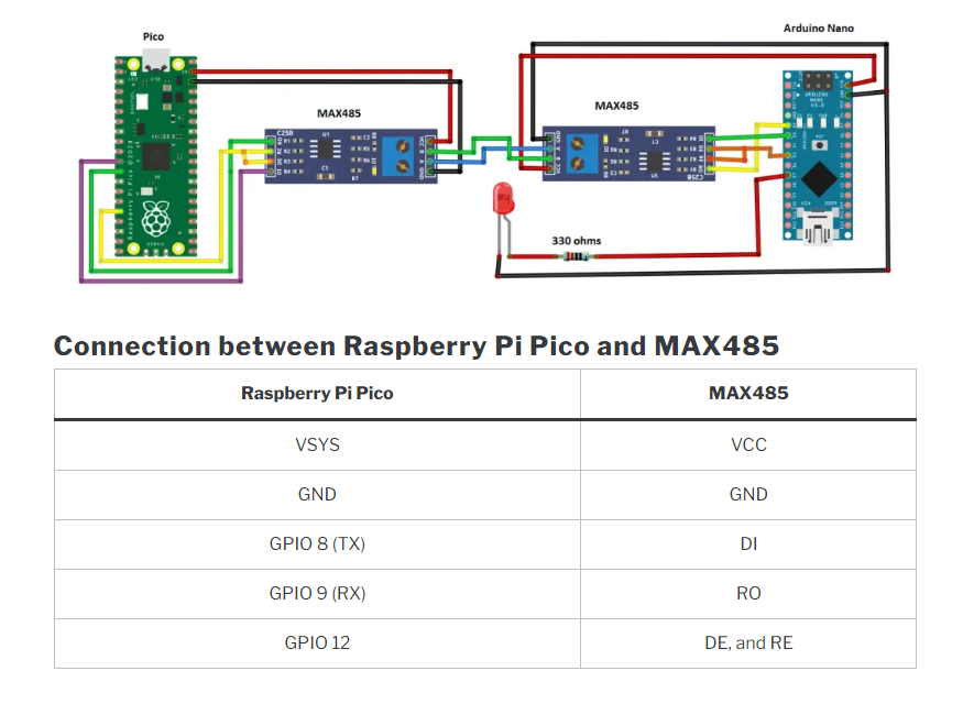

Подключил к этой пике max485 и тоже не работает , хотя на уно все работает… Возможно пины опять не те , завтра проверю еще раз

Беру обычную зеленую pi pico меняю лишь пины на
// Пины для MAX485
#define MAX485_DE 12
#define MAX485_RE 12
#define RX_PIN 9
#define TX_PIN 8
и ничего не работает
Ошибка чтения концентрации. Код ошибки: E0
Ошибка чтения первого порога. Код ошибки: E0
Ошибка чтения второго порога. Код ошибки: E0

DE RE один и тот же пин?
Да, в статье так же делают, но на уно раздельные у меня были
Может опечатка в статье?
Вроде нет)
там правда скетч другой

Ps. у меня второе подключение не арудине, а сразу на газоанализатор к А В
