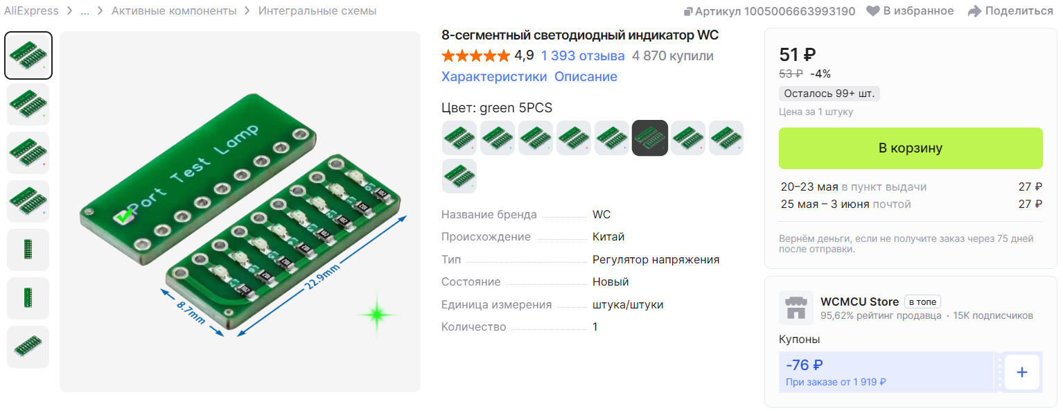

Я собираю схемы на макетке с обычным шагом 2.54. Если есть свободные пины и необходимость какие-то сигналы визуально проверить, использую SMD 0805 разноцветные светодиоды, они хорошо встают на две соседних точки платы., для них 2 ма вполне достаточно. У разных цветов разные напряжения, от 1.8 у красных до более 2 вольт у других цветов. Заниматься подбором SMD резисторов-довесков для них лениво, поэтому возникла идея просто опустить ток пина до 2 ма, и если этот пин используется только для индикации, то просевшее на нем напряжение до примерно 2 вольт несущественно, важно внутрисхемное ограничение тока. Тогда можно обойтись без резисторов. Буду пробовать.
Еще вариант - если с пина управлять светодиодом в оптроне, то, полагаю, 4 ма может хватить, тоже без довесков. Но это проверю позже.
такое пользую на макетках.
Проверил, на моих китайских клонах ограничения тока нет. Хотя скомпилировалось без ошибок. Готовая планка со светодиодами это вариант, но иногда, по месту , нужен один или два светодиода, в середине платы.
Да ставь следом за светодиодом так же резистор 0805 на 1кОм. Ничего подбирать не нужно.
