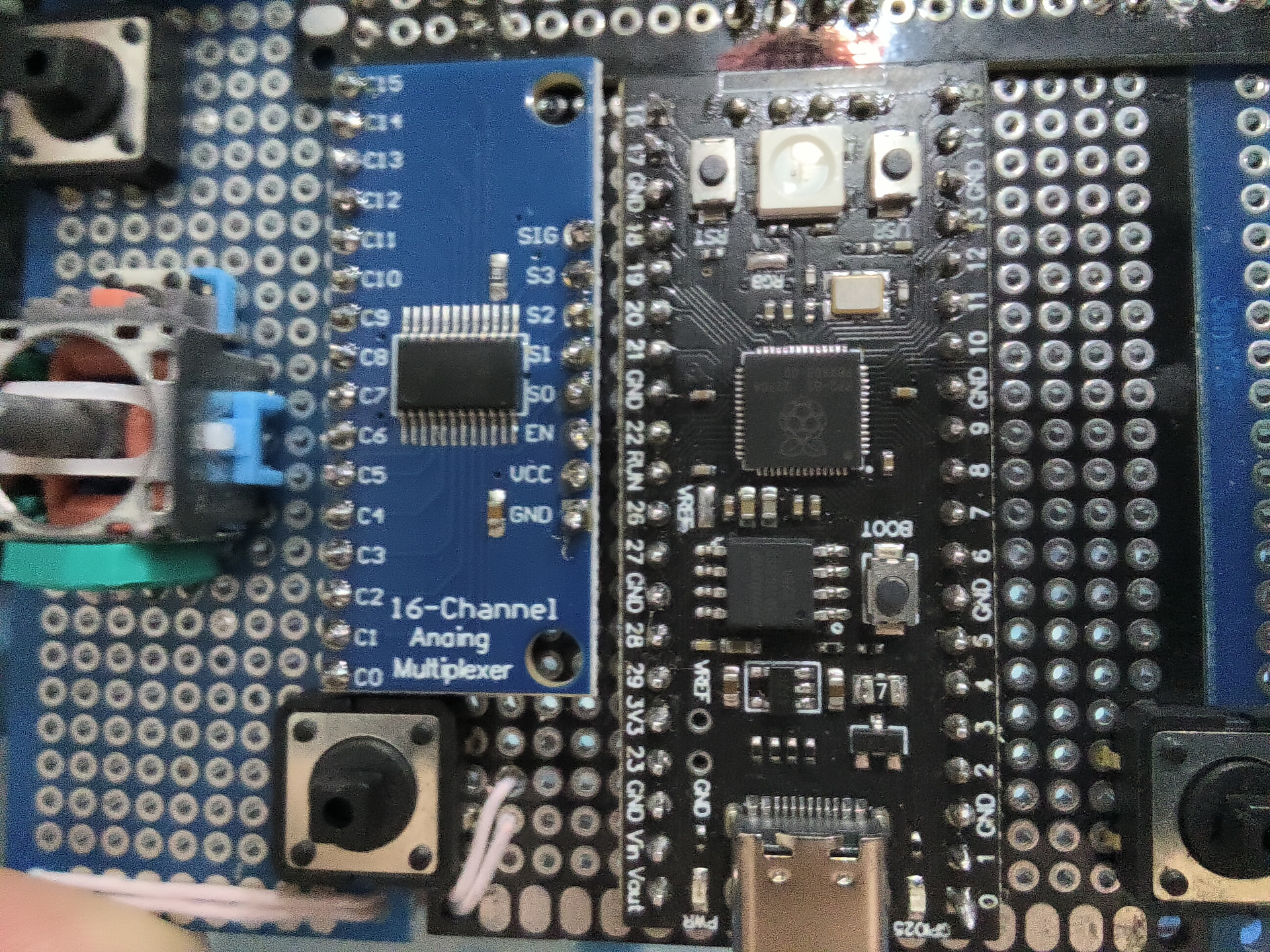

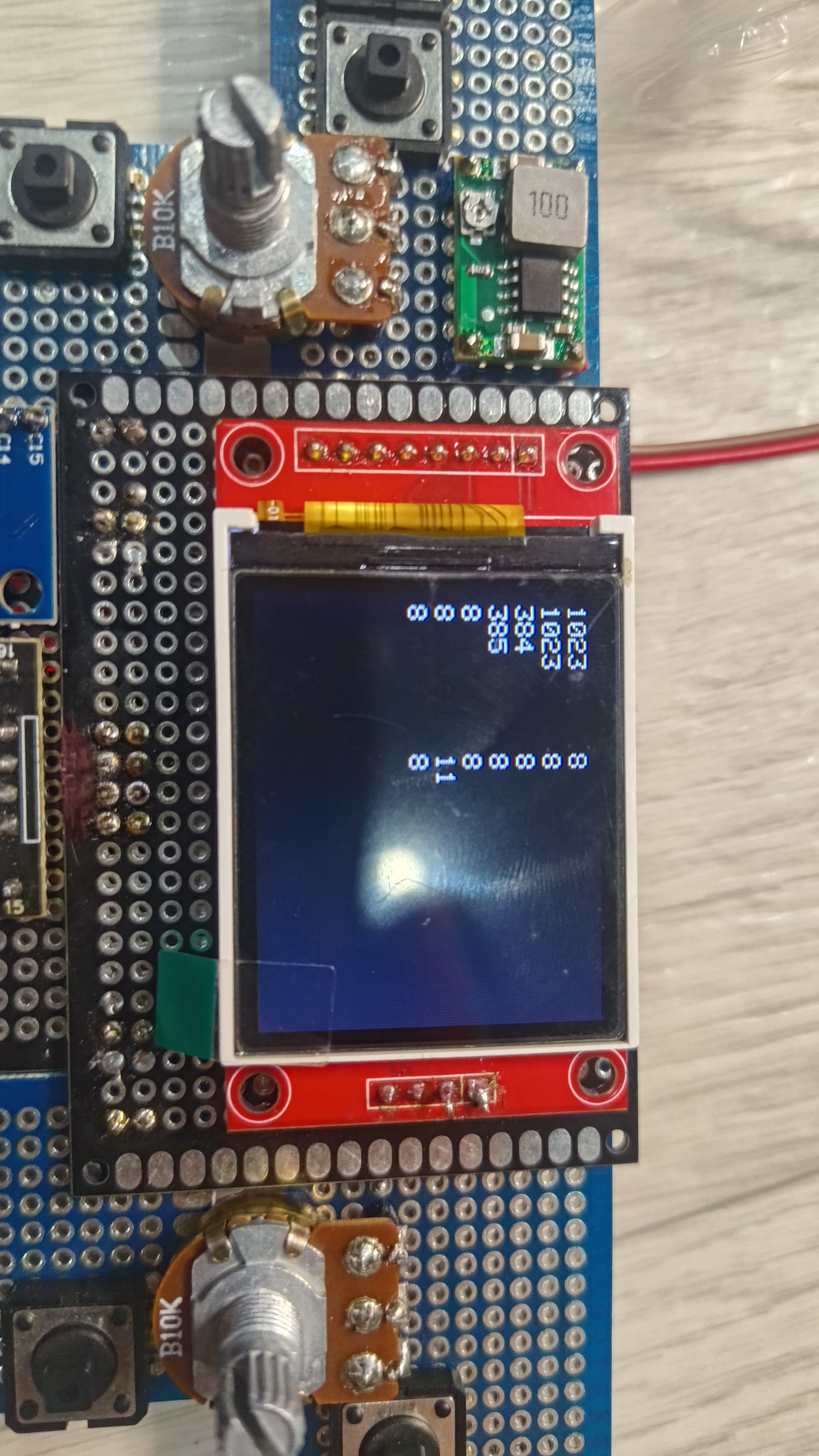

ну не знаю, все провода лужу, припаиваю, потом жестко кручу пытаясь оторвать, если держится - значит норм припаял =) припой пос 61, норм конектица на 250 градусов =) со стороны пайки вот не вижу проблем, ибо проверяю сразу) я понять не могу почему у меня даже нулей нету в массиве) может cd74hc4067 надо всеж от 5v питать, а от 3.3v он криво работает?
вот третий столб это нажатая кнопка, остальные отпущенные, 4 последних потенцмоментры, там же не должно быть напряжения никакого)
Вы паяете платы прямо к перфорированной макетке, судя по картинке - прямо сквозь отверстия даже без пинов. Фиг его знает, что у вас там на обороте творится. Зачем так делать? Есть ведь нормальные гребенки для подключения, куда можно вставить любой модуль, а при необходимости - вынуть. А у вас из макетки получается неразборный “пирог”, с которым с вашим качеством пайки остается только молиться…

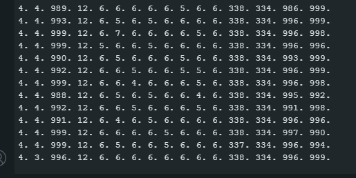

А вот показания голой платы… Чё то по ходу дело не в мульте видимо
VCC 1020. 1020. 1020. 1020. 1020. 1021. 1020. 1019. 1020. 1020. 1020. 1020. 1020. 1020. 1020. 1020.
GND 4. 4. 4. 4. 4. 4. 4. 4. 4. 4. 4. 4. 4. 3. 4. 4.
нормальные показания

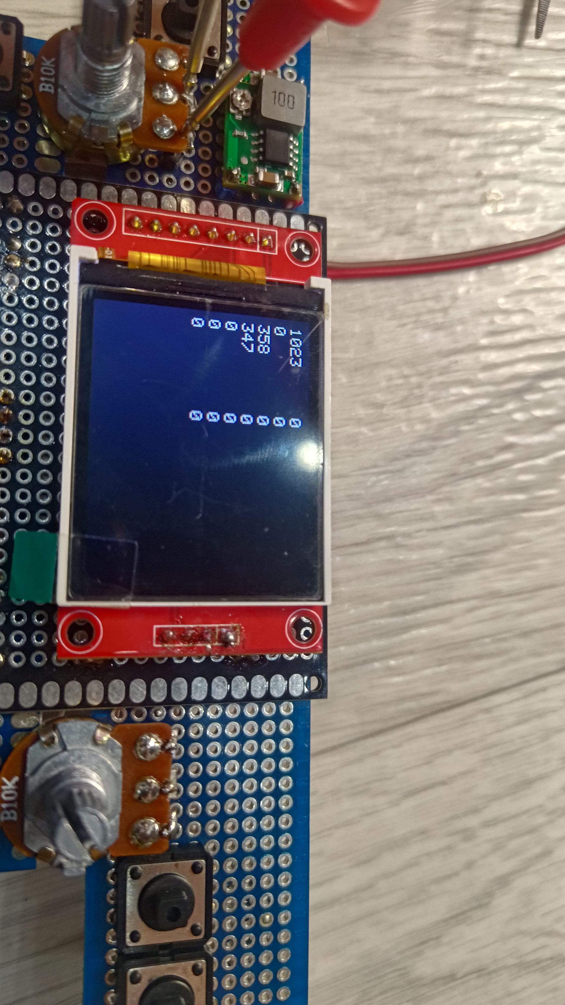

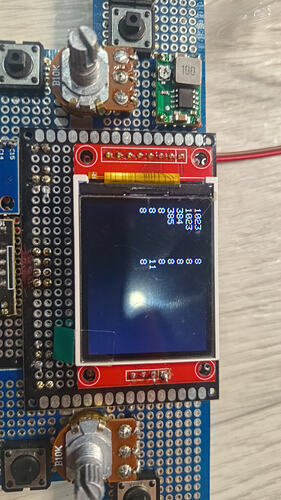

Вот теперь нормальные максимальные показания, беда была с источником питания) только почему то минимум это 8,а если воткнуть мультиметр , то все встаёт идеально и работает
Чё за бред?) потенциометр может хреновый?)
мультиметр вносит ёмкость. Поставьте керамику 0,1 мкф вместо щупов.
Нашел какой то маленький с маркировкой 103, эффекта нет)
104 и выше
Выше начинает хрень по всем каналам выдавать
