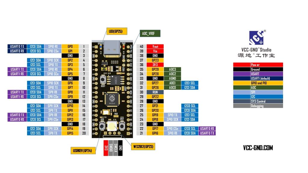

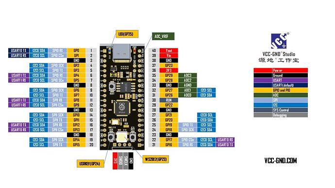

Не знаю, распиновкой наверное, хочется подключить к выводам 0,1, gnd,3,3В и чтоб заработала от Wire.h.

Сначала надо i2c shiffer запустить. Вы уверены что на 0 и 1 ногах можно запустить i2c ?
// Wire
#define PIN_WIRE0_SDA  (4u)
#define PIN_WIRE0_SCL  (5u)
#define PIN_WIRE1_SDA  (26u)
#define PIN_WIRE1_SCL  (27u)
#define SERIAL_HOWMANY (3u)
#define SPI_HOWMANY    (2u)
#define WIRE_HOWMANY   (2u)
Совершенно не уверен. По картинке ориентируюсь.
