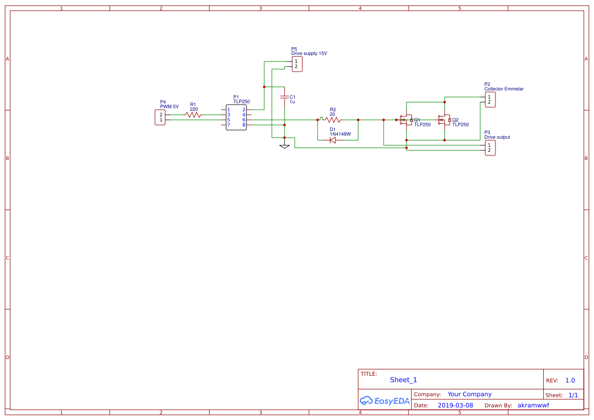

Расчет резистора затвора
Здравствуйте
Пересмотрел кучу инфы на эту тему, но нигде нет объяснения, почему диод параллельно резистору для более быстрого открытия или закрытия, не приводит к превышению по току драйвера.
Условно если драйвер рассчитан на 1.5а, то при питании 15в резистор может быть минимум 10ом. Через диод же вроде ток проходит можно сказать без препятствий.
Или 1.5а это не максимальный, а средний за время открытия/закрытия?
Может кто-то объяснить этот момент?
