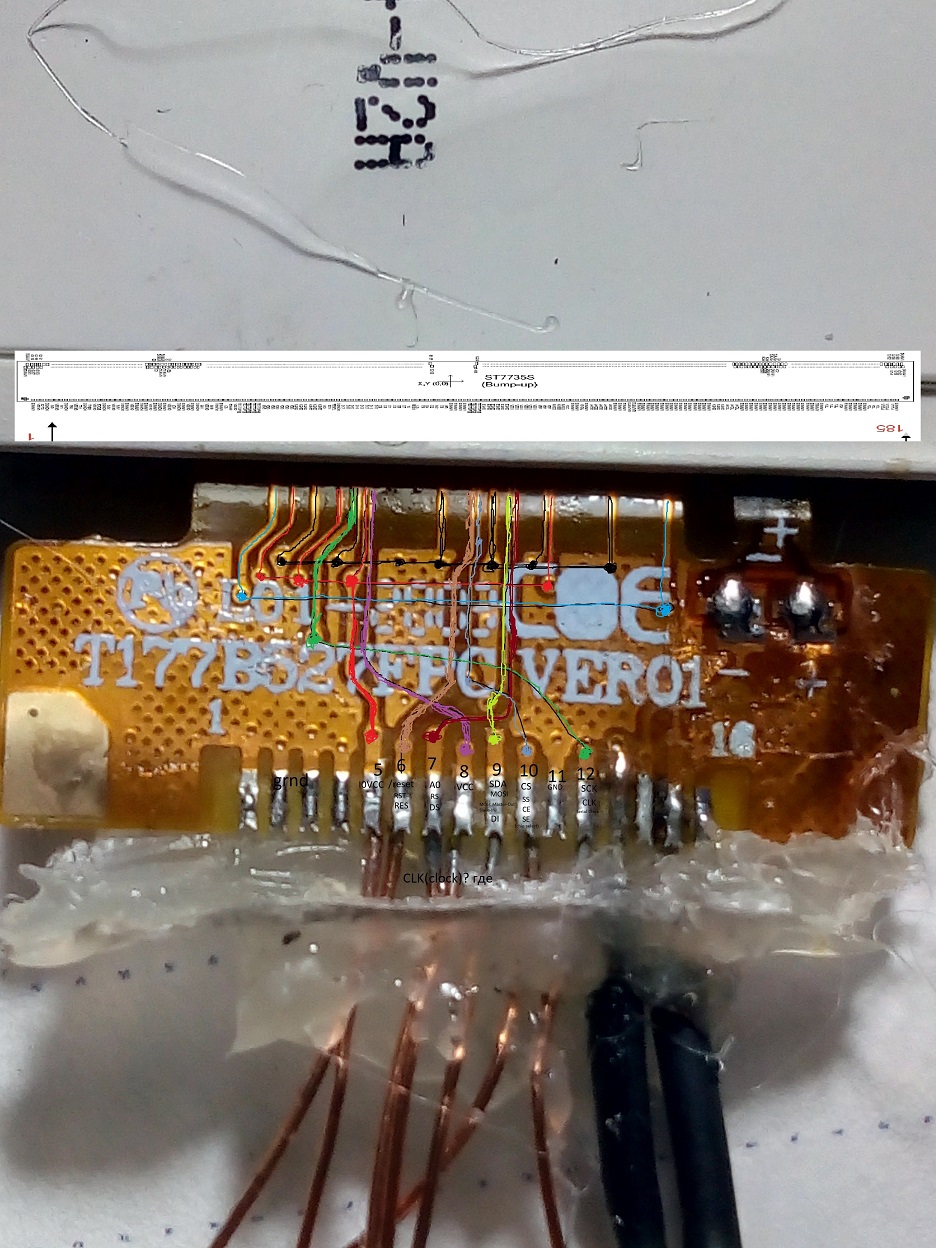

Прошу помочь . Это моя первая “поломка”…хотел в песочницу, но думаю , там не помогут.
Выковырял из телефона item2163r дисплейчик, на нем есть маркировка
Как я понял использован контроллер st7735s
Распаял и попытался определить что куда.

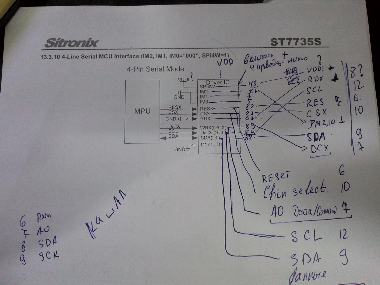

Однако меня смущает пины 12 и 8 . Не перепутаны ?
Если есть кто ковырял данный девайс прошу помочь.
На листочке я написал пины из даташиты и SCL идет с 64 площадки контроллера. Значит эта линия должна на шлейфе быть впереди.
Сдул проц на плате телефона и прозвонил по пинам. Оказалось перепутал 7 с 12 пином.
Теперь на экране цветной шум.
Может кому интересно как я определял пины.
Пронумеровал проводники на экране(контроллере) и соединил их с номерами шлейфа.
Идея была такая , что проводники от контроллера экрана не пересекаются и поэтому должны соответствовать последовательно.
Взяв даташит на контроллер и откинув не нужные пины получил последовательность.
В итоге как я и описал , были перепутаны два пина, но проблема была еще в другом( кривых руках) не пропаял один пин…
