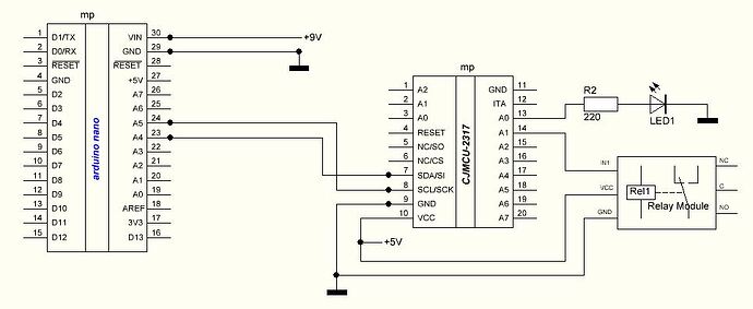

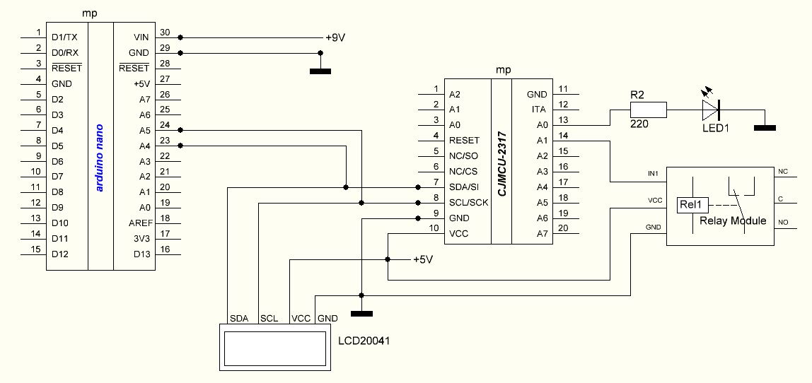

Расширитель портов MCP23017 c LCD2004- зависает шина I2C

Вы называете это схемой? А где источники питания? Например, что у Вас на Vin ардуины? Зачем на питание дисплея и расширителя от Vin делаете?
Не вижу её на схеме!
Рисуйте, пожалуйста полную схему. С питанием! Вот Вам уже говорят
Ну, почему же. Пользуюсь постоянно (правда, не модулями, а голыми микросхемами) и 23017 и 23S17 – только проблем не было ни разу. Вот я и думаю, где Вы вляпались.
Если всё так, как Вы описываете, то либо питание (тем более Вы на вин пихаете), либо на обоих модулях стоят пулл-ап резисторы (это не обязательно, но может помешать). Вы смотрели / промеряли?

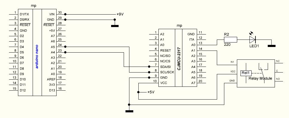

Внизу как мог подрисовал клеммы плюс и минус от блока питания.
Рисую тем, что есть под рукой.
А как надо? Не спорю, может не прав. Скажите как. На MCP и LCD других вариантов нет. На ардуине надо что использовать для 5в?
У меня питание на ардуино подается на Vin.
Посмотрел мануалы в инете, все вроде так.

Простите, Вы здоровы? Что к этим клеммам подключено? Какое напряжение, например? Вы вообще в курсе, что на Vin надо подавать не менее 7 вольт? А Вы сколько подаёте? На кофейной гуще угадывать?
Я Вам в третий (и в последний) раз говорю – хотите нормального разговора, рисуйте нормальную схему!

Разделил питание. Релюшка бодренько защелкала. Пока сбоев не наблюдал.
Спасибо за подсказку по питанию.
Первый квест пройден, похоже.
Теперь подключить LCD2004 надо.

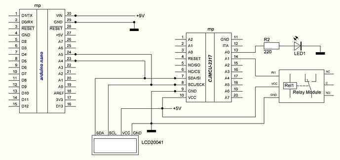

Подключаю, один раз щелкает и все. Ардуино мигает, а все, что подключено к MCU не работает. Схема будет. щас.

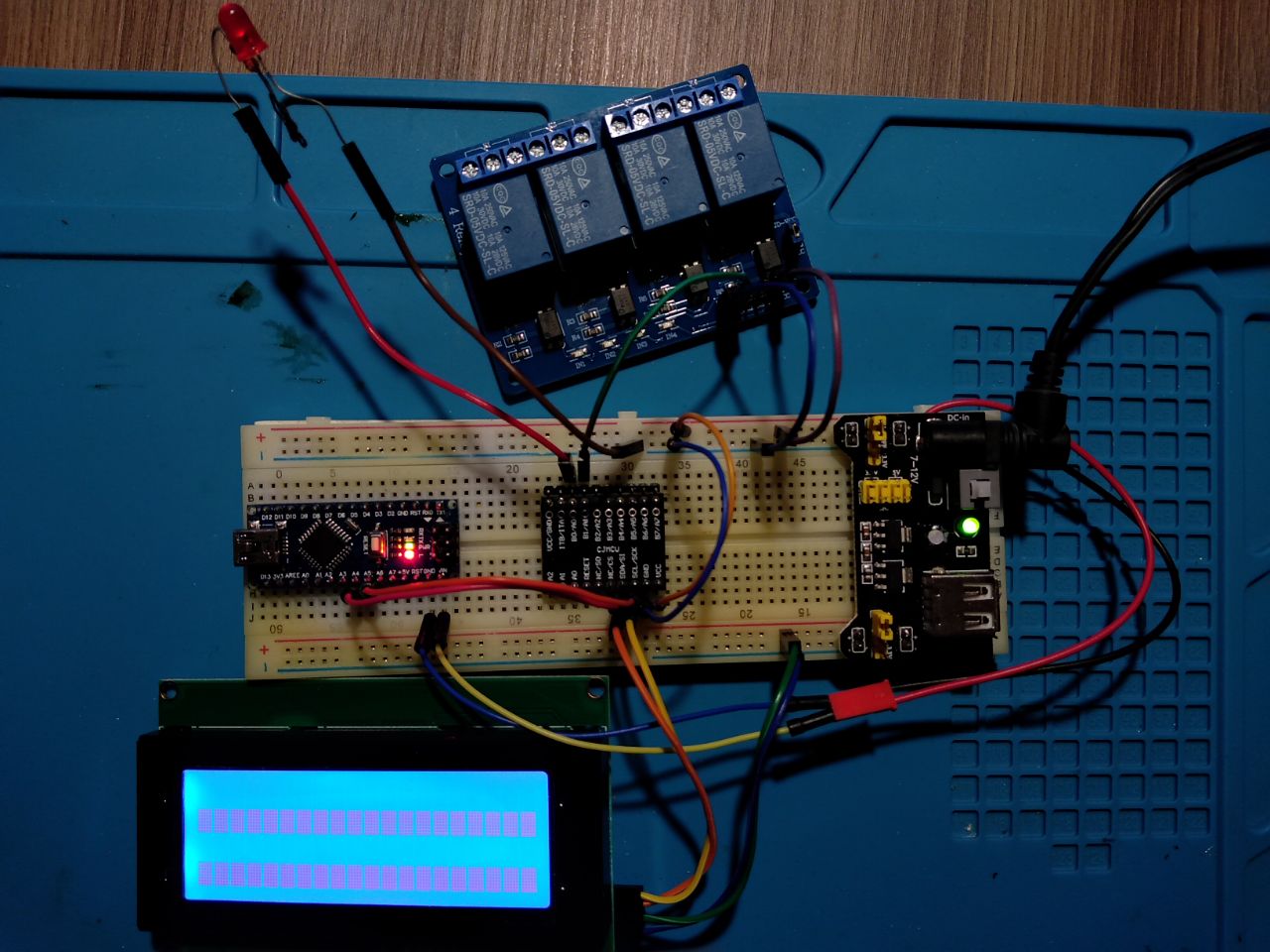

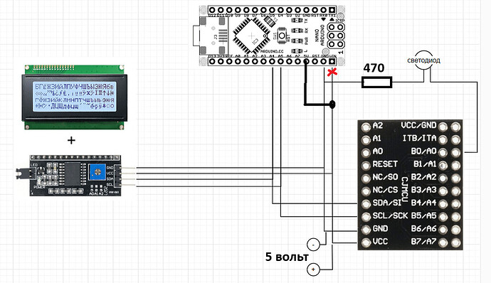

Пока рисую, есть показать фотки. Подключен светодиод, модуль реле к плате расширения. Для контроля мигает еще встроенный в нано. Питание раздельно 9 вольт напрямую на ардуино от разъема блока питания 9в. А 5 вольт на все остальное от модуля питания.

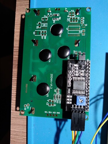

Подключен LCD2004, питание 5 вольт. На шину I2C подключил. Включаем, щелкает реле 1 цикл, и дальше молчит, светодиод на MCP не моргает, на Нано - продолжает моргать

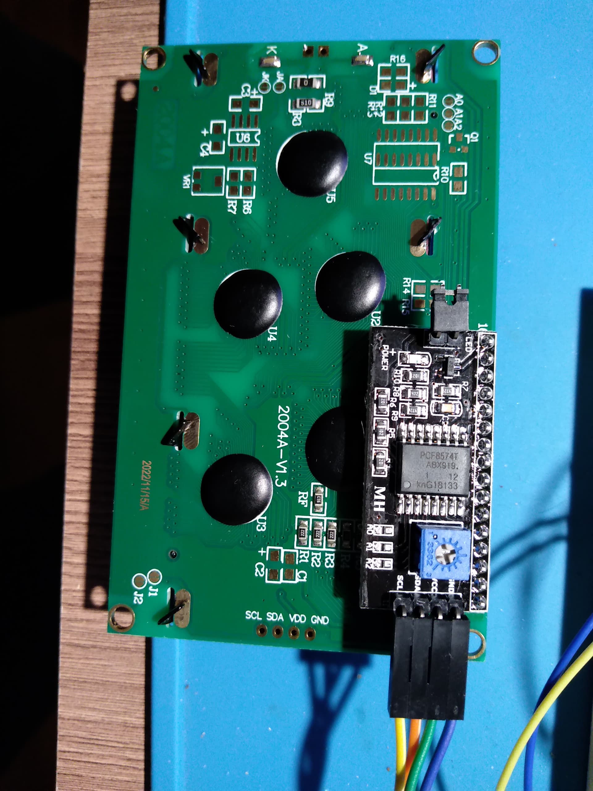

Модуль LCD2004 с обратной:
Выдерни плюс из дисплея…
