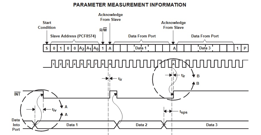

Это ВЫХОДНОЙ пин прерывания для контроллера, а не для датчиков. Он действует на все входы.

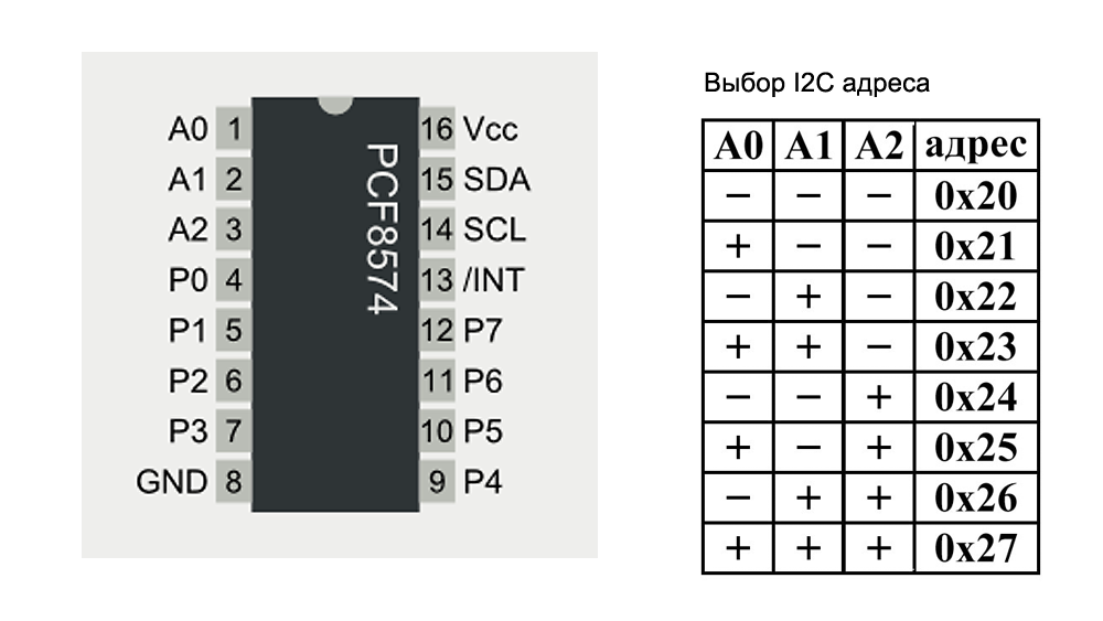

Надо два датчика YF-S201 зацепить через расширитель портов pcf8574 ну или через два расширителя
Собственно надо два датчика подключить к Wemos D1R1 но из свободных пинов остались только аналоговые и D0 (он же Rx он же GPIO3) еще есть 2шт pcf8574
на одном pcf8574 висит клавиатура 4*4 какраз INT не занят на втором pcf8574 висит два реле. Пины Wemos D1R1 заняты под экран ST7735 CD карту и pcf8574
Очень не хочется менять Wemos D1R1, потому что я под него уже сделал распаечную плату.
Так получается что датчики потока типа YF-S201 через pcf8574 никак не получится подключить?
До 200х импульсов в секунду, с учетом того, что rtos работает на частоте 100 тиков, плюс софтварный i2c на 8266. Такой себе фарш получится.
то получается что одновременно будут либо YF-S201 либо например клавиатура
interruptFunction будет вызываться всякий раз когда клавиша нажимается и отпускается и чтоб как-то более мнение работало придется под YF-S201 всю плату отдать? и желтый провод датчика без разницы к какому P0-P7 подключать, а

Прерывание будет срабатывать от любого входа, а дальше уже вам нужно будет смотреть, какой вход его вызвал. В принципе все так же как pcint на контроллере.
