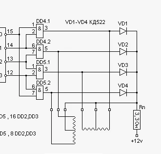

Ну так и ULN не шибко похож на специализированный драйвер :slightly_smiling_face:
Ну судя по схемотехнике (“драйвер ULN”), там нет никаких датчиков. Тупо при старте на всю длину рабочего хода едет на исходную (трещит 1-2 сек, пропускает лишние шаги), а потом длина рабочего хода и положение известно. Можно уже шагать куда надо и правильно.

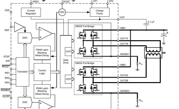

это драйвер шаговика безщеточного обратите внимание на sense

Да, драйвер поддерживает постоянный ток через катушки НЕЗАВИСИМО от вращения. В отличие от коллекторного двигателя.
а у шагового - не растет, тк ток там поддерживается постоянным драйвером шаговика, где сей ток мы обычно выставляем переменным резистором.
какой драйвер , онже написал ULN обычная сборка
