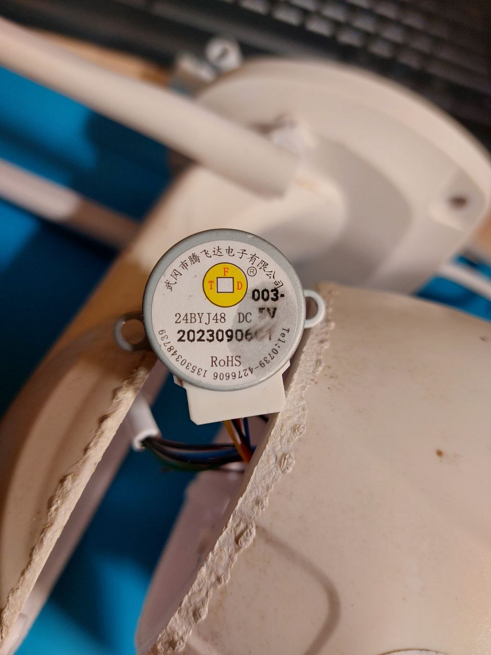

У камеры видеонаблюдения стал плохо работать привод вращения по горизонтали.
Вскрыл, отвалившееся пропаял, вопрос не в этом.
Горизонтальное вращение обеспечивается шаговым двигателем с редуктором:
К нему 5 проводников. На голове камеры шестеренка с ограничителем поворота. При включении камера поворачивается в одно крайнее положение, пару секунд упирается с треском, затем готова к работе. Повороты происходят до крайних положений “по памяти”, т.е. весь сектор поворота в шагах зашит в контроллер - фактически упора почти не происходит, ограничитель слегка касается крайних положений. Никаких концевиков.

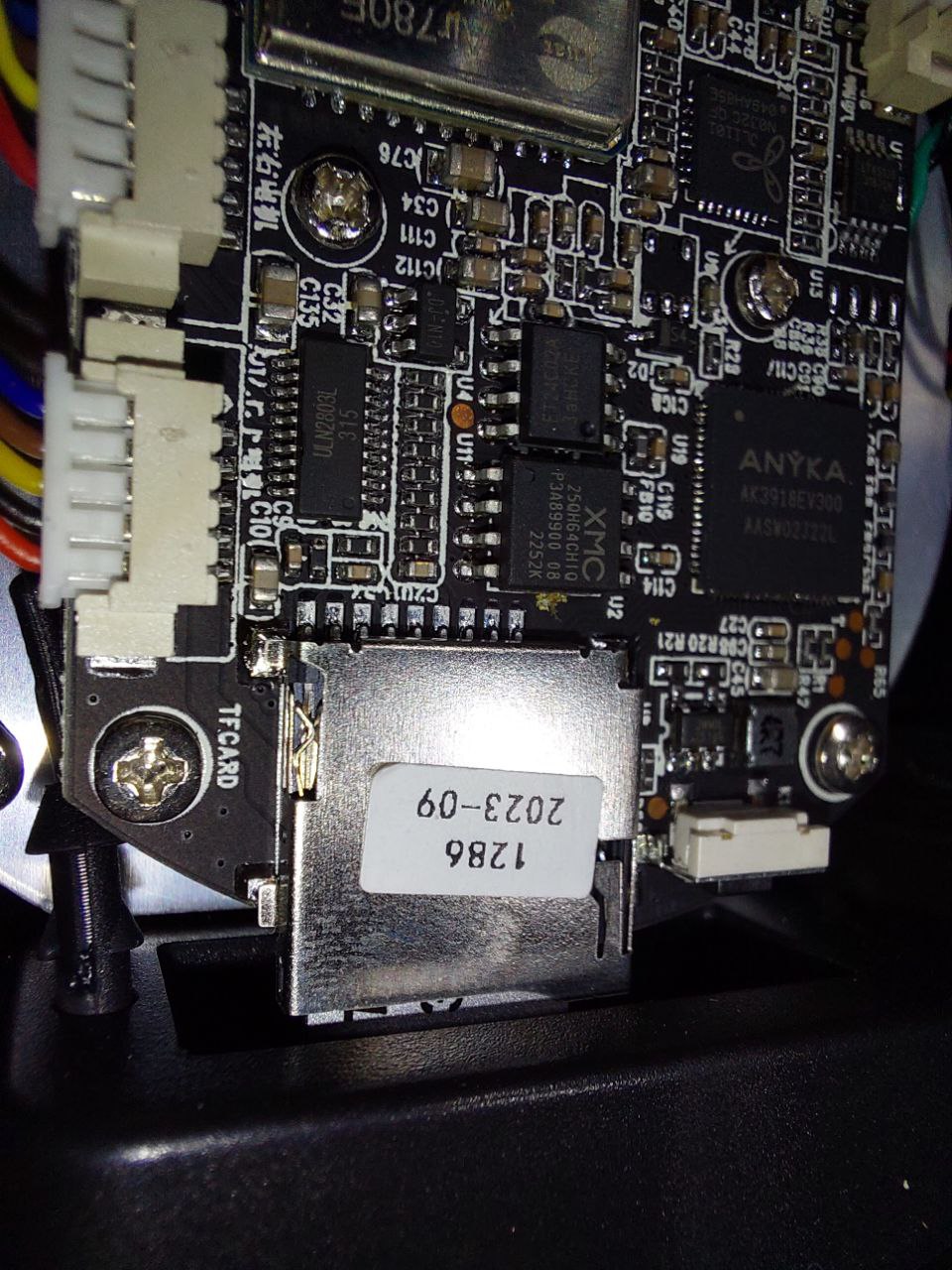

На плате управления выделенного драйвера шаговиков (их два) не обнаружено, только сборка ULN2803L рядом с подключениями шаговых двигателей.
Тут какая технология? Контроль крайнего положения по току на двигатель? Просто вращение в упор с надеждой, что по таймауту камера окажется в крайнем положении, не выдерживает проверок - из любого положения вращение до упора, всегда пара секунд треска и готовность. Я думал обнаружить драйвер двигателей и в дальнейшем воспользоваться аналогичным - обнаруживать крайние положения. Видимо тут это реализовано самим контроллером? А это похоже “вещь в себе”.

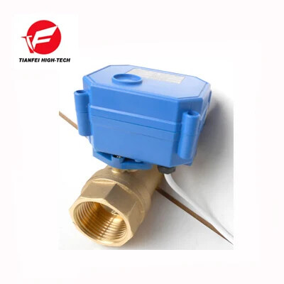

самая рабочая технология - вот в таких кранах

В этих кранах стоит фотоэлемент реагирующий на чередующие по кругу черные и белые сектора (4 сектора по 90 градусов). Сам шарик крутится всегда в одну сторону моторчиком.
Нет, там механические концевики, хитровключенные.

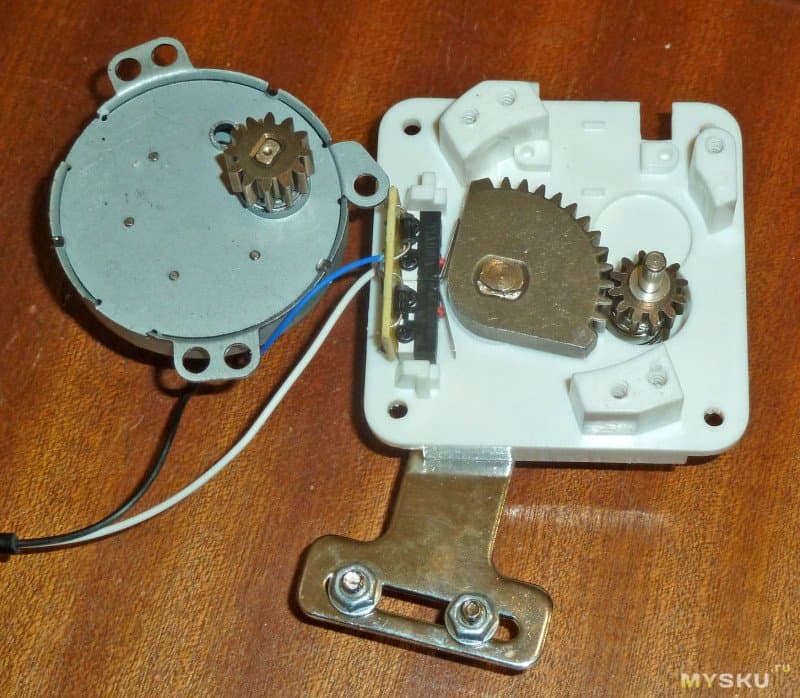

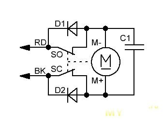

Неть. У меня так:
Двигатель маленький, 12В. На платке внутри корпуса привода — два диода и конденсатор. Два концевика, куда упирается в конце хода зубчатый сектор. Обычные микрики, которые можно добыть из любой комповой мышки. При работе концевики должны отслеживать край и разрывать цепь питания.
только не микрики, а кнопки побольше
Нашол. На моих кранах микрики такие
Но, я в 16 году покупал, счас мошт и поменялось чо
Так это другой привод. Я о шаровом говорил, что на 1 фотке. А эти да, на микриках.
Дак у меня шаровый, синий, как на 1 фотке, с микриками. Простой, как 2 копейки
Если распяна ULN, то это вообще набор транзисторов в корпусе - какой там контроль по току…

обычно после ULN с одного конца обмотки двигла через резистор на ацп , возможно через буфер или усилитель.. похожая схема используется в ХХ многих авто

У шагового ток почти не растет, тк это просто 2е обмотки.
Растет у коллекторного и равен току через сопротивление якоря.
Как тогда контролируется мой?
Смотрим куда нестандартно идет либо земля либо общий защитных диодов.
