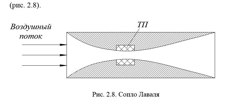

стр.89 ничего не попутали?
RE Чем стабильнее коэффициент термопреобразователя и близок к
единице, тем преобразователь лучше. С этой целью стремятся стабили-
зировать скорость газа или существенно понизить ее в зоне термоиз-
мерительного преобразователя, например с помощью сопла Лаваля
(рис. 2.8)
На сквозняке температуру не измеряют - это всем известно…
я жеж выделил жирным текстом понижение скорости газа и смотрим рисунок сопла Лаваля, когнитивный диссонанс, НЕ?
Это ж самолёт. За бортом скорость сотни м/с. Всегда будет погрешность из за трения. Надо минимизировать изменение погрешности из за изменения скорости.
