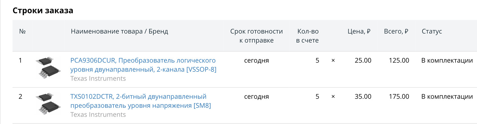

Может ли это развязать/ повысить питание для 18b20 при работе с esp32. В общем то развязка необязательна, просто есть. Главное питание.
Схемка на полевике почемутто не захотела падать в землю.
Питания 3.3в не хватает для устойчивой работы, датчики на расстояниях 2-9 метров и вокруг куча железа. При работе на usb свисток с питанием 5в и ubuntu-owfs, проблем нет. Подтяжка к 5в при питании 3.3в несколько улучшает ситуацию, но все равно сенсоры глючат аццки. Поэтому хочу их запитать 5 вольтами и иметь возможность уменьшать сопротивление подтяжки. Вобщем то уже купил это и это
Но ждать пару дней и хочу соединить 2-3 и 7-6 и попробовать, или невзлетит?
Спасибо за внимание к моему вопросу.

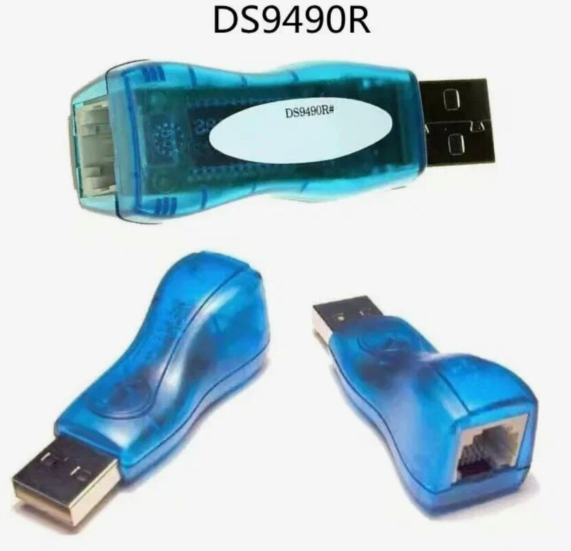

Работают на 80 метровых линиях по 30-40 штук на одной шине уже лет 15 но только с таким свистком.
Там активная подтяжка и чумовая помехозащищенность.

Поставил преобразователь уровней на pca9306.
Фронты изюмительные. Но вот уровни… от датчика проходит 5в, а к датчику от esp32 преобразователь все равно пропускает 3.3 :frowning:
У этого чипа ограничение для одной стороны - до 3.3в , а для другой - до 5.5в. Проверьте, может надо поменять местами
Да, я знаю. Такое ощущение, что при трансляции со стороны 3.3 в сторону 5 запроса от мк напряжение повторяется. От датчиков же запитанных 5в амплитуда норм.
Земля на 1
3.3 на 2
Датчики на 3 и 4
5в и разрешение на 7 и 8
1ware мк на 5 и 6
Наверно да, стороны попутал.
Питание правильно, а, датчики и МК поменять местами надо
Но фронты то фронты!!!
