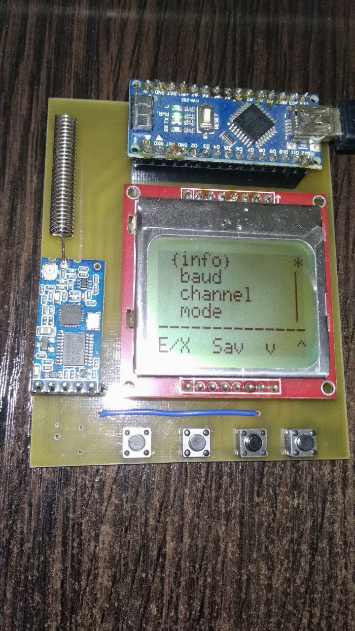

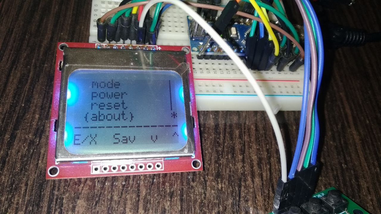

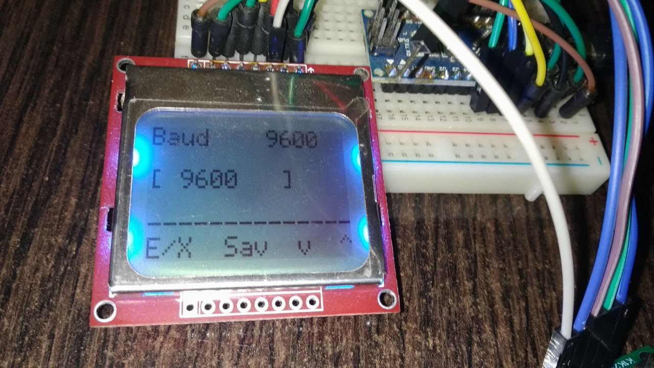

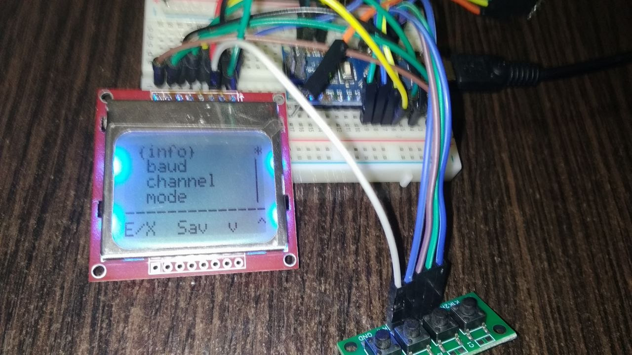

Хух, финал. Реаниматор превратился в Конфигуратор (с функцией сброса). Версия 3.0 PRO
Есть менюшка, 4 кнопки. Можно менять любой параметр, смотреть все настройки, ресетить. Как загрузить сюда архив?
нет предела совершенству
Почему же ? А какже законченное изделие?)

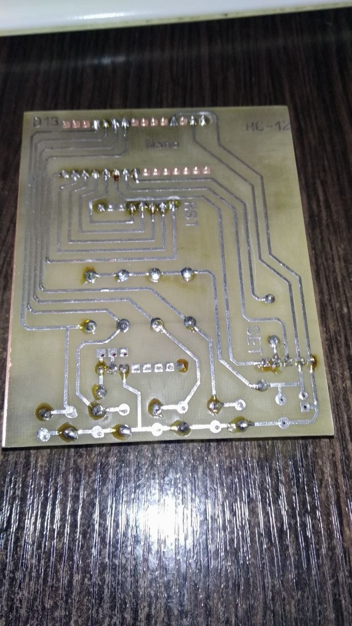

Плату не отмывал, есть посадочные под конденсаторы по питанию модуля. Без нужды не распаивал.
А “baud” это что!? :thinking:
Наверно скорость работы порта
А, вон оно чо!
@AVTORЕвгений А “channel” это что?
частота! ну вон же он код оставил, там же все указанно… ээээх)))
Ага, спасибо!
@AVTORЕвгений А “mode” это что?
Это он лишнюю n написал.
