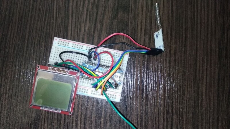

В своем проекте использую HC-12 радио модуль. Давно игрался с ним и когда настало время использовать его столкнулся с тем что я не знаю какие в нем параметры установлены. Через ПК по UART можно подключаиться но это долго и не удобно. Решил написать код, который сканирует скорость, выводит в лог на экран и сбрасывает на дефолтные настройки модуль.
Железо
  • Arduino Nano
  • LCD 5110Nokia (красная плата)
  • HC-12
Питание на модуль и LCD - 5В
Мой LCD включает подсветку если сигнал “light/led” кидать на землю.
Собрано на макетке
Подключение указано в коде

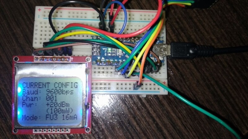

Если дисплей не подключать то вывод можно увидеть в консоли.
Реаниматор проверен в работе.
Подключение произведено к ArdunioNano (ATmega328P).
На фото HС-12 (а то можно подумать что это “демка”)
а для чего это ? определять стандартную скорость модуля ? что бы в коде ее указывать при подключении… может она там сбивается после перезагрузки… или для чего ?
Я делаю систему безопасности. В нем используется HC-12. Смоделирую случаи когда это нужно:
  1. нужно убедиться (после покупки) что модули рабочие
1.1) глянуть версию
  1. нужно сбросить в дефолт настройки (заодно вспомнить какие они) для того чтобы вставить в плату где в коде прошита работа на дефолт
В целом, этот подход можно интегрировать в рабочий код где кнопка сброса до заводских настроек платы (Вашей) также сбросит и настройки HC-12.
В правильных проектах должна быть кнопка сброса до заводских настроек (особенно удобно при отладке)
Т.е. найти ардуину, найти дисплей, спаять - это всё быстрее выходит?! :thinking:
И чтобы поменять настройки всё равно надо к компу подключать ибо кнопок чёй-то не наблюдается?
То есть в итоге все равно надо подключать ПК по UART, только теперь к вашей поделке, а не к модулю напрямую? :slight_smile: За что боролись?
Хотя в плане самообучения ничего против подобного проекта не имею :slight_smile:
ЗЫ Код не смотрел, если чо
Я в процессе разработки. У меня всё под рукой. Я на макетке сделал (НЕ ПАЯЛ) и пользую. Мне надо штук 5 ставить. Купил 10. 2 только проверил. Остальные проверить будет удобно. Настройки менять, в данной версии нет. Задача специфична.
Ну, я при разработке питалово подаю от USB а раз так, то и консоль под рукой. Просто для терминала надо прогу отдельно запускать и вспоминать че там. У нас у всех ПК включен :grin:
не понял. А в чем разница в данном случае между “консолью” и “терминалом”?
Что мешает общаться модулем через ардуино-консоль?
В среде разработки (Arduino IDE) уже есть консоль. Нет нужды запускать отдельно прогу.
вот именно
Вот прям в Ардуино и соединяйтесь с модулем, зачем еще что-то?
Попробую ответить иначе. В разработке была задача "поработать"с настройками. потом выросла идея сделать реаниматор как побочный продукт общей задачи. И вот опубликована тема. Как было сказано выше этот код можно имплементировать в ваши проекты. У меня ещё задача была, как узнать зашумленность канала, накидал сканнер. Тоже, считайте, побочный продукт разработки основного проекта.
лучше не надо. Код расходует оперативу, как будто ее на Ардуине гигабайты, а не всего 2К
В моем проекте используется ATmega2560)
ну это не повод выкидывать память.
