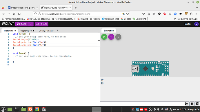

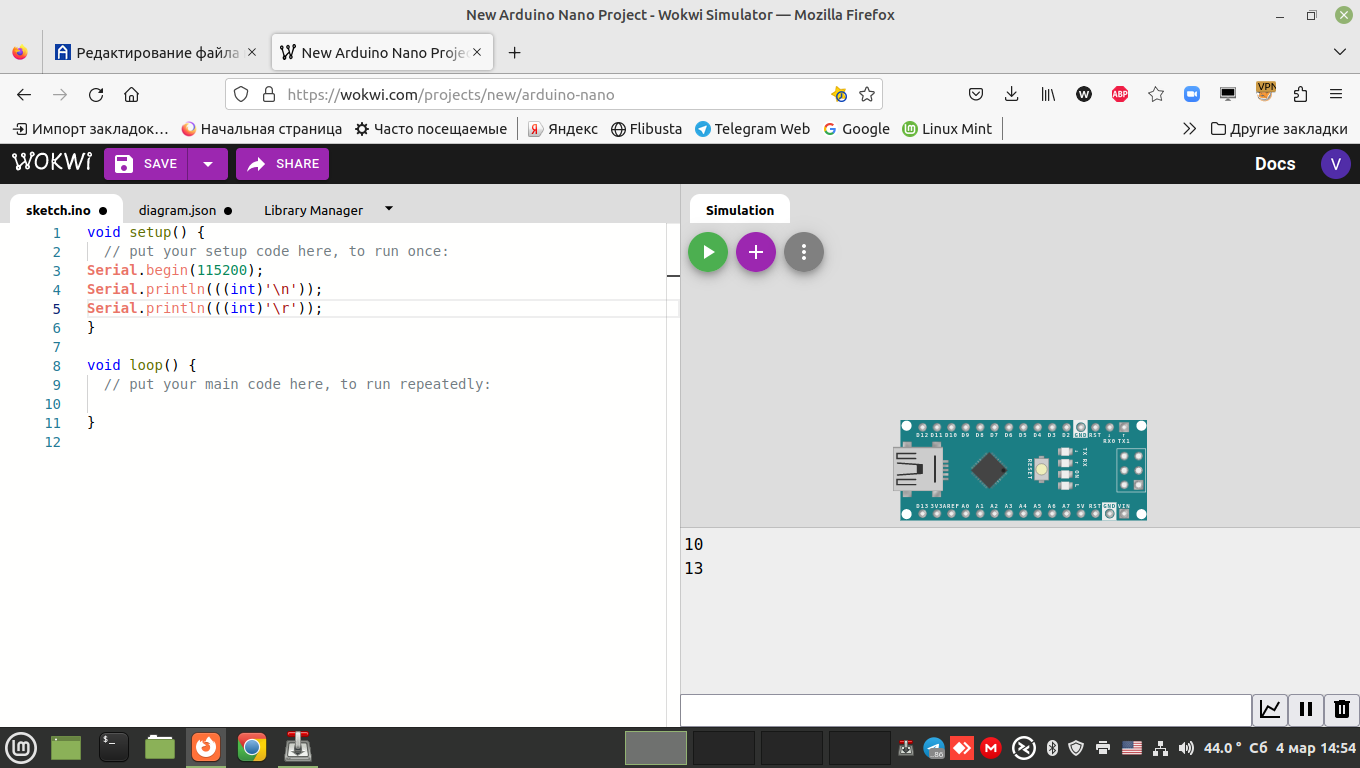

Нет . \r = 13 \n = 10. Виндовую ересь, к тому же древнюю и уже не актуальную тащить с собой по жизни не нужно! ;))
Еще раз, для запоминания!
\r == 13: \n == 10
Почему “нет” ?
обычно я стараюсь не связываться, но все же - разве я написал не то же самое? :slight_smile:
Ты, мне показалось, написал, что \r и \n одно и тоже. Если я в попыхах перепутал, прости. Вроде теперь я не вижу этого…
Сорри, короче.
не, я написал что 0xD и 13 одно и тоже :slight_smile:
