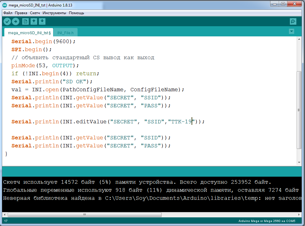

Вы показали кусок кода, который только считывает значение из файла. Лучше покажите, как вы его перезаписываете.

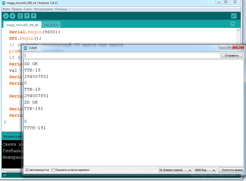

у вас все хорошо. Только почему-то буквы задвоились в значении SSID… но это же неважно, главное “работает”
Ну слава богу - РАЗОБРАЛИСЬ …
Пока удалял Serialprint’ы случайно снес одну строку, позже подправлю.
Когда достигнут конец строки, либо строковый буфер переполнен, проверяются дальнейшие условия. Я не стал вводить в аргументы длину буфера, и делать его больше, для меня 80 символов в строке хватает.
